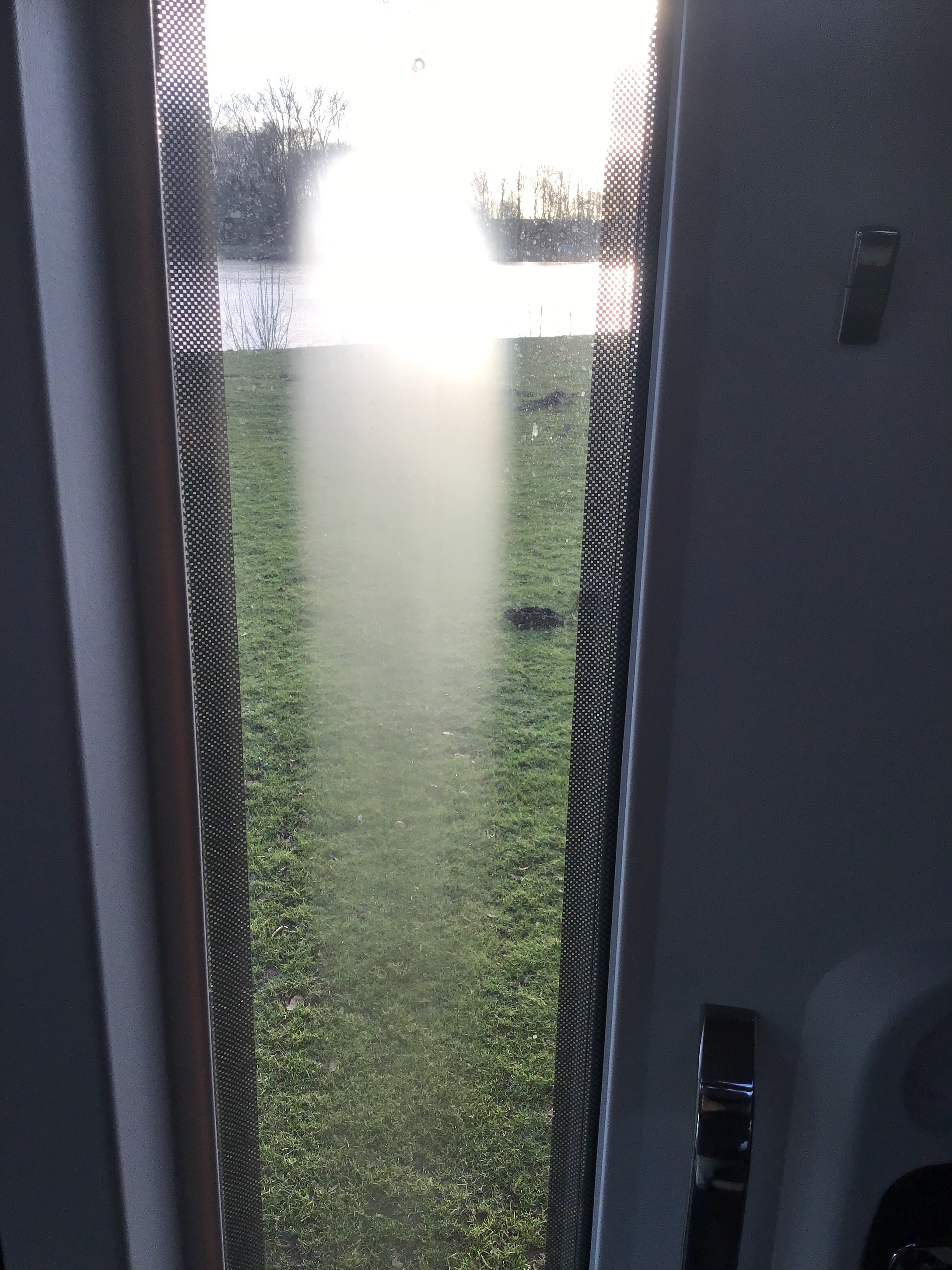

Auf der letzten Tour und heute wieder fällt uns in dem Türfenster ein „Beschlagen“ zwischen den zwei Scheiben auf. Kann mir jetzt keinen Reim darauf machen was sich in den letzten 3 Wochen nach Werkstattaufenthalt verändert hat, aber vorher haben wir es noch nicht gehabt. Kennt Ihr sowas und ist es normal, oder dürfte das Fenster eigentlich nicht beschlagen und es gibt ein Problem was beseitigt werden muss?

Zwischen den Doppelscheiben sollte eigentlich nichts beschlagen.
Kontrolliere mal genau ob irgendwo ein Haarriß, Loch oder offene Klebstelle zu finden ist.

Glückauf CatCar, Acrylscheiben sind nicht diffusionsdicht und können unter widrigen Bedingungen Kälte Wärme wechsel innen schon mal beschlagen. Da sollte aber nach kurzer Zeit verschwinden, wenn nicht, dann stimmt da was nicht.

Passiert mal, dass die Scheiben undicht werden. Entweder du lebst damit, lässt die Scheibe aufarbeiten oder baust eine neue ein.

In der Tat ist es so, dass der Beschlag auch wieder verschwindet, aber in unterschiedlicher Größe auch wiederkehrt. Habe das Fenster mal von Außen überprüft und da kommt irgendeine „Dichtung?“ rechst aus dem Rahmen heraus. Werde mal(wieder) den Händler kontaktieren. Sonstige Beschädigungen sind nicht am Fenster zu erkennen. Das man sich nach 10-20 Jahren mit so einem Problem ggf. Abfinden muss, oder gar eine teure Aufarbeitung anstrebt mag sein, aber nicht nach knapp 1,5 Jahren der Nutzung.

Wenn noch Garantie oder Gewährleistung drauf ist, dann laß die Doppelscheibe austauschen.
Ob das bei einer Reparatur 100 %ig dicht wird ist ungewiß.

Denke ich auch, mal sehen was der Händler mit seinem „Fachwissen“walter7149 hat geschrieben: Sa 12. Feb 2022, 17:56Wenn noch Garantie oder Gewährleistung drauf ist, dann laß die Doppelscheibe austauschen.

ServusCatCar hat geschrieben: Sa 12. Feb 2022, 17:49Habe das Fenster mal von Außen überprüft und da kommt irgendeine „Dichtung?“ rechst aus dem Rahmen heraus. Werde mal(wieder) den Händler kontaktieren.
Bin gespannt was der Händler sagt, für mich ist es ein Garantiefall und müßte ausgeauscht werden.
Bei mir war die Dichtung auch etwas raussen, zurückgedrückt und i.O.
Angelaufen war das Fenster noch nicht.
Re: Scheibe der Tür beschlägt
Das ist kein Garantiefall und bei Dometicscheiben kann das schon mal passieren.
Im Anhang die Info von Dometic zu diesem "Problem"

Bei uns auch von Zeit zu Zeit. Je nach Jahreszeit und Außentemperaturen.
