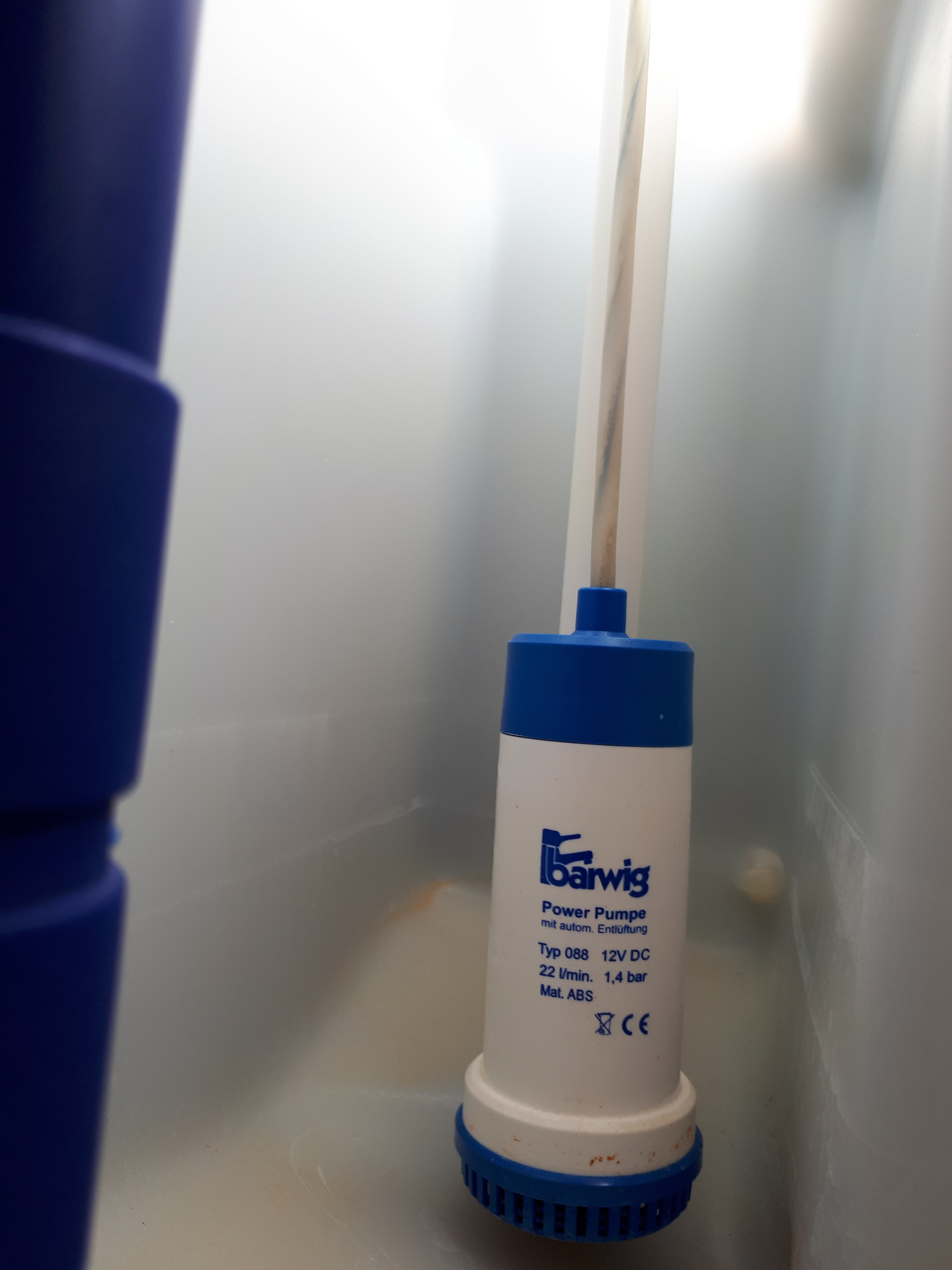

Ich will mir eine Ersatzpumpe zulegen weil ich aus Erfahrung klug geworden bin, die Dinger gehen immer dann kaputt wenn man es nicht gebrauchen kann.

Bernd, Tank aufmachen und reinfotografieren.walter7149 hat geschrieben: Do 17. Feb 2022, 18:49

Das ist der sicherste Hinweis über den Typ.

Bei Hymer werden m.E. Tandemtauchpumpen von Reich verwendet und keine Druckpumpen? Müsste es bei Movera geben, ist eine Hymer Tochter.

Ich könnte mir gut vorstellen, dass bei dir die gleiche Pumpe verbaut ist wie bei mir im ML I 780:
Raich
Tandem
12 V
19 l/min
1,4 Bar
Klick

Re: Welche Wasserpumpe hat der Hymer MC T oder I 680
Hallo Lars,
diese Reich Pumpe hat ein eingebautes Rückschlagventil.
D.h. die Steigleitung kann nicht leer laufen.
Zu beachten im Winter.
Die Reich Tandem gibts auch bei Wagner ohne RSV.
Deshalb lieber ein Bild der aktuellen Pumpe machen und dann bestellen.

Erstmal vielen vielen Dank fuer die vielen guten Antworten an alle.
Die verchromten Achsen der Pumpen rosten irgendwann und dann fraesen sie die Wellendichtung durch und dann ist Ende.
Dann geht wie beim Ausfall der Bordelektrik halt nichts mehr.
Vor allem die Toilettenspueling geht nicht mehr - der Rest ist weniger tragisch.
Deswegen lege ich mir immer eine Pumpe auf Reserve.
Ich werde heute mal den Tank aufmachen und nachschauen und evtl. fotografieren
So ich hab nachgeschaut.
Konnte sie aufgrund der Kabelbinder nicht komplett rausnehmen nur anheben aber es ist diese Tandempumpe.
Vielen Dank nochmal an @Billy1707 fuer den Link!

Bernd,
kommst Du nicht mit dem Arm (Handy) durch die Revisionsöffnung in den Tank ?
Dafür ist ja die Revisionsöffnung gemacht.
Hat Deine Pumpe nun eine Rückschlagklappe eingebaut oder nicht ?
Dazu muss ich erstmal den Revisionsdeckel aufbekommenBilly1707 hat geschrieben: Fr 18. Feb 2022, 13:42Bernd,
Muss mir erst ein Werkzeug bauen mit so einem ausgesaegtem Rohr.
Per Hand keine Chance.
Laut Beschreibung hat die Pumpe ja ein integriertes Rueckschlagventil.
Spannend wird es beim Elektroanschluss der ist naemlich mit einer Spezialplastik Klickverbindung so wie es aussieht.

Das macht man mit Seitenschneider und LüsterklemmeLuxman hat geschrieben: Fr 18. Feb 2022, 14:01Spannend wird es beim Elektroanschluss der ist naemlich mit einer Spezialplastik Klickverbindung so wie es aussieht.
Auf die Schnelle hilft auch eine Wasserpumpenzange + ein langer Schraubendreher. und zudem Anschluss der neuen Pumpe würde ich, wie von fernweh007 empfohlen, die Kunststoffverbindung kappen und mit so Wago-Klemmen verbinden. Geht beim zukünftigen Tausch dann ganz einfach.
