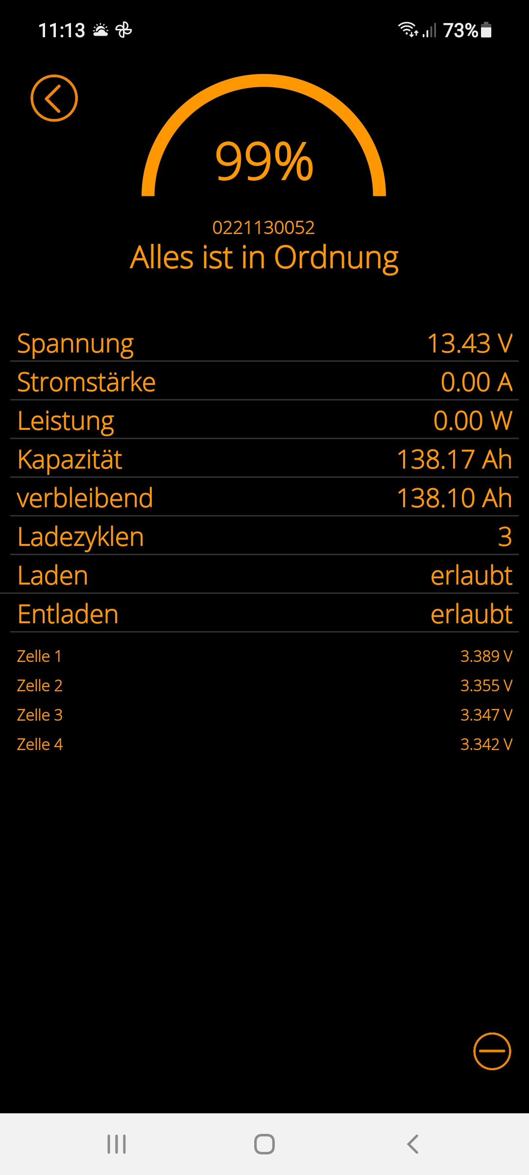

Also Endi, ich hatte bisher drei Jahre eine Liontron und war gar nicht zufrieden mit
dieser Batterie. Sie wurde dreimal ausgetauscht alle hatten einen Zellendrift von
teilweise über 300mv. Die haben das nicht in den Griff bekommen.

Das wären ja über 0,3V.albertuingrid hat geschrieben: Sa 19. Feb 2022, 14:01Sie wurde dreimal ausgetauscht alle hatten einen Zellendrift von
Gerade mal auf die Screenshots von meinen beiden geschaut. Seit November nur über Solar geladen, und mit den Ruheströmen des Mobils belastet. größte Differenz 0,003V und 0,007V.

Die letzte wurde mit einem Ladegerät Victron IP22 mit 20AH geladen. Bei 13,9 V hatte das BMS abgeschaltet, Fehlermeldung Cell Overvoltage (OCP) Muss dabei berücksichtigenAufTour hat geschrieben: Sa 19. Feb 2022, 14:13Glückauf albertuingrid, das kann sicherlich mal passieren, aber gleich dreimal? Könnte das an der Ladetechnik oder Art der Nutzung gelegen haben? Kumpel von mir hat seit rund 2 Jahren eine 100 Ah Liontron problemlos im Einsatz.albertuingrid hat geschrieben: Sa 19. Feb 2022, 14:01Also Endi, ich hatte bisher drei Jahre eine Liontron und war gar nicht zufrieden mit dieser Batterie. Sie wurde dreimal ausgetauscht alle hatten einen Zellendrift von teilweise über 300mv. Die haben das nicht in den Griff bekommen.
Tschau
das dies der zweite Cyclos war.
EURA Terrestra 670 SB

Ja Alfred da hast Du vollkommen recht, vor allem gaukelt dir die Orginal App vonAlfred hat geschrieben: Sa 19. Feb 2022, 14:12Die meisten Womobilisten merken das doch gar nicht. (oder erst zu spät)albertuingrid hat geschrieben: Sa 19. Feb 2022, 14:01Sie wurde dreimal ausgetauscht alle hatten einen Zellendrift von
Liontron vor, alles In Ordnung,

Ja, die Batterie wurde vor 8 Tagen voll geladen, da hatte die Zelle 1 165 mv Differenz.
Und dann vom Service immer die gleiche Ansage, dass pendelt sich bei mehr Zyklen wieder ein.

Soweit ich das in Erinnerung habe hattest du zu Anfang über 300mV Differenz, es hat sich somit schon fast halbiert, wie schon in einem anderen Thema geschrieben, entlade mal bis auf auf 20% und lade dann wieder.
Ich bin mir sicher das sich die Zelldifferenz weiter reduzieren wird.

Wenn ich das richtig verstanden habe, hast Du jetzt gerade den zweiten Zyklus.albertuingrid hat geschrieben: So 20. Feb 2022, 12:15Und dann vom Service immer die gleiche Ansage, dass pendelt sich bei mehr Zyklen wieder ein.
Warum traust Du der Aussage des Service nicht und wartest erstmal ein paar Zyklen ab?
Du hast doch 5 Jahre Zeit.

Das sind 1,165 V, wo doch eine Zelle nur 3,3 V (Ruhestrom) hat.
Kurzzeitig mal 3,65 V.
Welche Spannung hatten den da die anderen Zellen?
