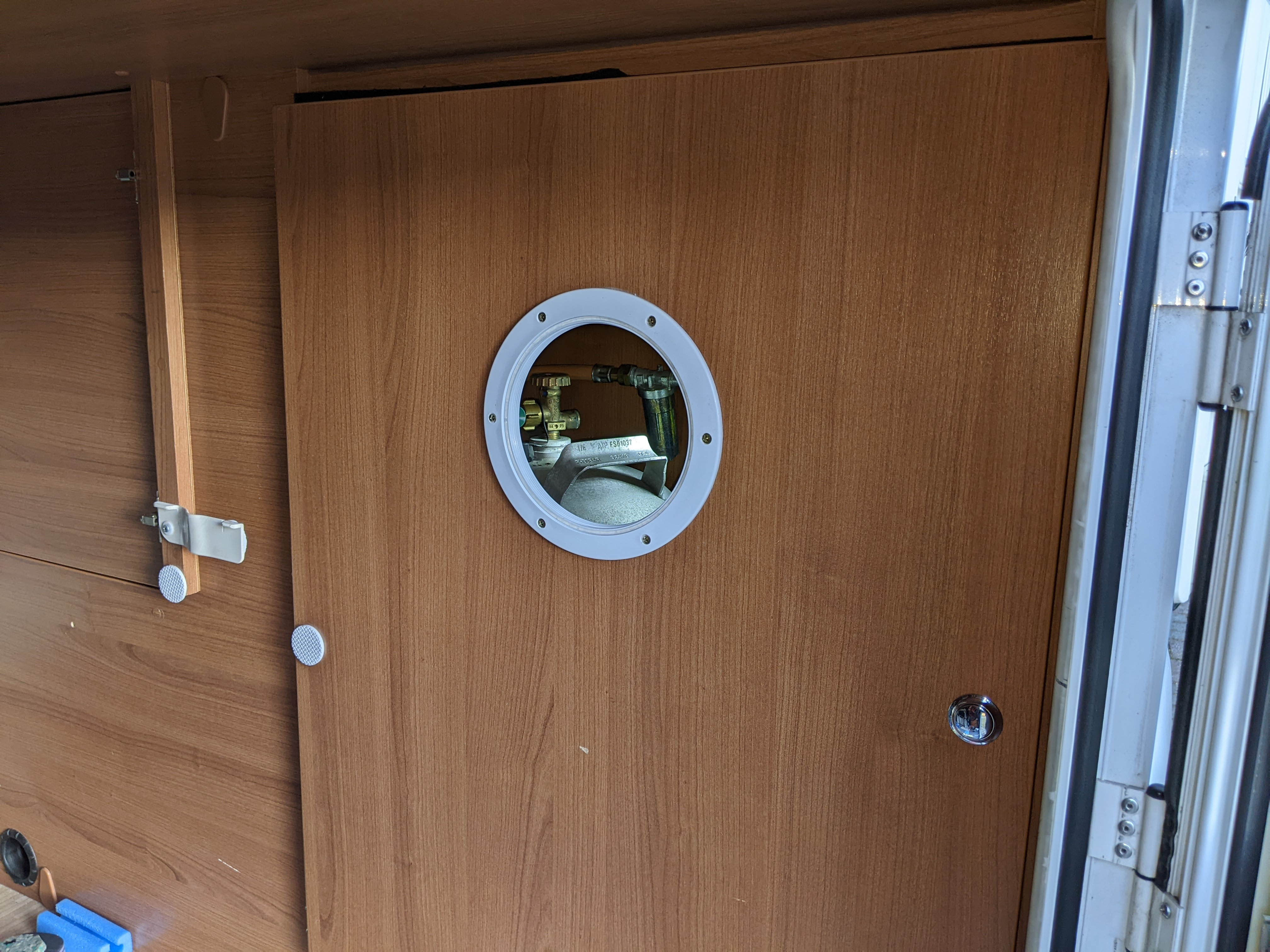

Bei unserem Womo funktioniert der Zugang zu den Gasflaschen per Klappe in der Garage.
Wenn aber der Roller oder die fahrräder in der Garage verstaut sind, kann ich die Klappe nicht mehr öffnen um z.B. eine Gasflasche aufzu drehen oder auch nur den Grünen Knopf zu drücken, wenn vergessen.
Meine Lösung: Revisionsdeckel in die Klappe gebaut.

Und das ist zulässig bzw. Empfehlenswert?

Warum nicht? Die Ausströmöffnung liegt am Boden des Gasfachs. Außerdem ist die Tür zum Gasfach nicht wirklich dicht. War mindestens bei meinem TEC so.
Nachtrag vom 15.03.22: Gas ist doch schwerer als Luft, so wie es aussieht, ist die Eingrifföffnung über dem Flaschenventil, sollte da also etwas undicht sein, strömt dasa Gas durch die Bodenöffnung nach draußen.

Zulässig wäre so eine Frage. Aber dicht dürfte das sein. So wie es aussieht ist der Verschluss ja ähnlich wie bei einem Wassertank.

Warum sollte das nicht zulässig sein?
Der Revisionsdeckel ist mit Dichtung absolut dicht. Auf jeden Fall dichter als die Gaskastentür. Und wie Werner schon schrieb, ist im Gaskastenboden die geforderte Öffnung ins Freie.

Ich habe bei meinem ex-Womo ja auch zwei Tankflaschen besessen und dazu die Außenbetankung montieren lassen. Ging mir aber dabei nicht um das Öffnen einer Flasche oder das Betanken im Gaskasten, sondern einfach darum, nicht aller Welt zu zeigen, wie es mit der Beladung meiner Garage aussieht. Ist halt der( aus meiner Sicht einzige ) Nachteil, wenn der Hersteller den Gaskasten nur von der Garage zugänglich macht. So einfach eine Rundschlauch-Dichtung, auf Holz geklebt, macht die Gaskastentür nun nicht wirklich dicht, wenn diese nur mit einem Klappenschloss gehalten werden soll.
Allerdings musste ich nie an meine Tankflaschen, die waren ganzjährig offen, auch beim Tanken. Hat in mehr als 8 Jahren Nutzung nicht einen Grund gegeben, von dieser Verfahrensweise abzuweichen.
