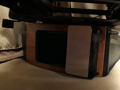

Wir haben 2007 eine Dieselheizung Webasto AirTop 2000 ST unter dem Beifahrersitz einbauen lassen.
Mit dem grossen, drehbaren Ausströmer kann die Warumluft im Fahrerhaus verteilt werden.
Die Heizung sollte gemäss Betriebsanleitung nicht an ein Leitungssystem angeschlossen werden.
Bisher nur positive Erfahrungen. Beim Tisch war es immer etwas kühl, jetzt ist es bei Bedarf schön warm.
Vorteil: Die Gasheizung kann entsprechend reduziert werden.
Bei einem Defekt der Truma-Heizung konnten wir das Fahrzeug allein mit der Dieselheizung erwärmen.
Im Betrieb war sie anfänglich aussen etwas laut. Ein Zusatzschalldämpfer (Zubehör) stellte sie deutlich ruhiger.

Wärmeverteilung erfolgt vom Zusatzwärmetauscher unter dem Fahrersitz in das Womo mit 4 weiteren Lüftern. 3 im Zwischenboden einer direkt am Zusatzwärmetauscher.
