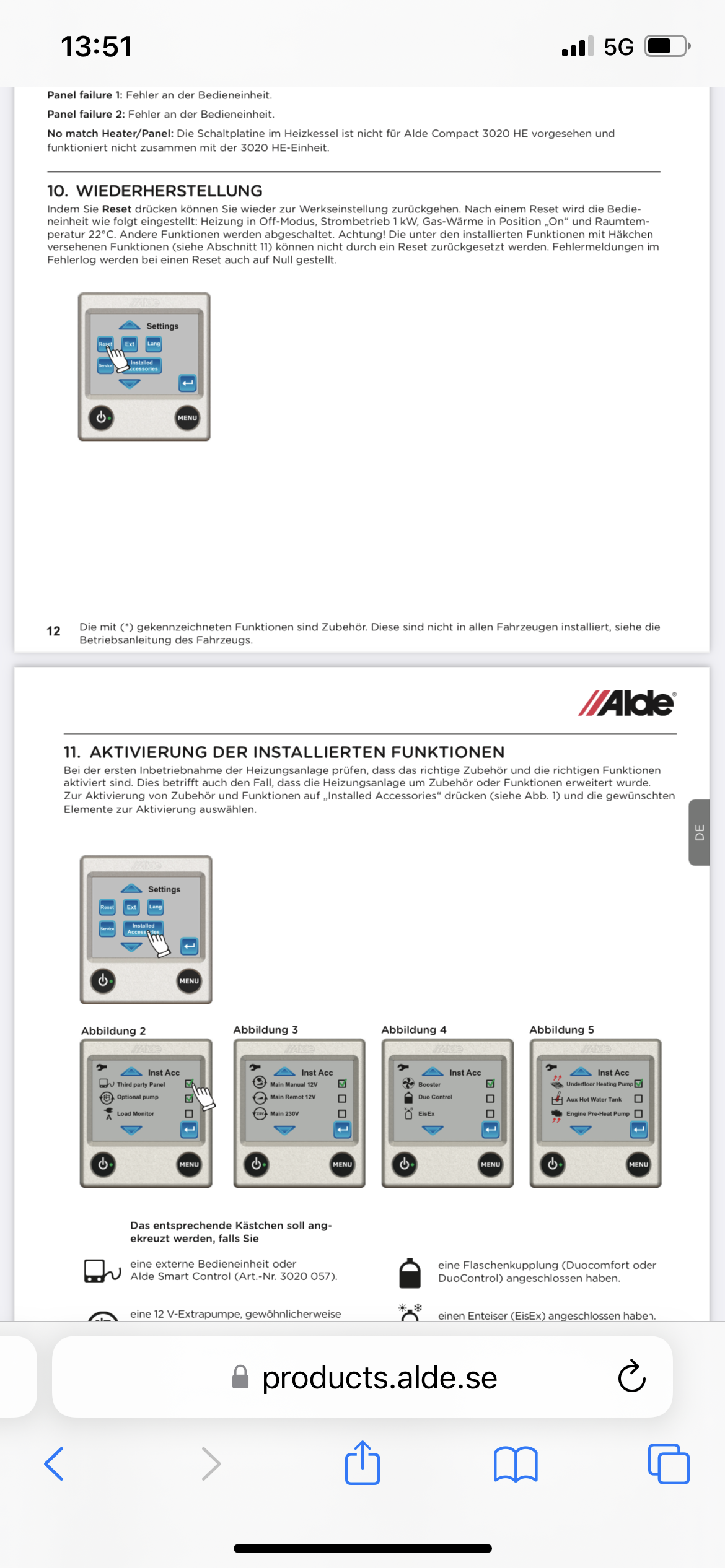

hast Du schon einen reset probiert?

vielen Dank für den Hinweis. Ja, auch schon bereits durchgeführt, leider auch ohne Erfolg.

Mir wurde erklärt, das Fußbodenheizungssystem hat verschiedene Punkte, die abgeklemmt werden können, damit die Flüssigkeit entsprechend Druck aufbauen kann und die Luft aus dem System drückt.
Einen Tipp zur Prüfung der Heizung auch über 30°C: einfach die Temperatur am Panel anpassen bzw. entsprechend „korrigieren“.
