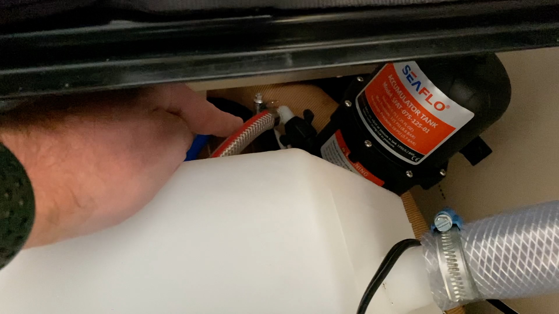

Wer kennt das nicht vor der Reise ist nach der Reise. Irgendetwas passiert immer. Die Druckwasserpumpe schlägt und pulsiert. Abhilfe schafft da ein Druckausgleichbehälter. Ein oft stiefmütterlich betrachtetes Gadget im Wohnmobil. Wie und wo ich den eingebaut könnt Ihr gerne in unser neues Video hineinschauen.
https://youtu.be/rHQnun31LvA
Viel Erfolg beim nachmachen euer Bernd

Ja, es gibt Pumpen mit intergriertem Druckausgleichsbehälter, aber leider wird daram immer gespart...

Habe mir das auch schon überlegt nachzurüsten. In dem Video sieh es für mich so aus als ob der Behälter vor der Pumpe ist. Muss der nicht nach der Pumpe sitzen?
gruß Timo
gruß Timo
Euramobil 770 Gruß Timo

Gude und vielen Dank für das Video. Ab heute bin ich mit dem Druck meiner Tauchpumpe zufrieden, da dieser mindestens gleich stark ist, wie der der Druckpumpe im Video. Hatte mir immer Gedanken gemacht, ob eine Druckpumpe nicht besser wäre.

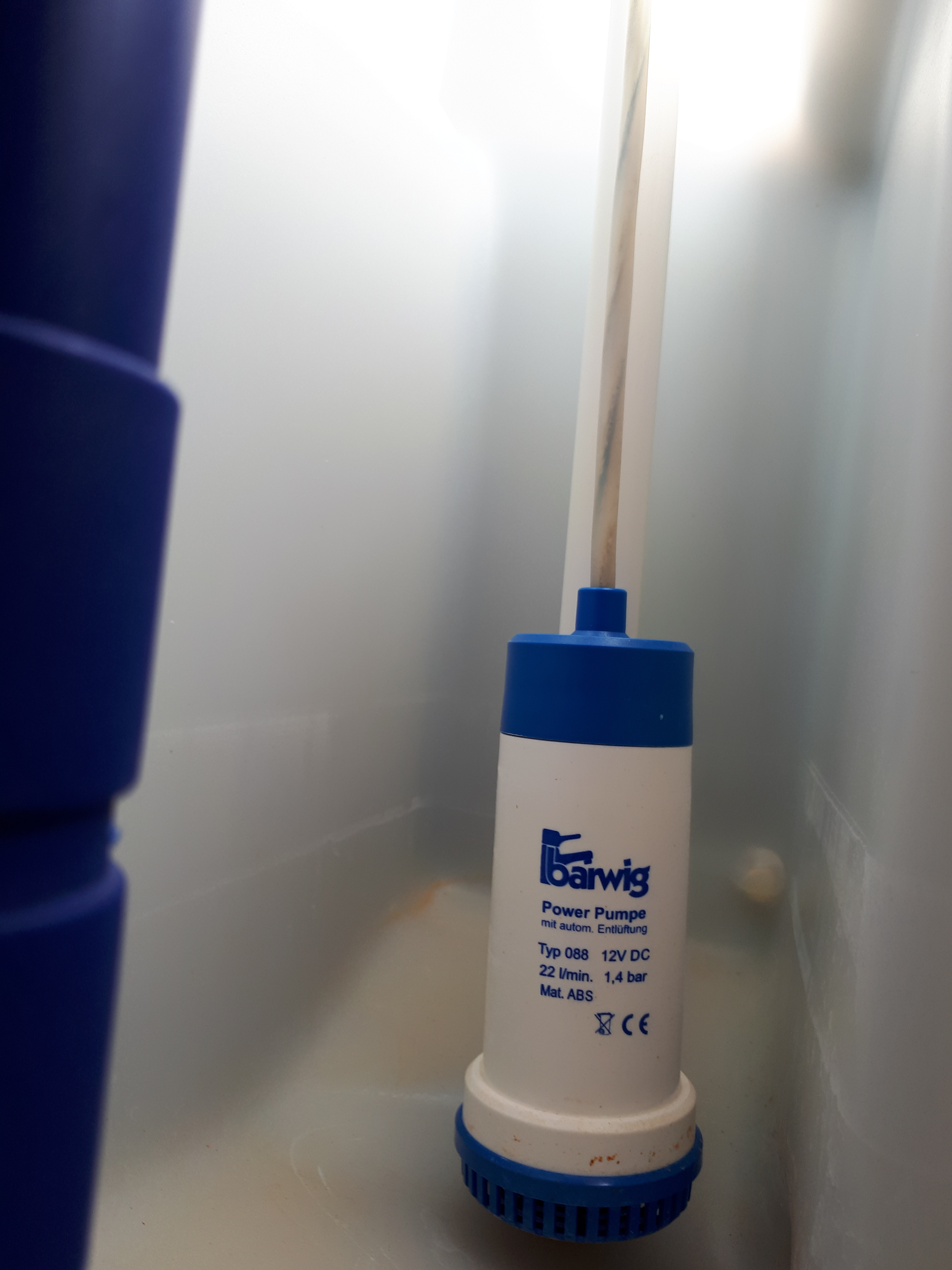

Hi Roger,
wenn Du eine druckgesteuerte Wapu hast, ist diese ausserhalb des Wassertank, wie im Video des TE.
Wenn diese im Wassertank ist, ist sie kaputt.
Es sei denn es ist eine Tauchpumpe, dann ist das ok.
Tauchpumpen machen aber kein Kalaschnikow "klackern" wie im Video,
sie surren oder pfeiffen eher.
Stell mal ein Bild rein.......

Das muesste man deutlich hören.rogger613 hat geschrieben: Fr 20. Mai 2022, 15:25Sicher ist aber, dass ich keine Tauchpumpe habe, Das habe ich gesehen.
Eine Tauchpumpe summt - eine Druckpumpe rattert vereinfacht gesagt.
