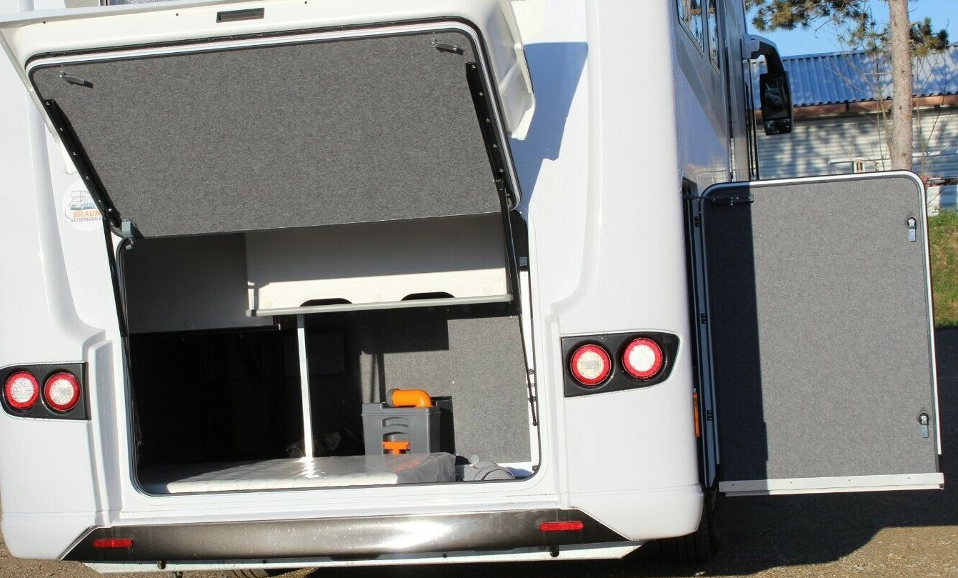

Airline Schienen habe ich auch schon verklebt. Kein Hexenwerk.
Da waren es aber normale Kunststoff Wände
und Türen.
Wie aber macht man das wenn die Innenverkleidung mit Teppich ist ?
Den Umriss der Schiene mit einem cutter ausschneiden, Teppich abziehen ?
Habt Ihr eine Idee ?
Danke und einen schönen Vatertag.....
Beiträge: 2885
Re: Airlineschiene in Garage - ausgekleidet
Würde ich so machen. Kommt auch drauf an, was man befestigen möchte. Auf Teppich hält das nicht.
Ein Mieter von mir reißt grundsätzlich den Teppich oder Kunststoffboden aus den Transportern, und setzt ein dicke Siebdruckplatte ein. Darauf dann Sortimo oder die Schienen.
Besteht die Möglichkeit nach innen durch zu bohren? Dann Schrauben und Unterlegscheiben/Muttern.
