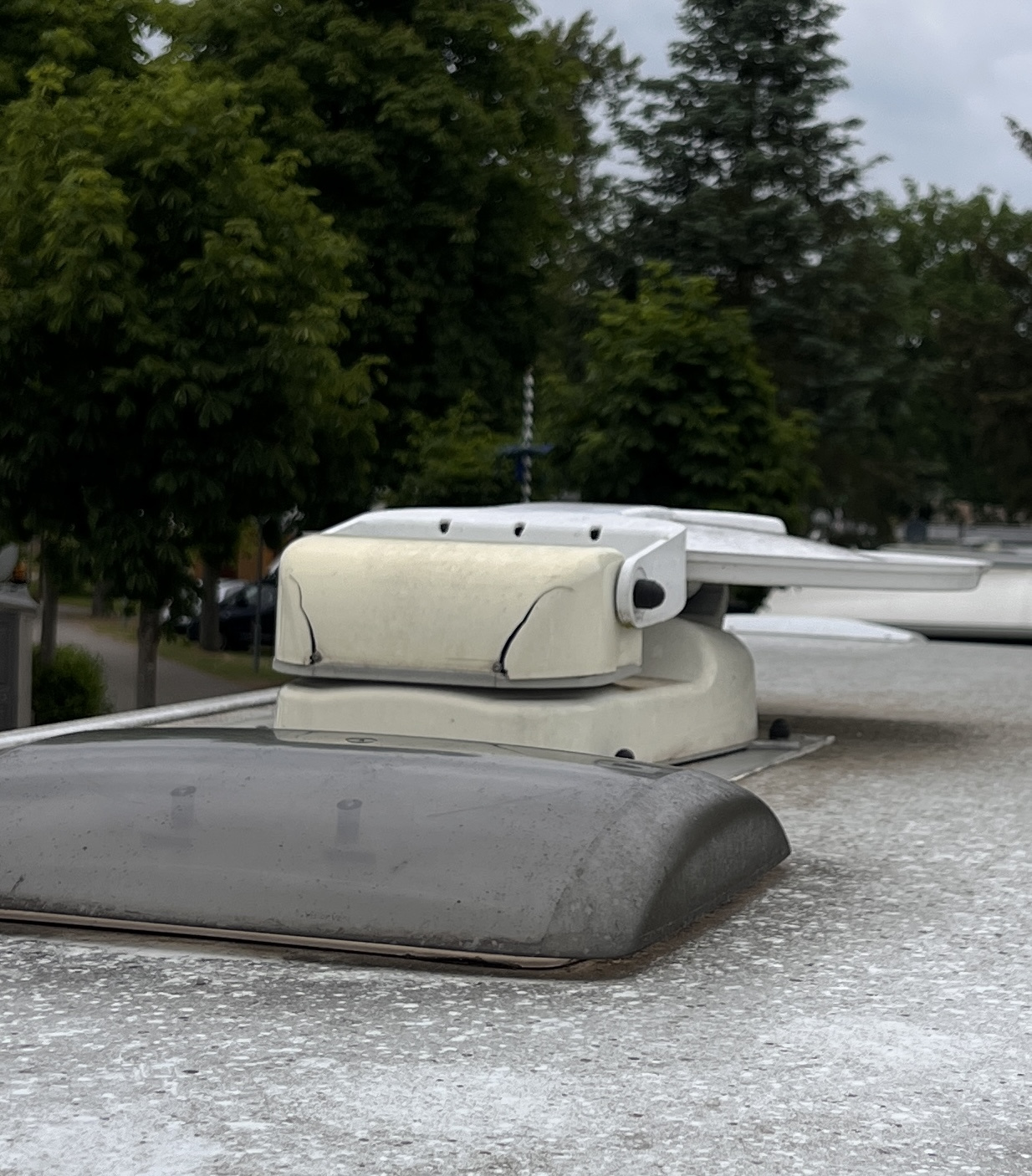

hat das schon mal jemand gehabt?

Klarer Fall von Ermüdungsbrüchen bei versprödeten und zu dünnen (gewichtsoptimierten) Kunststoffen. UV zerstört mit der Zeit alles.
Austauschen (teuer) oder mittels GFK und Glasfasern reparieren (günstig). Hält eigentlich gut, wenn die Flächen angerauht werden. Dabei die Fasergewebe einmal unten an der Kante um den Kasten herumführen und nicht nur minimal auf die Risse pappen.

Hallo Andi,
kommt darauf an, wie alt die Antenne ist bzw. ob das WOMO immer draußen steht, dann hat User JoergZ vermutlich Recht.
Es könnte auch sein, dass Du mit der Abdeckung an einem Ast entlang geschrammt bist und die Abdeckung so ihren Zwekck erfüllt hat...
Ich habe die gleiche, 8 Jahre alt, ist noch so weiß wie neu, WOMO steht in einer abgeschlossenen Garage,
deshalb kann ich leider nicht erschöpfend auf Deine Frage antworten.

Unserer ist ja 1Jahr älter aber hat nichts dergleichen.
Steht im Sommer draußen und über den Winter in abgeschlossener Garage.

Ob der Kunststoff spröde ist kann man von aussen kaum sehen.
Das kommt dann ganz spontan zum Riss.
Schwer zu sagen, ob da Spannungen, evtl. sogar Montagefehler, vorliegen. Die Dachfläche sieht ja auch nicht unbedingt taufrisch aus.
Wenn er da an einem Ast hängengeblieben wäre hätte sich das aber akustisch bemerkbar gemacht, oder?

Dort wo die Risse anfangen unten sind zwei Schrauben?
Hat da jemand man nachtraeglich die Haube befestigen wollen?
Re: Oyster Premium 60 Sat- Abdeckung gebrochen
Ja sehr auffällig. Evtl. Distanzscheiben vergessen...

Das schaut nach Spannungsbruch aus. Schrauben zu stark angezogen?
Beide Risse beginnen an der Befestigungsschrauben.
Oder sind hier falsche Schrauben gesetzt, die die Plastikhaube gesprengt haben?
Sieht nicht so aus als ob Beilagscheiben verwendet worden wären.

Es ist alles original vom Werk, über Knaus ausgeliefert.
Ja, das sieht nach Spannungsrissen aus. Auf der anderen Seite ist alles OK. Wie schon geschrieben, die Haube ist sicher nicht richtig aufgesetzt worden und trotzdem festgeschraubt worden. Das hat zu Spannungen geführt und das Kunststoff bei den Schrauben zum reißen gebracht. Ich habe jetzt mal an Ten Haaft geschrieben. Mal sehen, was sie antworten.
