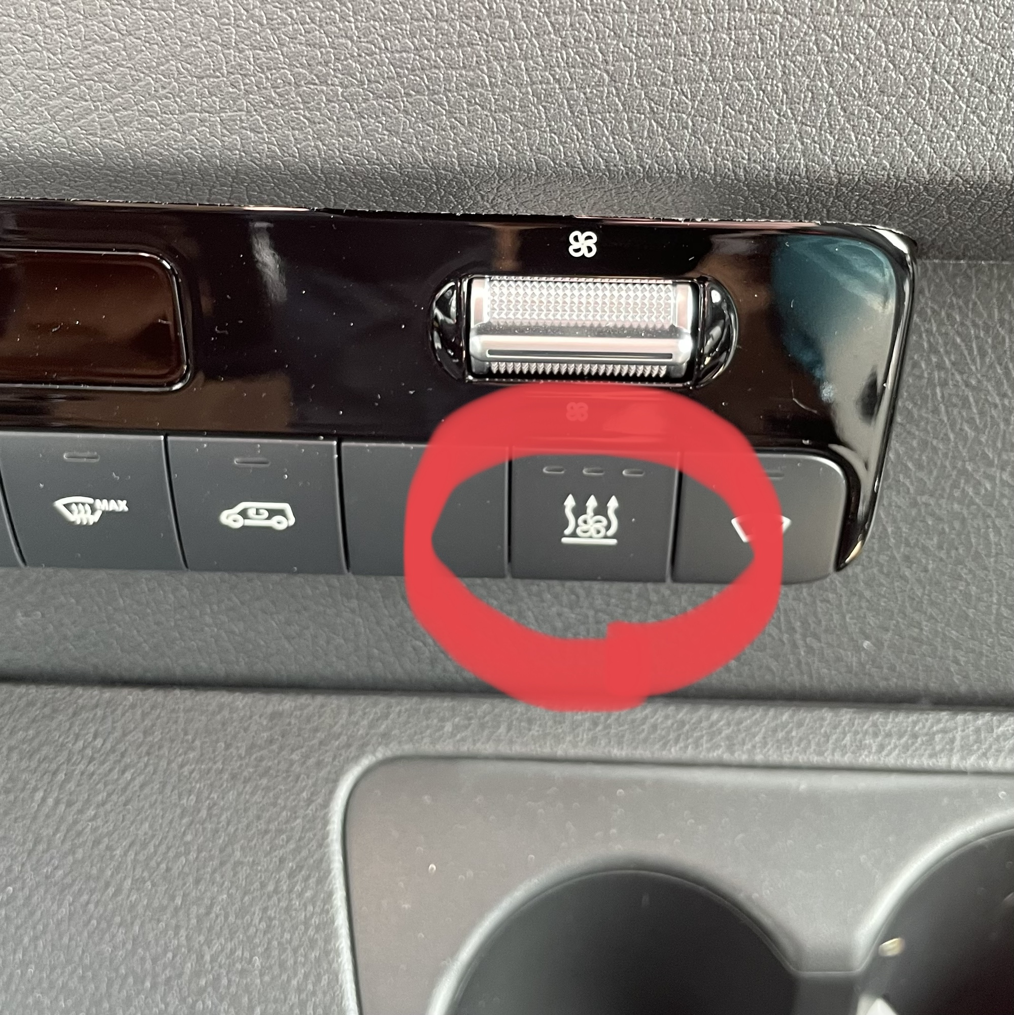

Hallo liebe Leute,
in unserem Hymer mit dem Arktis Paket ist am Armaturenbrett ein Schalter, von dem ich die Funktion noch nicht kenne, im Handbuch steht leider auch nichts.
Ich nehme an dieser Schalter aktiviert eine Pumpe für den Alde Wärmetauscher, entweder für den Motorkreislauf oder eine separate Pumpe für den Aldekreislauf.
Falls jemand auch das Arktis Paket installiert hat und mir Auskunft geben kann, wäre ich sehr dankbar.

Die BA sagt über diese Taste:
"Fahrzeuge mit Standheizung oder Zuheizer: Standheizung oder Zuheizer ein‑ oder ausschalten" :)

Moin Schmitti,
ja danke, Standheizung ist nicht installiert, also Zuheizer. Das war ja meine Frage, was der schaltet, eine Pumpe für den Alde Kreislauf?

Hallo Rainer,
dies ist der elektrische Zuheizer von Mercedes. Schau doch mal in der MB Betriebsanleitung nach.

Hallo Jörg,
ich weiß nicht recht, in dem letzten Sprinter hatten wir auch den elektrischen Zuheizer, aber keinen Schalter dafür, das steuert der Mercedes von selbst, bevor das Kühlwasser warm ist.
Ich meine, der Einweiser beim Hymer Händler hätte irgendetwas von der Alde erzählt.

Gibt es da nicht eine Verbindung der Alde für eine Fahrerhaus Heizung ???????

Das Rätsel ist gelöst, es ist tatsächlich versteckt eine Dieselheizung verbaut, @Schmitti hatte recht. Diese Heizung kann nur während des Motorlaufs eingeschaltet werden, es gibt wohl die Möglichkeit bei Mercedes eine Umprogrammierung auf Standheizung vornehmen zu lassen. Und diese Heizung ist auch über einen Wärmetauscher mit der Alde gekoppelt.
