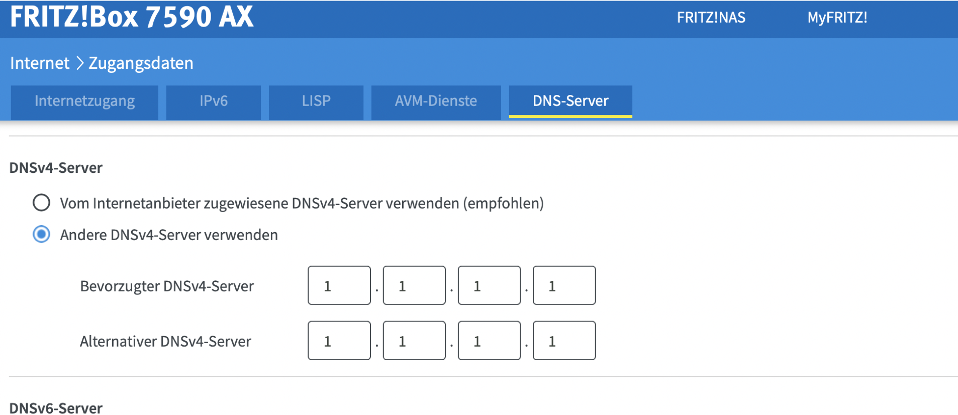

Die Fritzbox hat einen DNS Cache der wird immer abgefragt bevor sich ein Gerät verbindet und der DHCP Server die Adresse bestätigt oder vergibt.
Gerade wenn die Seite erst stockt und dann zügig aufgebaut wird ist der im Verdacht.
Ein altbekanntes Problem der Fritzbox.
Wer seine Internetzugriffe beschleunigen will kann auch beim DNS Server fürs Internet statt "vom Provider zugewiesen" 1.1.1.1 oder 8.8.8.8 eintragen beide DNS Server sind deutlich performanter als T-Online.

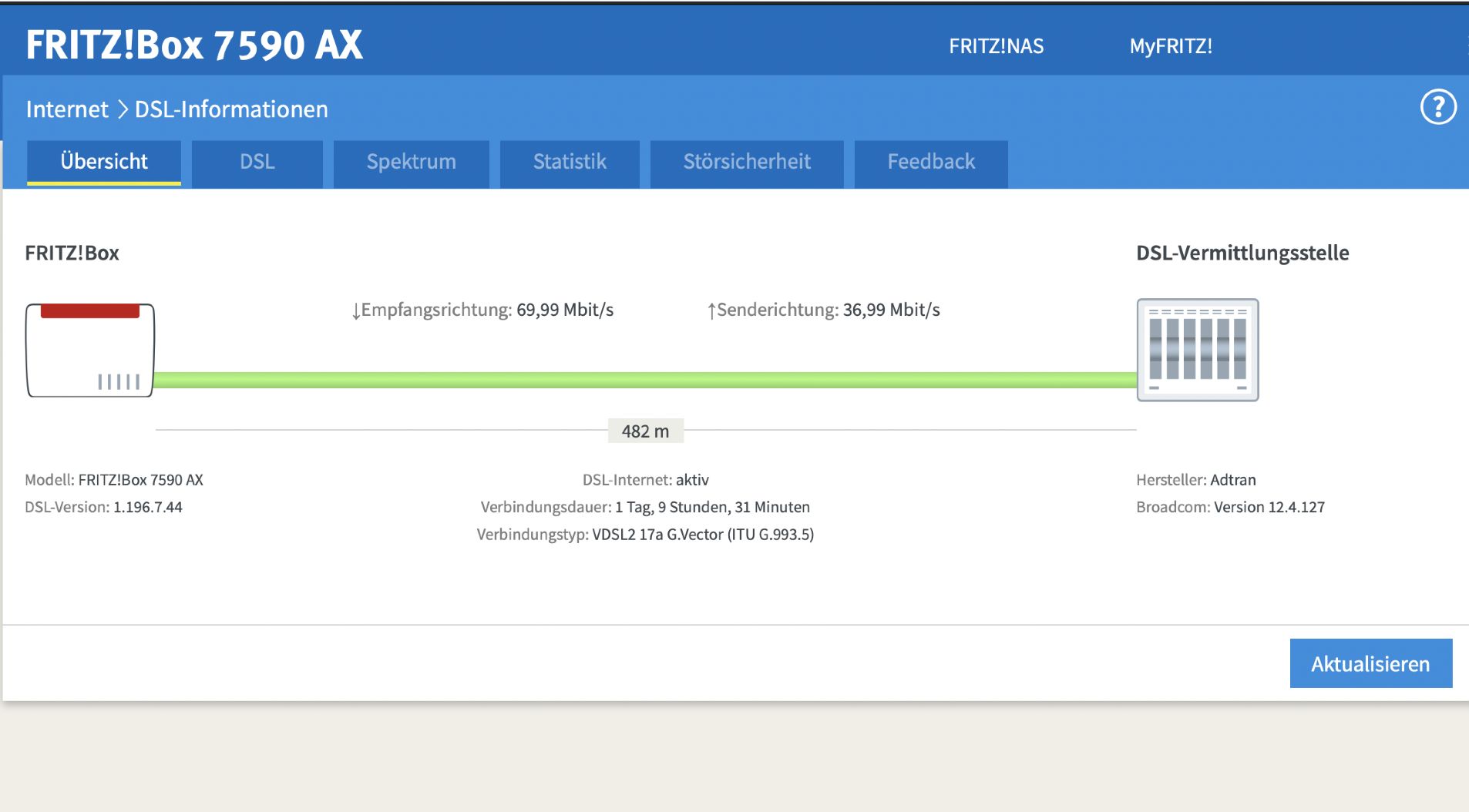

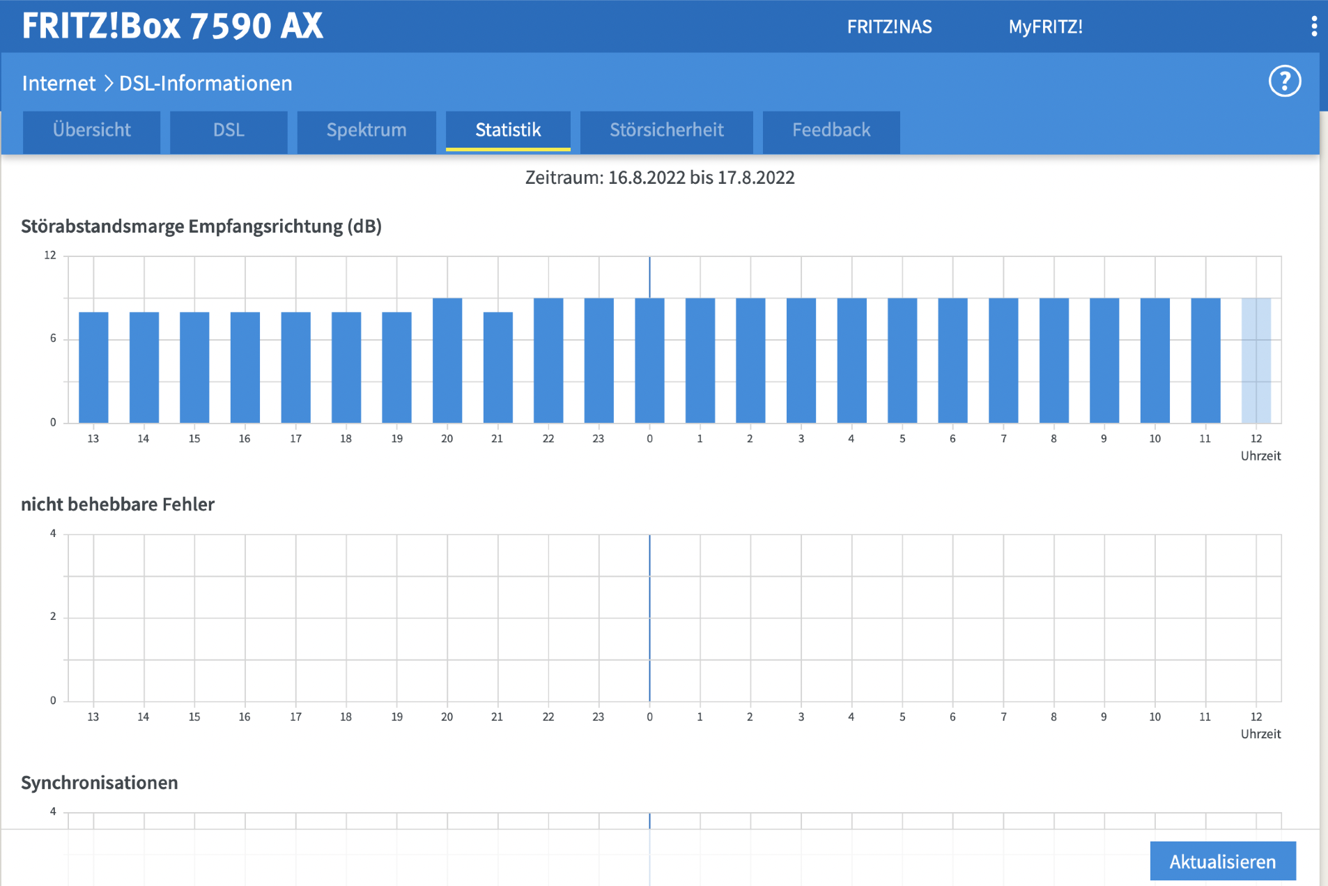

Wenn es generell langsam ist dann vermute ich eher den Anschluß und die Ping Zeiten das liegt aber am Routing der Telekom.LT35 hat geschrieben: Mi 17. Aug 2022, 11:21Wäre mal zu erklären, was mit "langen Ladezeiten" gemeint war.
Kann man hier testen:
https://www.wieistmeineip.de
Die Fritzbox zeigt ebenfalls die Geschwindigkeit des DSL Anschlußes an und Probleme.
Auch da gibt es manchmal Überraschungen und es hilft schlicht ausschalten 2 Minuten warten und wieder ein dann loggt sich das DSL neu ein.
War bei mir einige Male so.
Manchmal hab ich die Telekom angerufen und die haben ein anderes Routing gemacht zu meinem Anschluß.
Zur Zeit läuft es ganz gut.

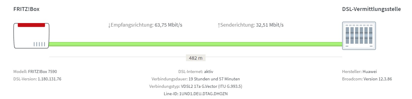

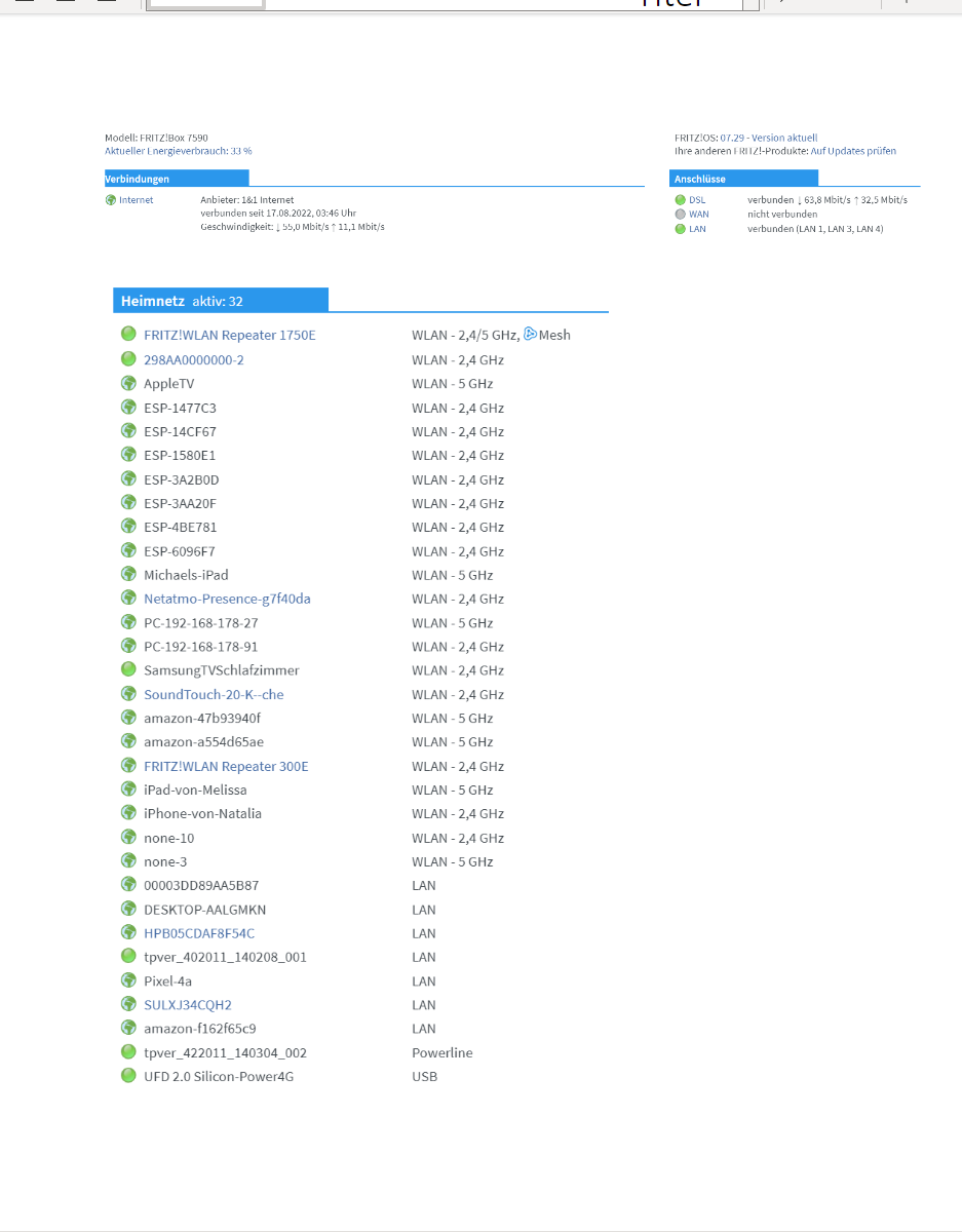

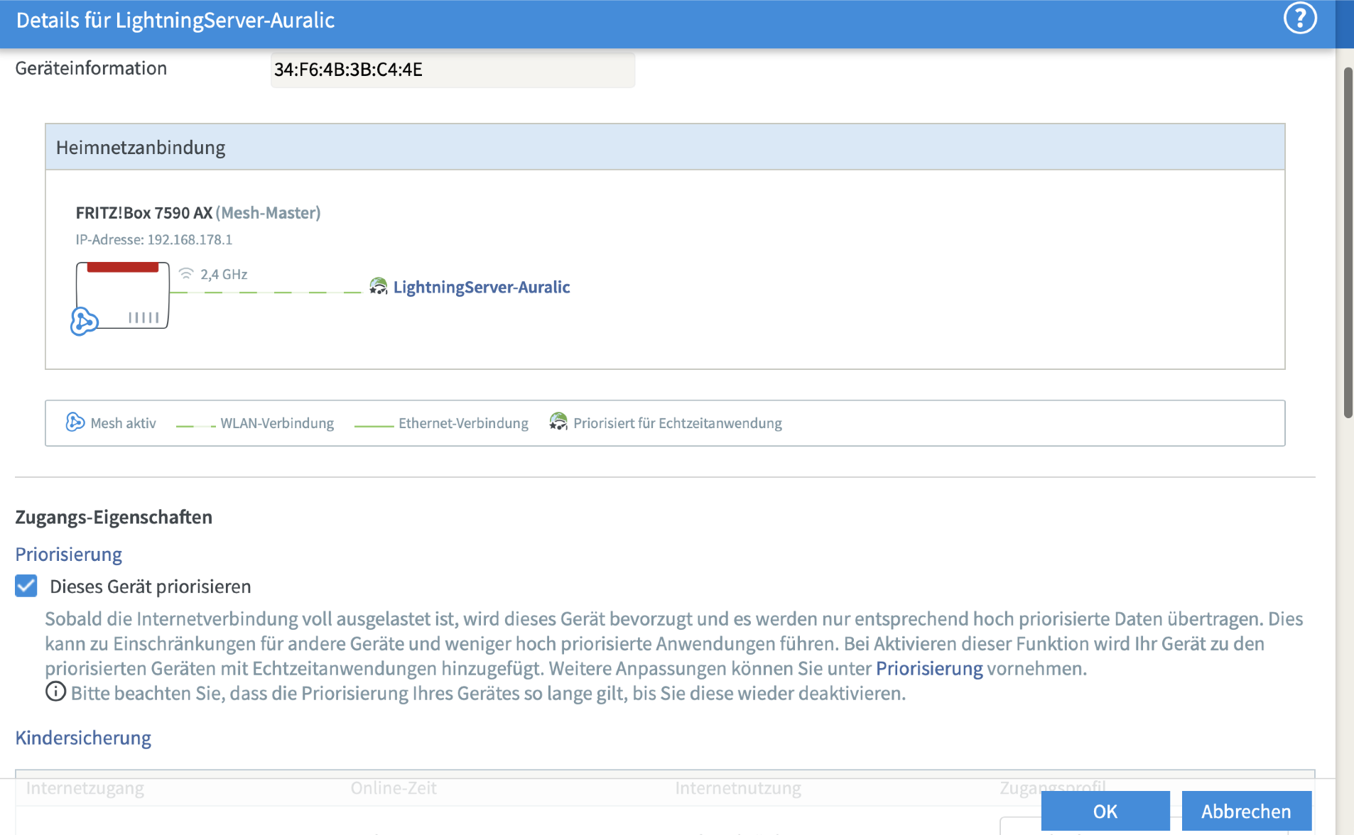

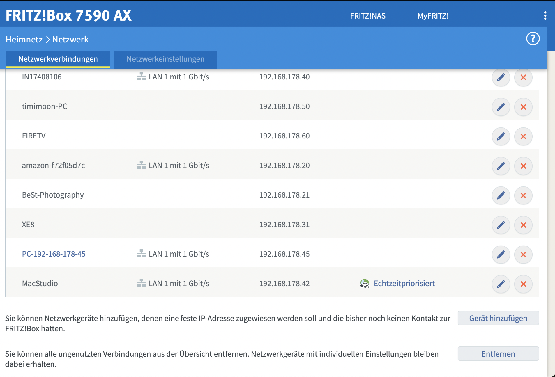

Gude und vielen Dank für die prima Hinweise. Also bei mir sieht das so aus.
Viele Geräte kann ich gar nicht richtig zuordnen, weil ich nicht weiß, was sich dahinter verbirgt. Das Pixel 4a an LAN bedeutet wohl, dass ich derzeit im homeoffice sitze, und dort ein TP-Link über das Stromnetz "arbeitet", der wohl ein eigenes WLAN erzeugt.
Mit hängen meinte ich bei normalem streamen Youtube oder Spotify oder Amazon Music oder Surfen auf Instagram (meine Frau und Kinder) dass der Seitenaufbau hakt, bzw. enorm lange dauert.
Stecker ziehen und warten, Handy Neustarts usw. haben wir auch schon alles probiert. Ich hatte den Verdacht, die Fritzbox so zugemüllt zu haben, dass die mit dem ganzen nicht mehr klarkommt. Vielleicht liegt es auch daran, dass wir ganz schön viele Alexas (mind. 4) und 2 Amazon Sticks haben?
Die Probleme treten nicht bei meiner Arbeit im homeoffice auf (Laptop am TPLink WLAN) Teams und Konsorten kein Thema.

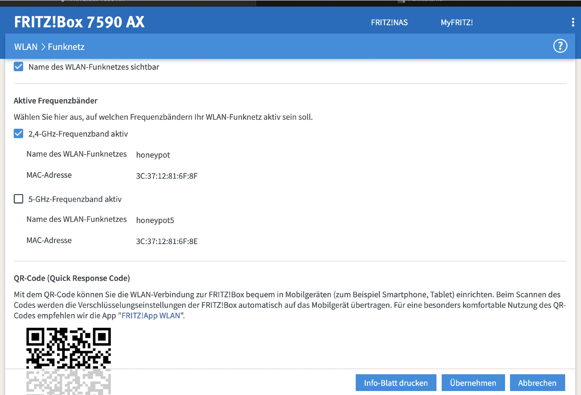

Anuzs als erstes das 5GHz Netz abschalten!
Das ist eine Katastrophe bei der Fritzbox.
Die Reichweite ist einfach nur beschämend selbst bei mir mit der neuen 7590AX bei mir - diese Frequenz bündelt sehr stark und reicht nicht weit und sie ist nur nützlich wenn du von einem Server in-house Dateien ziehen würdest und nahe genug an der FB bist.
2,5GHz reichen mehr als aus fürs Internet.
Es könnte sein das deine Geräte - wie bei mir - den modernen Standard bevorzugen selbst bei schwachem Signal und dann tröpfelts.
Eigentlich sollte die FB so schlau sein umzuschalten - aber wenn das Gerät auf dem 5GHz "beharrt" dann nicht.
Abschalten geht so:

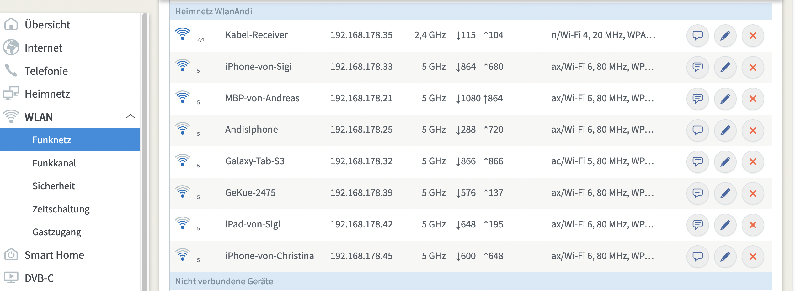

Wenn du das gemacht hast dann schaust du dir mal die Signalstärke der Geräte an - anschalten, nutzen und in der Fritzbox sehen was am Gerät ankommt.
Evtl. ist es einfach ein Reichweitenproblem die Fritzbox ist da nicht sehr gut.
Guckst du hier:
Wenn du bei mir schaust siehst du das mein Macbook mit ca. 170Mbit Durchsatz unterwegs sein kann da wo ich jetzt sitze die Anzeige ändert sich je nach Standort.
Du solltest also nachschauen wenn das Gerät auch an diesem Ort genutzt wird.
Die Benutzung ist wichtig vor dem reinschauen weil die Fritzbox MIMO kann und macht.
Das heißt sie versucht bei Benutzung das Signal zu bündeln auf den Client - dadurch wird sie auch weniger störanfällig für Parallelnetze.
