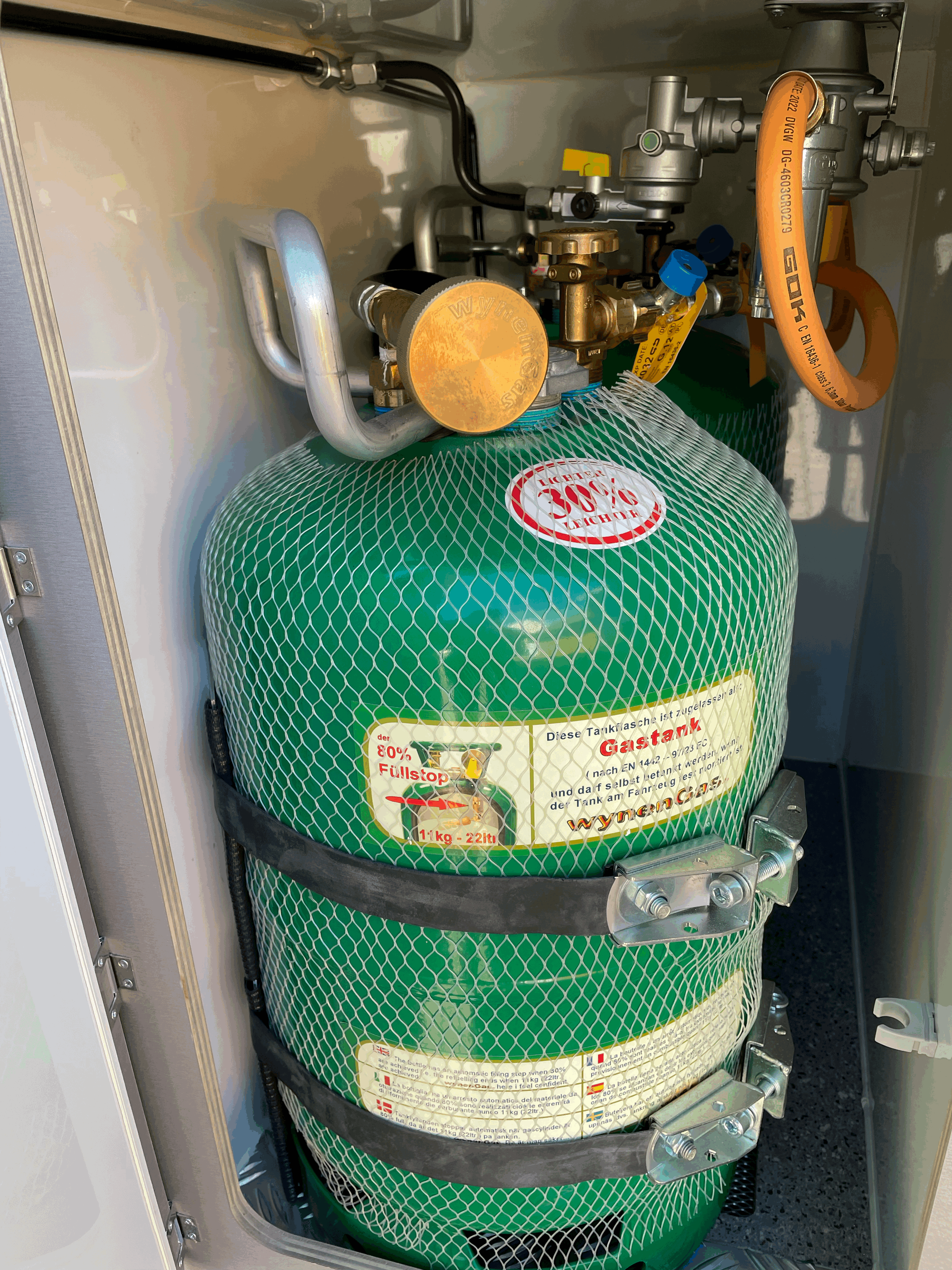

Hallo hätte zwei Gastankflaschen von Wynen mit Zubehör zum Verkauf.
Die Tanks sind seit 8 Jahren in unserem Fahrzeug verbaut.
Da wir unser Fahrzeuggewicht reduzieren damit unsere Kinder auch damit fahren können,
müssen unter anderem auch leider beide Tanks getauscht werden gegen normale Gasflaschen.
Die Tanks können nur abgeholt, kein Versand!
Preis hätten wir uns 450 Euro VB vorgestellt für beide Tanks unklusive Zubehör!
