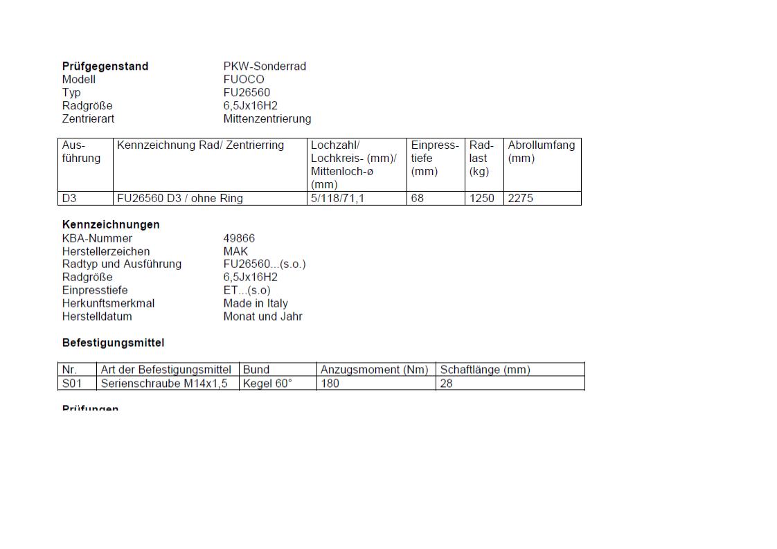

Re: Radbolzen Leichtmetallfelgen
Und auf dem Zettel steht die vorgeschriebene Kopfform: Kegel, 60 Grad. Wenn solche Schrauben montiert sind, gehen die bei Stahl- und Alufelgen.
Aber Achtung, Kugelkopf-Schrauben schauen ähnlich aus. Deshalb bei solch sicherheitsrelevanten Fragen immer einen Fachmann (-Frau) draufschauen lassen, wenn man sich selbst nicht hundertprozentig sicher ist. !
Hallo
Steht doch im Gutachten: S01 Serienschraube
Gruß Timo
Gruß Timo
Euramobil 770 Gruß Timo
Nicht jeder liest, bevor er schreibt.dereurafahrer hat geschrieben: Mo 19. Sep 2022, 17:42Hallo
Gruß Timo

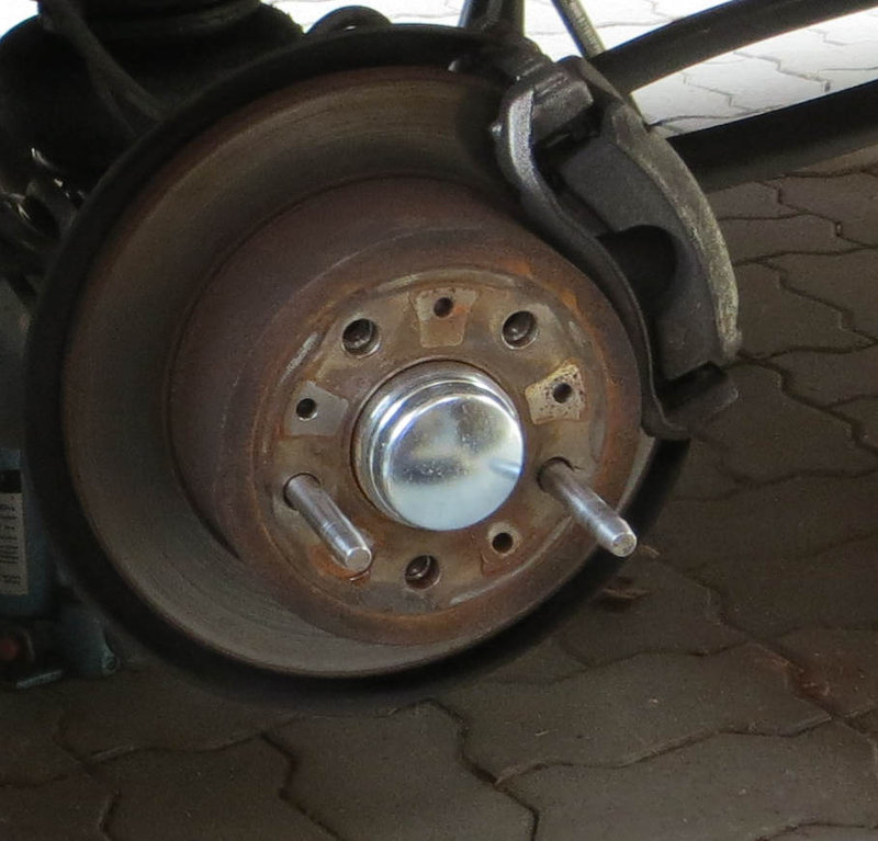

Bei meinen Alufelgen sind die beiden kleinen Zentrierbolzen nicht vorhanden.
Beim Radwechsel ist es ohne eine blöde Sache die Radschrauben anzusetzen.
Ich habe mir dafür zwei Zentrierhilfen gedreht, damit ist es ein Kinderspiel.
