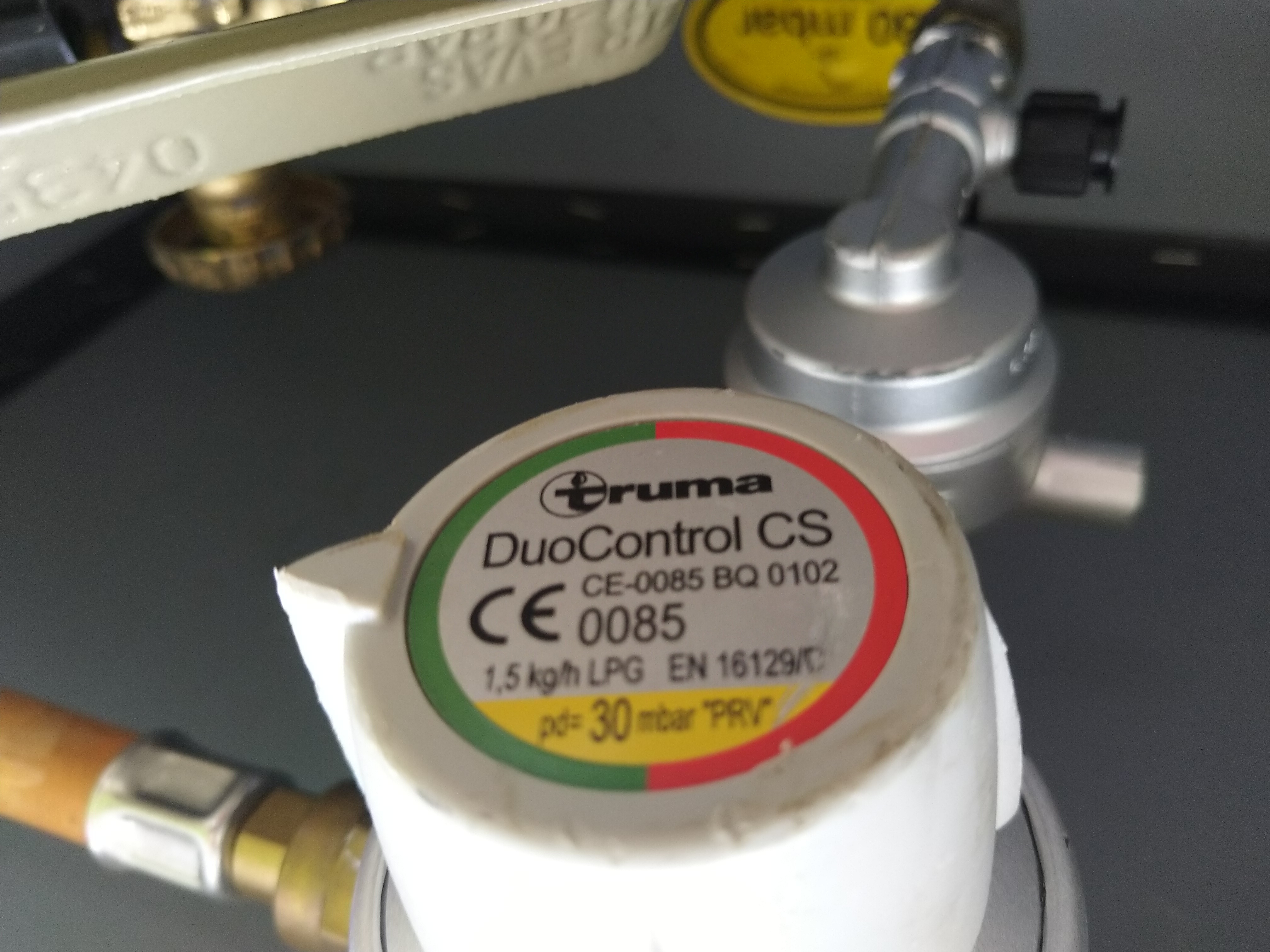

ich habe ein altes Wohnmobil gekauft, bei dem mal eine Truma Duo Control CS nachgerüstet wurde. Die entspricht aber nicht mehr denen, die heute verkauft werden (und zu denen es -zig Erklärvideos gibt). Ich poste ein Bild in den Anhang (nicht irritieren lassen, das Bild steht auf dem Kopf, also man guckt quasi von unten auf das Ding).
Hat einer einen Tipp, wo ich für diese eine Anleitung finde? Man kann das hauptsächlich sichtbare Teil mit dem Pfeil wohl drehen, habe ich mich aber nicht getraut. Im Moment habe ich auch erstmal nur eine Flasche dran, da ich blöderweise nur eine 5kg und eine 11kg habe und nicht weiß, ob das bei dieser älteren Version zusammen geht.

Ähmmm. Die Duo Control muss alle 10 Jahre getauscht werden….
https://www.truma.com/de/de/faq/austaus ... schlaeuche
https://www.truma.com/de/de/faq/herstel ... ruckregler

Ich habe eine Rechnung über den Einbau von 2017 (aber halt nur die Rechnung, keine Anleitung). Mit den 10 Jahren bin also noch locker im grünen Bereich.
@ivalo
Superdanke - damit klärt sich schon das Allermeiste
Nur das mit der Statusleiste habe ich noch nicht gesehen, da muss ich morgen nochmal gucken. Und das, ob 5kg und 11kg zusammen geht ist noch offen (scheint mir aber möglich, da der Betriebsdruck ja gleich sein müsste)
@ivalo

Warum sollten 5kg und 11kg nicht zusammen gehen? Eine volle und eine halbvolle 11kg Flasche müssen ja auch miteinander auskommen.
Umgeschaltet wird ja erst, wenn die erste Flasche keinen Druck mehr hat.

Die 10 Jahre zählen nicht ab Einbau sondern ab Herstellung.Stahlfelge hat geschrieben: Sa 24. Sep 2022, 20:53Ich habe eine Rechnung über den Einbau von 2017 (aber halt nur die Rechnung, keine Anleitung). Mit den 10 Jahren bin also noch locker im grünen Bereich.

danke für die ganzen Tipps, bin jetzt schon viel weiter. Die Statusanzeige meine ich auch zu sehen, bin allerdings etwas irritiert, da beide Seiten grün zeigen und ich nur eine Flasche angeschlossen habe.

Auch hier danke für den Hinweis, aber wo finde ich das Herstellungsdatum? Ich vermutete einfach mal, dass die bei Einbau neu war.Alfred hat geschrieben: So 25. Sep 2022, 09:03Die 10 Jahre zählen nicht ab Einbau sondern ab Herstellung.
