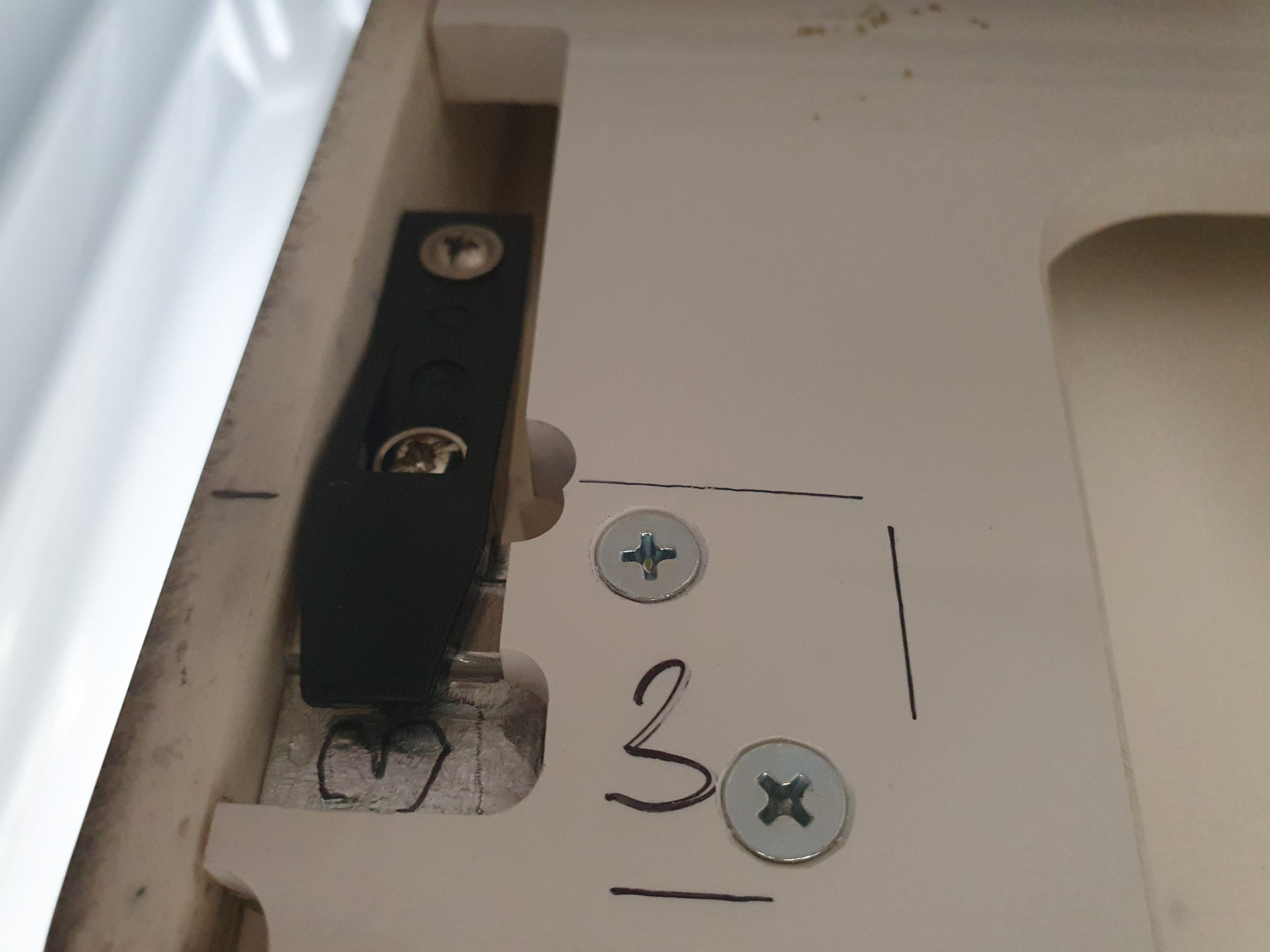

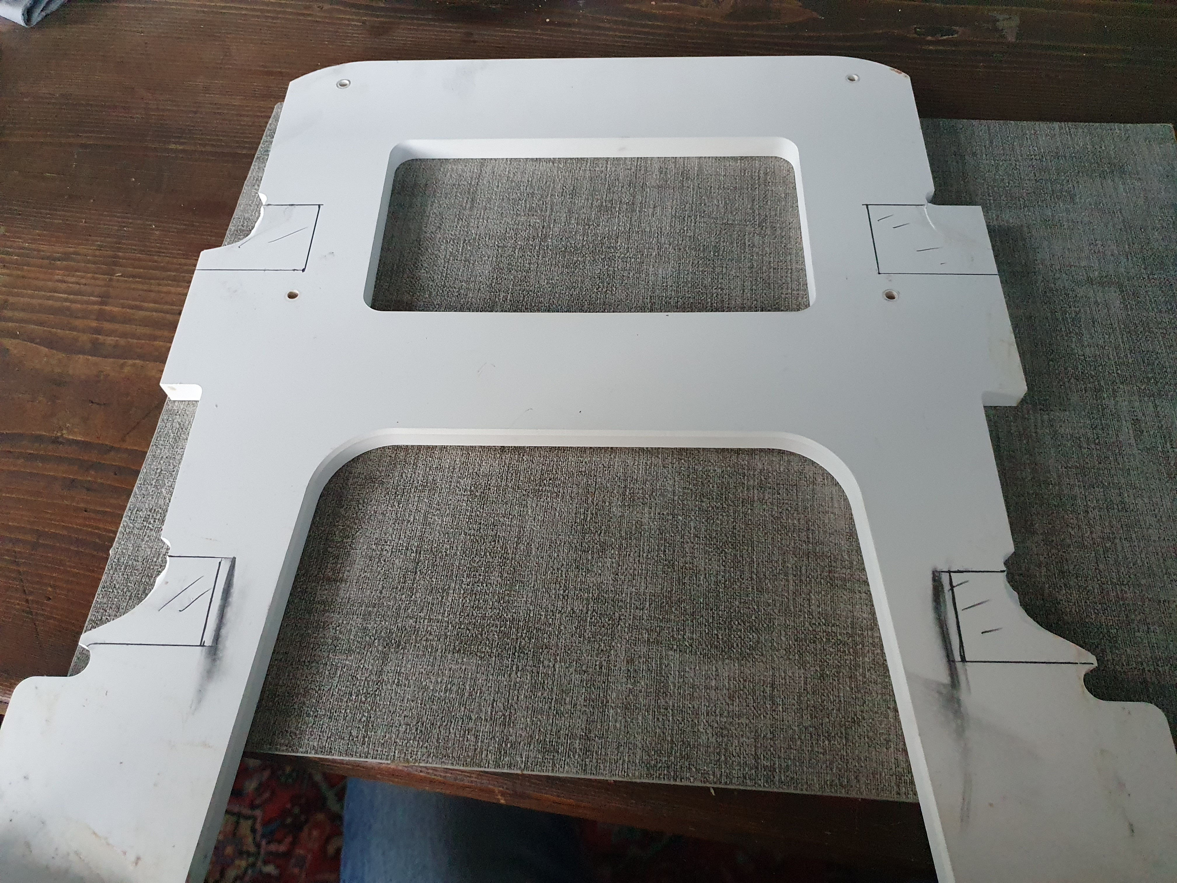

So. als erstes das Foto von dem zerstörten Wqaschbeckenträger , der dazu dient dass das Waschbecken klappbar ist und der in der Kulisse auf u abläuft. Rechts oben habe ich ein abgebrochenes Teil zur besseren Übersicht angeklebt.
Man sieht links und rechts die ausgebrochenen Ecken, und die angezeichneten Bauteile, die aus Alu gefertigt werden, die dann eingefräst und mit den entsprechenden Nuten versehen eingelegt und verschraubt werden.
siehe Skizze auf der Grundplatte im unteren Bild

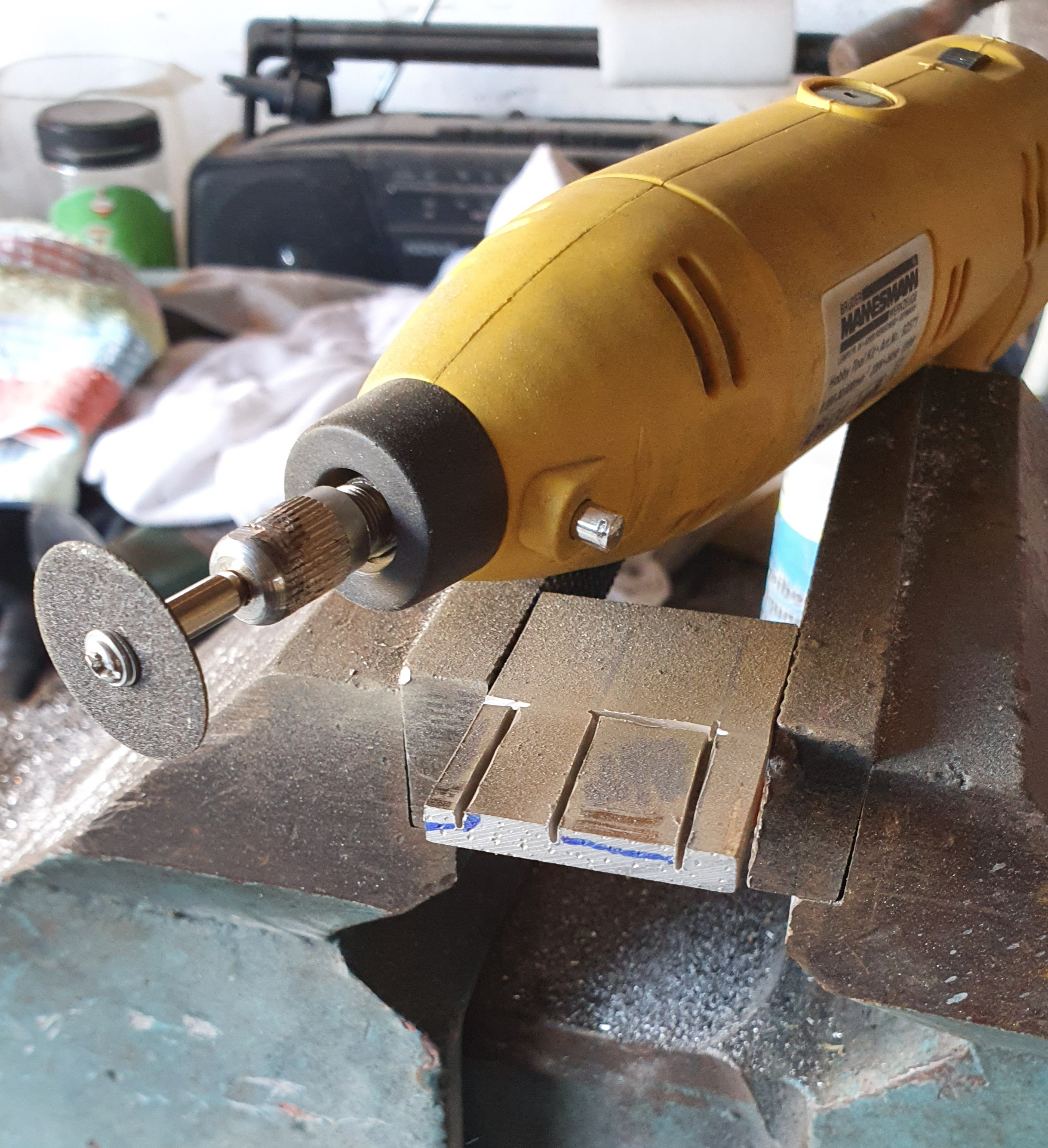

Eines der vier Aluteile bei der Bearbeitung mit Miniflexscheibe und Fräser

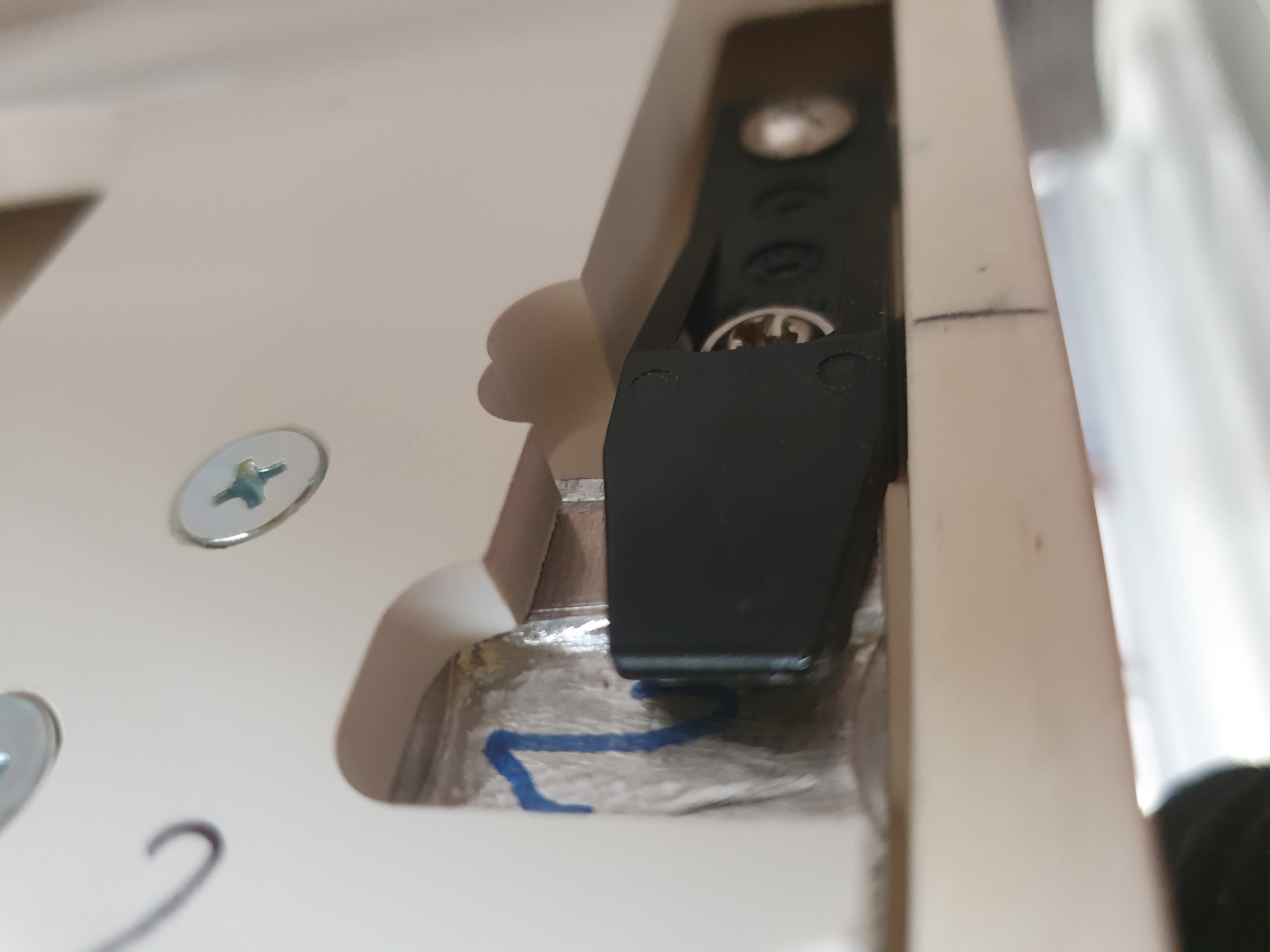

2 der vier Aluteile im eingebauten Zustand, mit eingerastetem Arretierhaken. Da das Waschbecken an noch 2, nicht mehr sichtbaren Stellen, gleichzeitig arretiert konnte ich es für bessere Fotos nicht mehr ausbauen.

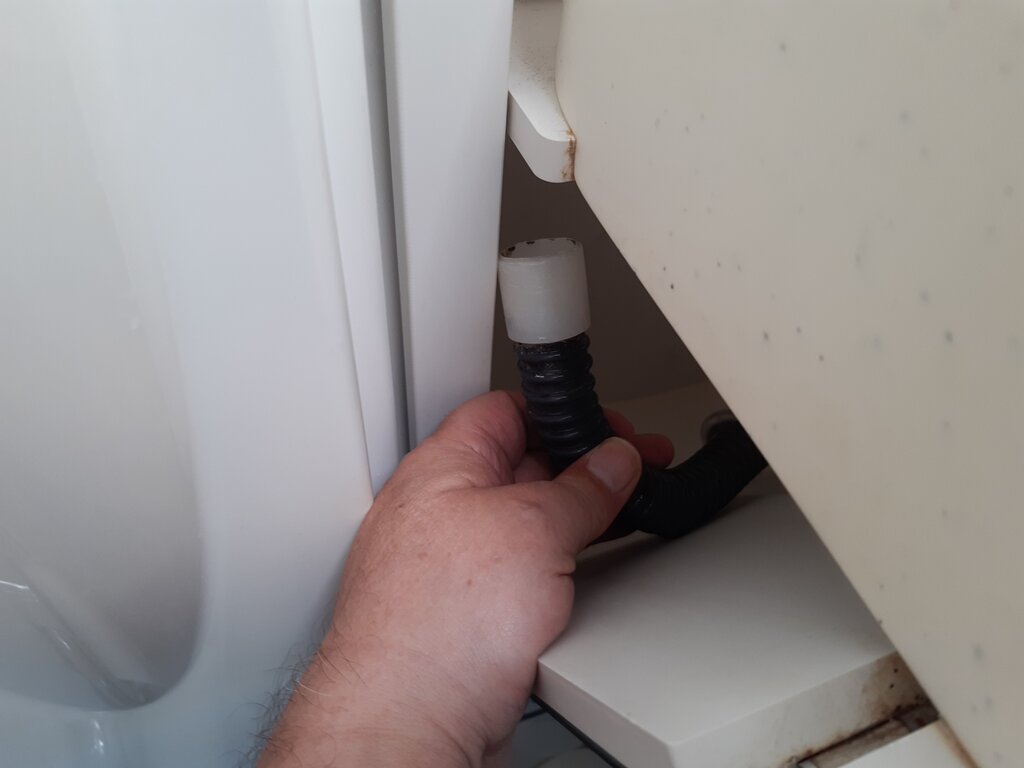

Unten noch ein Foto hinter das Klappwaschbecken, wo man den defekten Abflußschlauch sieh, der sich aber nicht bemerkbar macht, weil das Wasser dann in den Abtropfteil des Waschbeckens abfließt, der natürlich dementsprechend aussah, und eigentlich dazu dient das Wasser, das bei geklappptem Waschbecken noch rausläuft, aufzunehmen.
Nochwas zum Schluß.
Wenn Jemand seinen Abflußschlauch kontrollieren möchte, der ist fühlbar wenn man links oder rechts hinter das geklappte Becken greift, oder man schraubt einfach die beiden schwarzen Führungsteile ab, die in der Kulisse laufen,
man sieht sie im letzten Foto, wo die Trägerplatte gearade ausgerissen war, und deshalb im abgeklappten Zustand auf der Toilette lag. Das Waschbecken lag am Boden.
Dann kann man das Waschbecken auf der Toilette ablegen und in Ruhe den Schlauch reparieren.

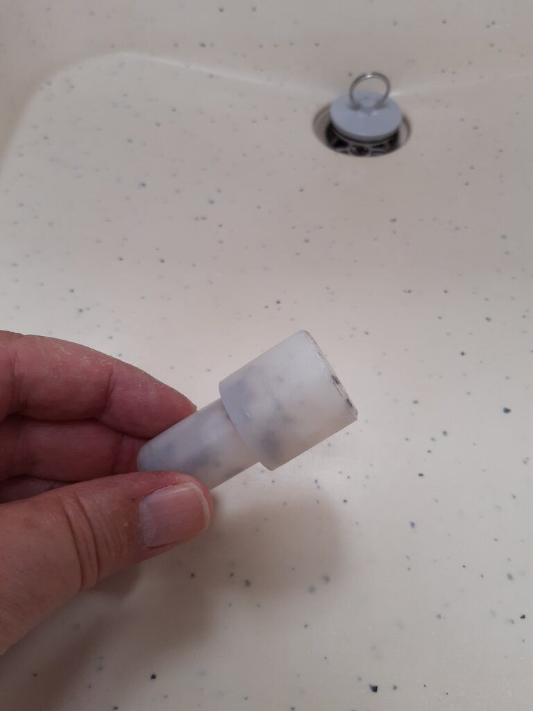

und Danke für die Antwort. Für den Schlauch hilft das, aber
das Problem liegt noch etwas anders: Der Schlauch ist auf einem Platikteil aufgesteckt, welches dann im Waschbecken steckt. Der Schlauch selbst rutsch (meistens) nicht ab, sondern das Plastikteil mit Schlauch rutscht aus dem Waschbecken wenn mann es klappt. Vielleicht ist irgend ein Teil abgebrochen, dass das Plastikteil hält.

Das Problem mit dem abrutschenden Schlauch habe ich folgendermaßen gelöst:
1. Den Schlauch mit Schlauchverbinder und Schlauchschellen verlängert, damit weniger Spannung auf dem Schlauch ist.
2. Das erwähnte Kunststoffstück am Ende des Schlauches fest mit Teflonband (das man normalerweise für Gewinde verwendet) umwickeln. Man muss probieren wie viele Wicklungen man braucht, ist das Kunststoffteil nur noch ganz stramm rein geht. Dann hält es.
