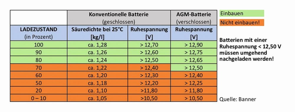

Re: AGM Batterie nach dem Laden nur 12,7V ?
Ich glaube, es ist alles iO bei dir:

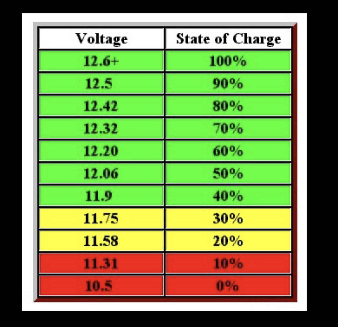

So habe ich es aus dem WWW für mich abgespeichert…
