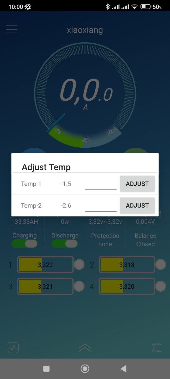

Re: LiFePO4 Batterie im Winter, was macht ihr?
Nix wir gemacht. Alles bleibt an seinem Platz. Wenn das Womo im Winter mal länger steht kann ich mit dem
batterieeigenen Hauptschalter die Batterie incl. BMS ausschalten und da ist die Entladung quasi bei 0,001 %.
Hab mal en paar Screenshots rausgesucht.
