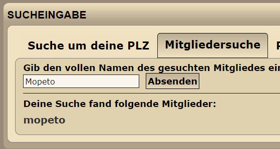

Cybersoft hat geschrieben: Fr 16. Dez 2022, 17:59
Darum meine Frage des Wohnorts
Da hilft vielleicht die Mitgliederkarte:
