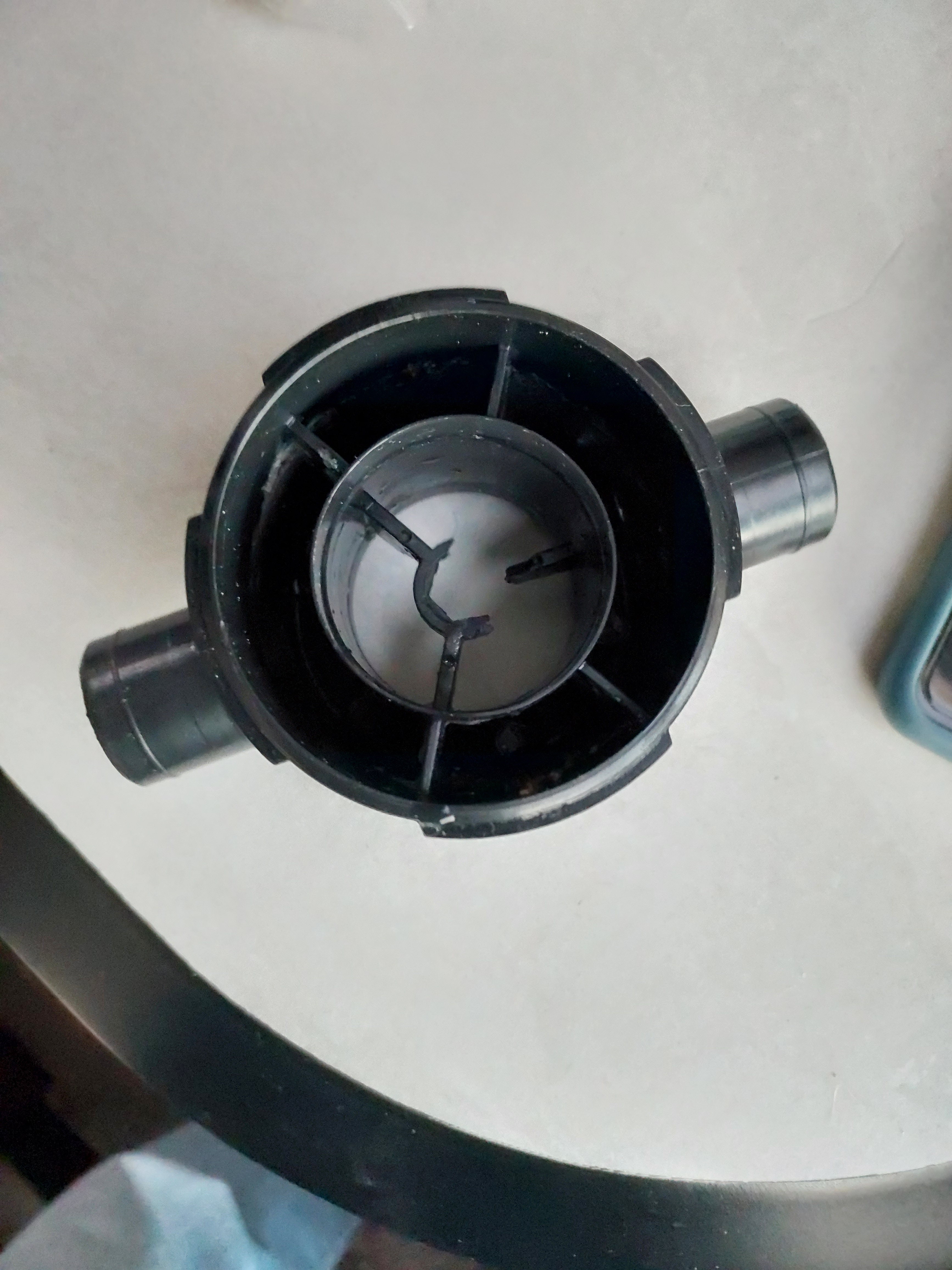

Syphon gebrochen ....
Wäre ja langweilig wenn alles glatt gehen würde.
Natürlich stehe ich in Spanien ...
Meinen Händler und Benimar Deutschland habe ich angeschrieben, aber ob ich da schnelle Hilfe erwarten kann?
Hat jemand schon Mal den Syphon erneuert oder eine Idee wo ich einen her bekomme, wird ja bestimmt ein Standardteil sein.

Nachtrag Bild kompletter Syphon
Mit kleben wird das sicher nichts Richtiges, aber vielleicht als Notbehelf, wird auf jeden Fall probiert.
Wenn jemand einen großen Camping Shop in Murcia kennt ...

Glückwunsch zum Finden, Aber, wie geht sowas kaputt??????

Da bin ich auch erleichtert, habe schon mit schlimmeren gerechnet....
Wie der brechen kann, keine Ahnung mitten raus gebrochen.
Entweder Materialermüdung oder aber da hat einer den Syphon so angeknallt dass er unter Spannung stand und jetzt nach einem Jahr abgerissen ist.
Ich tippe auf angeknallt.
Bin gespannt wann mein Händler oder Benimar Deutschland sich bei uns meldet. Ich gehe davon aus das ich mit der Reparatur vorher fertig bin.
Edit: gerade erst gesehen das Bernd ja was geschrieben hat, ja das wird zu fest angeschraubt gewesen sein.

Wenn ich mir das so ansehe, schaut das für mich so aus als ob da schon mal jemand versucht hat das zu kleben.
. Ich würde versuchen ein normales Ablaufventil einzubauen und dann darunter versuchen beide Leitung "zusammenzuzaubern" und mit einem Standardsiphon zu verbinden, ja wenn der Platz auch irgendwie vorhanden ist. Kein normaler Installateur würde so einen Siphon irgendwo einbauen, sowas geht halt nur im Caravanbereich.

Oder/und Druck auf den Siphon durch ein Rohr das nicht spannungsfrei in den Siphon mündet.
Das wars bei mir im Caravan.
Angeknallt und das Plastikrohr zog massiv nach unten am Siphon.
Hab mit einem Heisluftfön das abgehende Rohr spannungsfrei gemacht.
Re: Syphon gebrochen ....
Die Riffelschläuche/Rohr sind spannungsfrei und nach unten ist genug Luft.
Wie Christian schreibt, typischer Caravan Pfusch.

Nein, das Teil war richtig eingebaut, definitiv Materialfehler oder zu fest angezogen.
Ich habe es ohne zusätzliche Mittel einfach mit den beiliegenden Dichtungen wieder eingebaut. Das Ersatzteil ist komplett mit einem Blindstopfen, Dichtung und sogar Stöpsel (wieder ein Teil was wir nicht brauchen)
Ist übrigens alles dicht, Frau hat heute noch Mal ausgiebig geduscht ....
