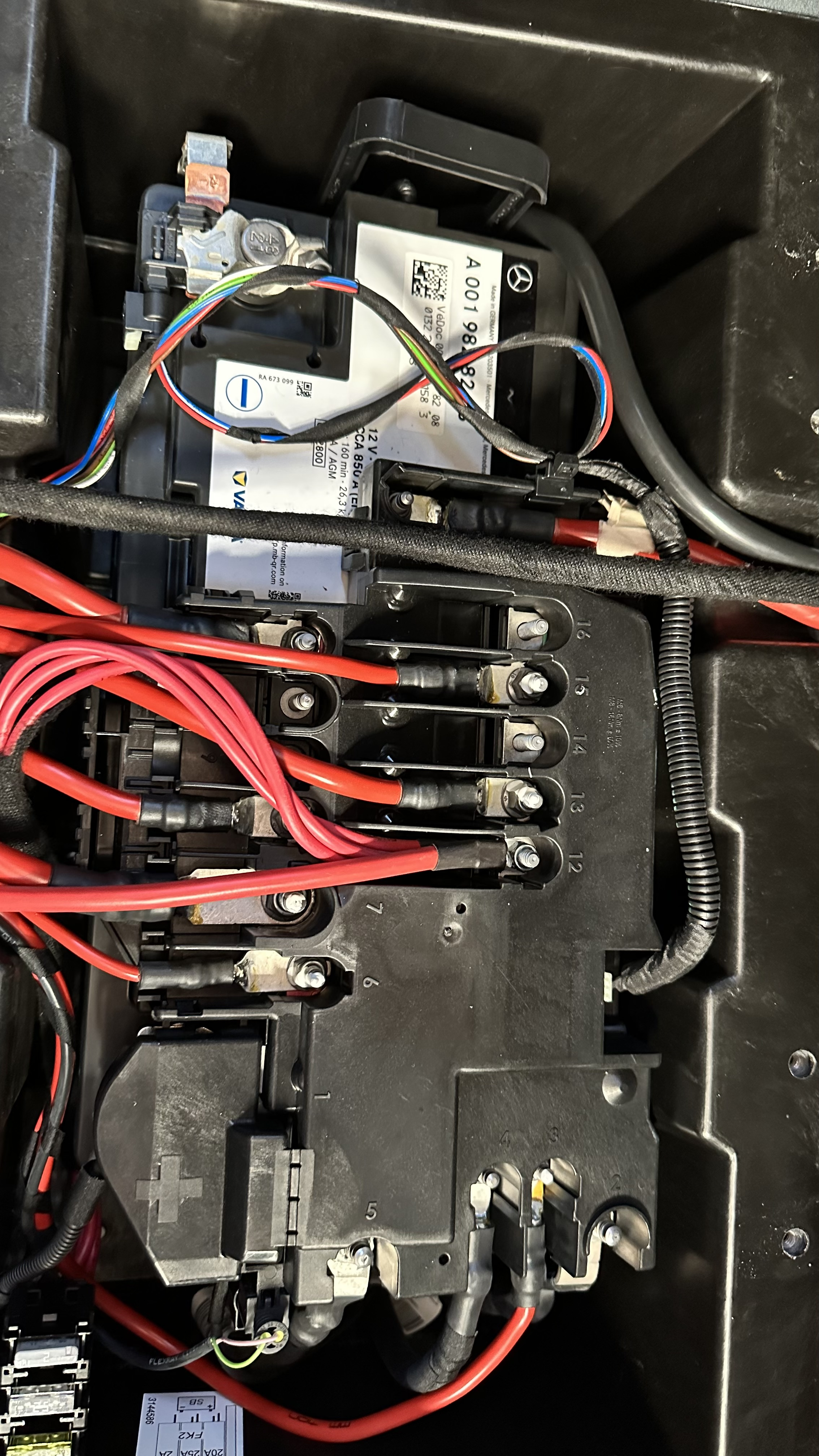

Der Sicherungskasten sitzt wohl im Fach der Starterbatterie im Fahrerfußraum.
Geh ich mal ran wenn es nicht mehr in Strömen regnet.

Gude Bernd. Hab die Info auch erhalten (BMCI-680). Wenn Du ein paar Bildchen von der Aktion posten könntest, wäre ich dankbar.

Bei unserem Mobil scheint die Verbindung in Ordnung zu sein.

Gude. Wo ist denn der Platz F10 zu sehen ?
Re: Rueckruf Hymer MCT680 Bj.2021
Anuzs hat geschrieben: Sa 4. Feb 2023, 12:43
Darunter in der Reihe, zähle mal von F7 aus nach links durch dort ist ein Bolzen nicht belegt.
Genau, hier nicht belegt. Es ist Platz 10 bzw. 12 belegt.

Also wie bereits beschrieben und auf dem Foto zu sehen ist:
Im Fußraum des Sprinters Fahrerseite
Gummimatte entfernen
Batteriefach öffnen
Wie auf dem Bild sichtbar die nummerierten Anschlußplätze kontrollieren.
Wenn keine Mutter fehlt ist alles gut

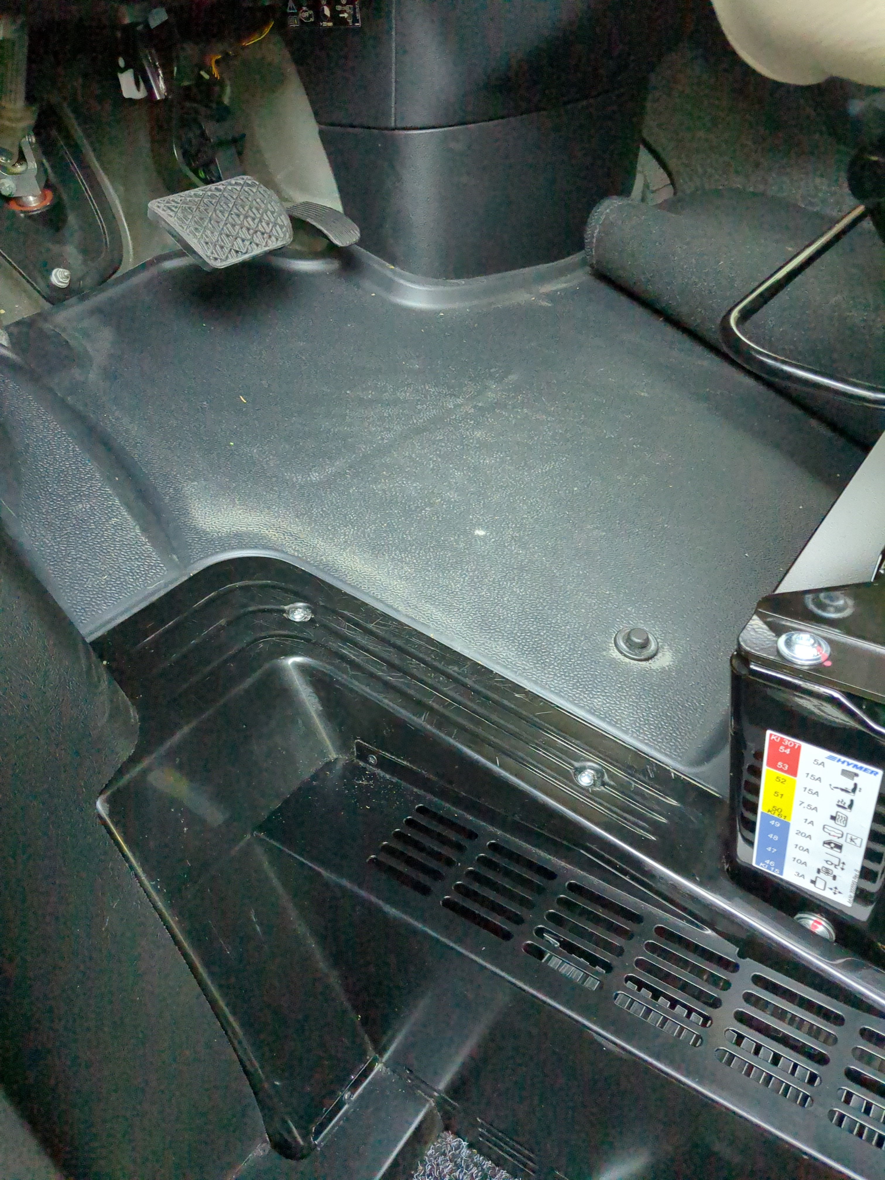

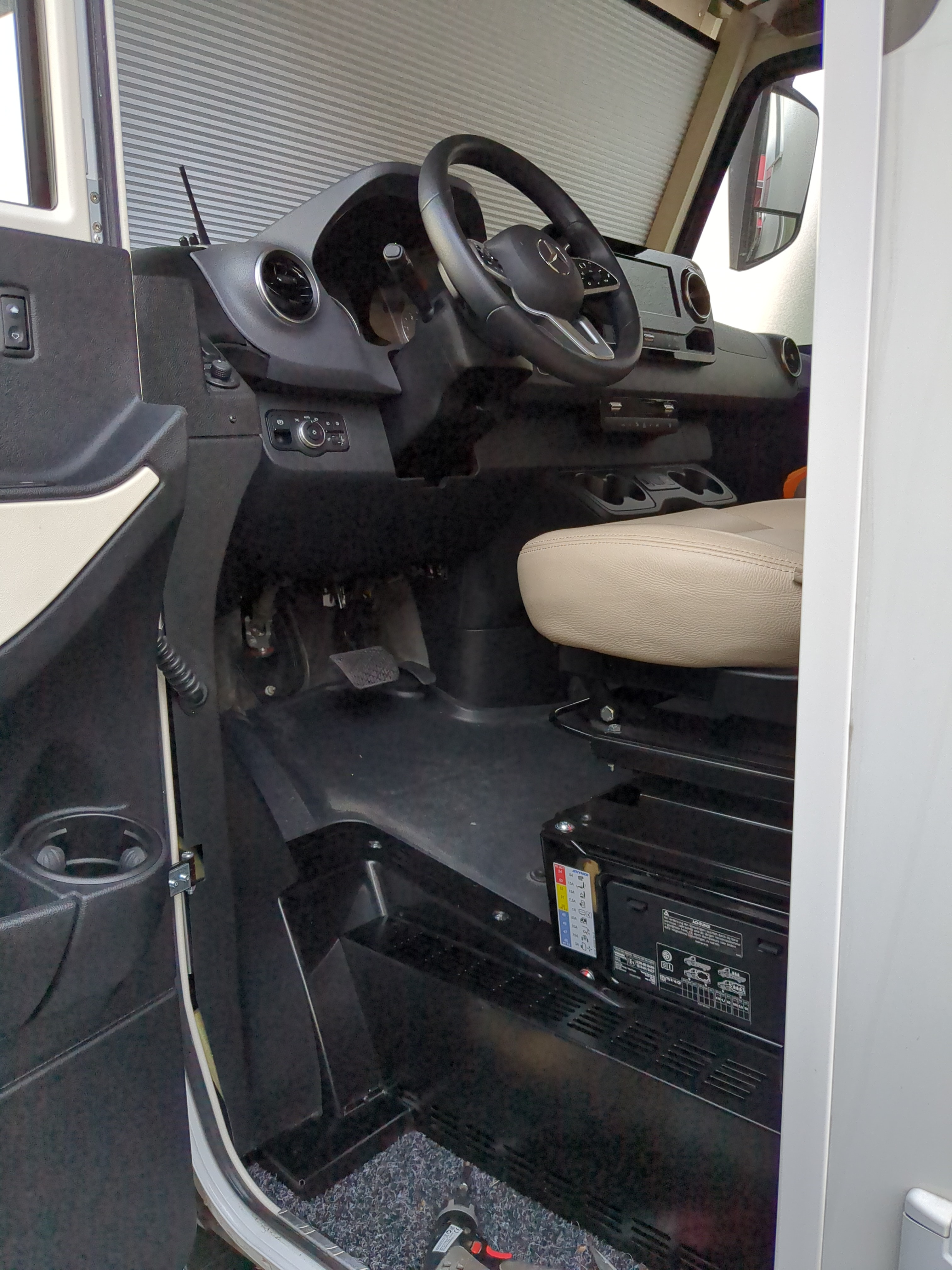

Gude Bernd, hast du vielleicht einen Tipp, wie die Gummimatte rausgeht? Ich will nix kaputt machen. Die Schrauben (silber) hatte ich mal rausgedreht, aber nichts bewegt sich.
Anusz,
Ich hab meine noch nicht rausgehoben, bzw. an-heben und klappen sollte reichen.
Du mußt die L förmige Plastikabdeckung am Einstieg nach oben entfernen dann sollte sich die Matte anheben lassen.
Steht glaube ich auch mit Bildern in der Mercedes Bedienungsanleitung drin.
Ich warte bis es wieder wärmer ist dann geht es einfacher.

Gude Bernd. Das L-förmige ist fester Stahl und m.E. tragend, da ist nichts zu wollen komplett starr. Ich denke, dass die Matte irgendwie unter diese L-Form gefriemelt wurde. Hast recht, wenn wärmer ist das alles elastischer. In der Bedienungsanleitung hatte ich bisher nichts für den Ausbau dieser Matte gefunden, nur dass darunter die Starterbatterie ist (die hatte ich schonmal interessehalber gesucht, aber nichts dran machen müssen). Ich frage mich, ob das bei meinem Vollintegrierten genauso wie beim TI ist.
