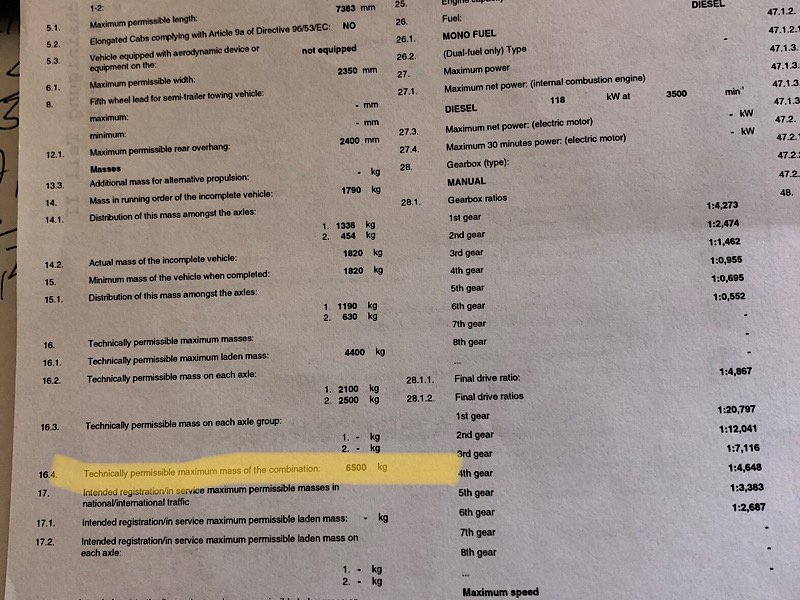

ich bin mir nicht sicher, ob meine Frage hier richtig ist, aber ich stelle sie einfach mal.
Ich überlege mir einen Anhänger für mein Motorrad anzuschaffen, welchen ich dann hinter mein Wohnmobil hängen wollte.

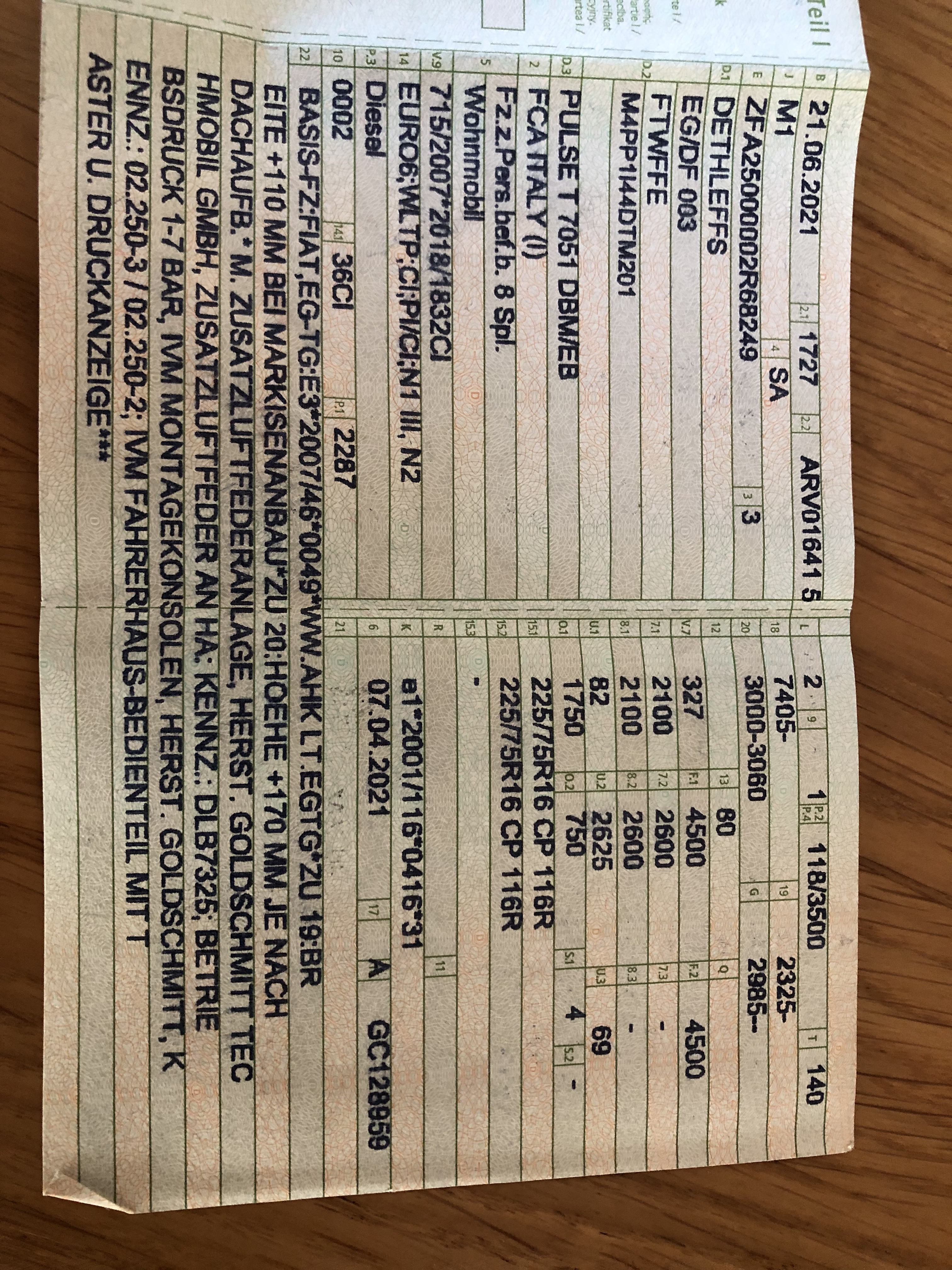

In dem Fahrzeugschein steht ein zul. GG für mein WoMo mit 4,5 t und für den Anhänger mit 1.750 kg.
In meinen Unterlagen habe ich folgende
Dokumente gefunden.
1. EG Übereinstimmungsbescheinigung für vervollständigte Fahrzeuge in dem für die „Technisch zulässige Gesamtmasse der Fahrzeugkombination“ 6.000 kg steht
und 2. EC certificate of conformity in dem 6.500 kg „technically permissible maximum mass of the combination“ steht.
Beide Dokumente sind versehen mit dem Kommentar „Zulassungsbescheinigung Teil II Nr. GC128959 ausgefertigt 21.6.2021 Kreis Lippe Detmold.
Wer weiß, was korrekt ist?

Wenn ich Deine beiden Schriftstücke so lese, dazu aber Deine Angaben zur zulässigen Gesamtmasse des Fahrzeugs lese, stimmt da doch etwas vorne und hinten nicht.
In Bild 1, also dem oberen Bild, ist eine Gesamtmasse von 4250 kg angegeben
im unteren Bild steht unter Punkt 16.1 , frei übersetzt aus dem englischen Text: "Technisch zulässige Gesamtmasse im beladenen Zustand" 4400 kg, Deine Hervorhebung bezieht sich auf die zul. Gesamtmasse als Kombination aus Womo+Hänger und darf 6500 kg sein
Schau doch mal, ob in Deiner Zulassungsbescheinigung 1 nicht auch etwas zum " Zuggesamtgewicht "steht. Wenn dort, wie in Bild 2, ebenfalls 6500 kg eingetragen ist, dürfte Deiner Kombination ( entsprechend Deinen Angaben 4500 kg Fürs Womo +1750 kg für den Anhänger ) nichts im Wege stehen.

Demnach spielt laut Deiner Meinung die „technisch zulässige Gesamtmasse der Fahrzeugkombination“ wie sie in Teil II der Zulassungsbescheinigung mit 6.000 /6.500 kg steht keine Rolle sondern nur die einzelne Auflistung der Gewichte mit 4.500 kg für das WoMo und 1.750 kg für den Anhänger = 6.250 kg?
Ich weiß, man soll nicht immer nach dem Sinn fragen, aber ich hätte schon gerne gewusst, warum in der Zulassungsbescheinigung Teil II die beiden unterschiedlichen Werte stehen.

In meine Zulassungsbescheinigung Teil I steht leider keine Angabe zum Zuggesamtgewicht (zumindest habe ich die Zahl noch nicht entdeckt), sondern nur die Angaben für das WoMo und den Anhänger.

Laut Deinem Bild ist unter F 1 4500 (kg) als zulässige Gesamtmasse eingetragen, unter O 1 steht die zulässige Gesamtmasse für einen gebremsten Anhänger mit 1750(kg) . Die früher im KFZ-Schein eintraggetragene zul. Zuggesamtmasse existiert nicht mehr, also einfach F1 + O1 addieren. Deine Wunschkonfiguration klappt.
Den Hinweis auf F1 und O1 hatte WoMo NK 19 schon geschrieben!)

die Zulassungsbescheinigung Teil 2, die Du erwähnst ist der frühere Fahrzeugbrief.
Der hat mit einem technischen Datenblatt des Herstellers oder der COC - Bescheinigung
nix zu tun.
Das COC Dokument bescheinigt, dass das Fahrzeug den Normen der EU entspricht.
Der Hersteller hat ja mal das erste Fahrzeug zertifiziert und weißt nun mit der COC -
Bescheinigung nach, dass genau Dein Fahrzeug auch dem zertifizierten gleicht.
Sonst müsste man ja jedes Fahrzeug einzeln zertifizieren. Das macht man vielleicht
bei einem Maybach Exelero - wenn Geld eh keine Rolex spielt.
Im Fahrzeugbrief - Zulassungsbescheinigung Teil 2 - ist KEINE Gewichtsangabe hinterlegt!.
Hier wird nur Fahrzeugtyp, Motor, FAhrzeugidentnummer (FIN) etc. angegeben.
Gewichte, etc. stehen immer im Teil 1 und der ist maßgebend. Und die dortigen Informationen lassen Dich dann entweder glücklich von dannen fahren oder ganz tief
In die Schei …. fallen, im Falle einer Kontrolle.

Die Zahl steht nicht in den Rubriken (F1 usw.) sondern im unteren Teil, wo auch die Breite der Markise usw. stehen. Der Text lautet: zul. Gesamtmasse der Zugkombination 6.000 Kg.

mit zulässige Gesamtmasse in kg meinst Du aber doch nur die des WoMos und nicht WoMo inkl. Anhänger, oder?
Bei mir sind beide Kg-Angaben (F1 und F2) mit 4.500 kg identisch.

Stimmt doch nicht, bei dir steht doch unter F2 2600kg ;-)
Und da du nirgends ein "max. Zuggewicht" eingetragen hast, kannst an dein 4,5 t WoMo einen 1,75 t Anhänger (Aufpassen --> inkl Motorrad) hängen.
Ein Kontrolleur kann dir keine anderen Gewichte als in den Papieren stehen auferlegen.

Falsch gelesen WuG!
Unter F.1 mit Eintrag 4500 steht die Zelle 7.2 mit Eintrag 2600.
Die Zelle F.2 ist direkt rechts neben der Zelle F.1 und ist ebenfalls mit 4500 ( in allen Fällen sind kg gemeint, aber nicht angegeben)

Ich finde da keinen Vermerk, nur die Druckangaben zur Zusatz-Luftfederung, Angabe zur Breite bei montierter Markise Angaben zur Höhe usw.
Richtig, bei Frido steht nichts.

Richtig, bei Frido steht nichts. Ich vermute mal das die Zulassungsstelle die 6000 kg einzutragen, denn in der CC sind sie ja verzeichnet.

Was nutzt daher Friedo die Aussage, dass die Zulassungsstelle vergessen hat, die in der CC stehenden 6000 kg einzutragen?
Eigentlich überhaupt nichts.
Allerdings könnte Friedo mit der CC zur Änderung des Eintrages die Zulassungsstelle aufsuchen, damit das zulässige Zuggewicht noch nachgetragen werden kann. Kostet vllt ein kleines Geld, beruhigt aber die eigene Seele.
