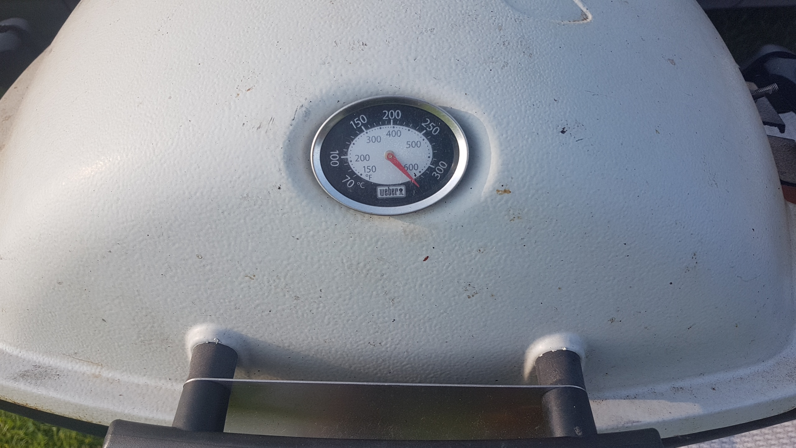

mein Weber heute bei ca. 20' leichter Wind. 350' und mehr kein Problem. Allerdings aufgebohrt auf 0,9 ,beste Ergebnisse.
Gruß Bosko
