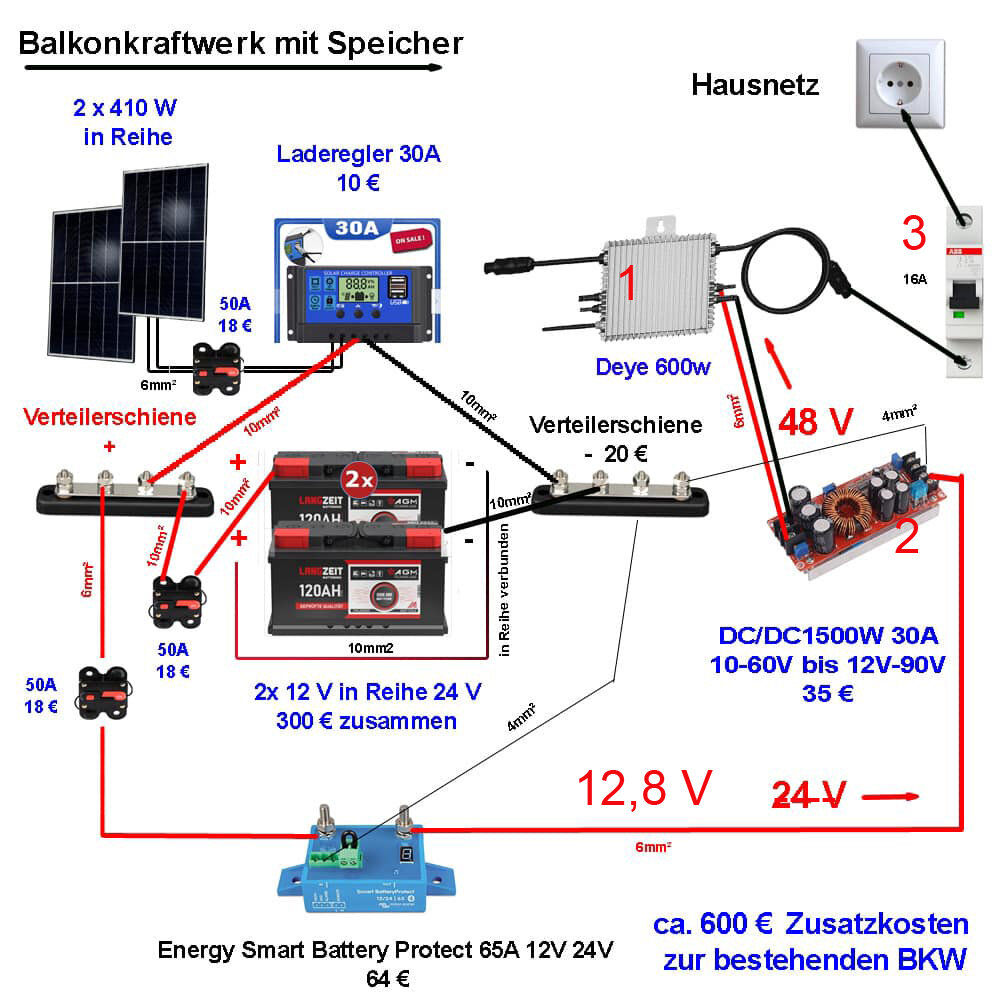

Re: Die Solaranlage des Wohnmobils im Eigenheim nutzen.
Ja
So:
Teile 1 bis 3 muß man "einbauen".
Und ich würde noch einen V-Guard II Spannungswächter mit Timer einbauen, der ein Lastrelais zwischen Akku und Stromabnahme zum Step-Up Wandler (Nr. 2) spannungsabhängig schaltet.

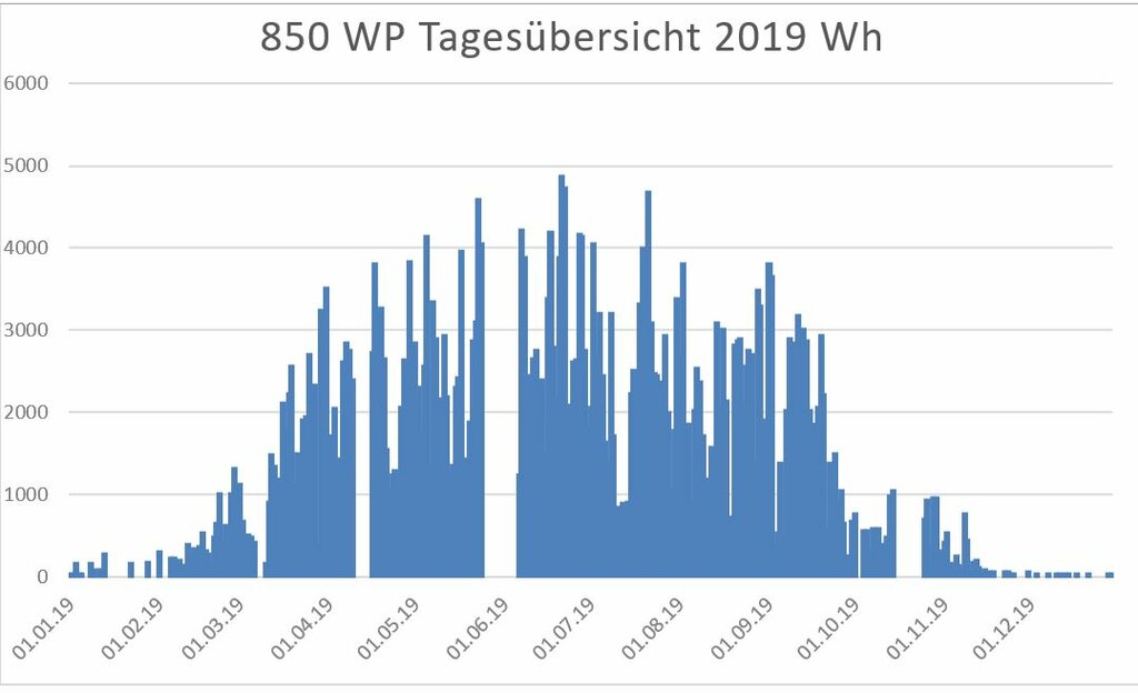

Ja Uwe, mit 800Watt auf dem Dach. Da kannst du ja auch 2 oder 3 kWh ernten, an guten Tagen!
Ich kann nur den Tagesverbrauch messen. Mehr als 100% passen nicht in die Akkus.
