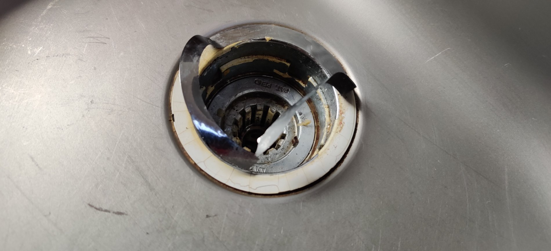

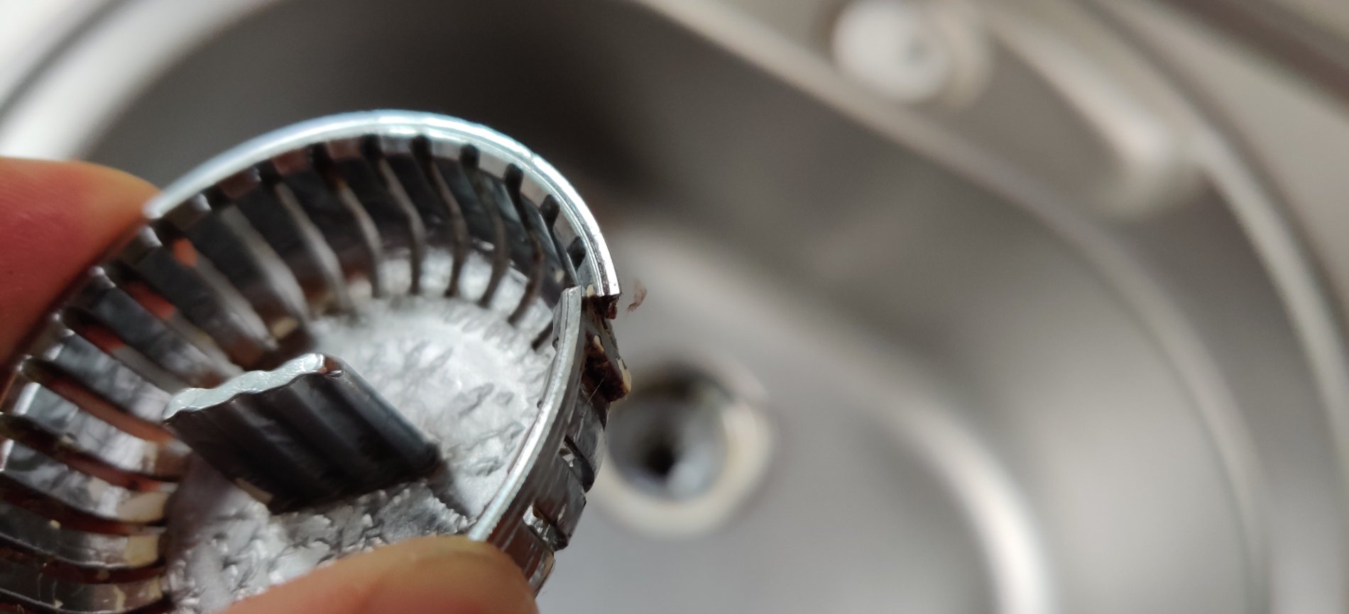

Kennen wohl die meisten hier. Man kauft ein neues, nicht eben billiges Mobil. Alles sieht halbwegs wertig aus aber im Detail stellt man nach einiger Zeit fest, dass es an manchen Stellen nur zu Jahrmarktsqualität gereicht hat. Jüngstes Beispiel bei uns ist der Abfluss und das Sieb der Spüle. Die Teile lösen sich auf und bröseln auseinander. Stellt sich die Frage - das selbe nochmal oder ein schnödes Standardteil, das wenigstens aus Blech besteht?

Sollte man nicht glauben, an was da gespart wird. Dürften doch Centbeträge sein .
Empfehlung habe ich dir keine, mangels Erfahrung.

Steffen, kauf als Ersatz eine gute Qualität.
Da hast du länger Freude dran.

Hallo Steffen,
das Teil sieht so aus, als wenn auf einem Kunststoffsieb eine Verchromung angebracht ist. Kennt man aus anderen Bereichen, sollte aber schon ein paar Jahre halten. Ich würde also mit dem defekten Teil zu einem Sanitärfachgeschäft gehen und ein von den Maßen her passenes Blechsieb kaufen. Es muss ja in die Spüle passen und ich glaube nicht, dass die Hersteller hier Standardteile einsetzen.
Man könnte natürlich auch bei OBI, Hagebau, Tomm oder sonstwo durch die Gänge flanieren und nach passendem Ausschu halten.
Und hinzu kommt, dass der Ablaufschlauch drunter auch wieder passend angebracht werden muss.
Melde dich mal, wenn die Lösung eingebaut ist.

Dometic ist wohl der Sünder - und lässt sich seine zweifelhafte Qualität auch noch teuer bezahlen. Meine Holde meint aber damit brauche ich ihr nicht mehr zu kommen.

Hallo rumfahrer,
vielleicht passt das hier. https://www.movera.com/gas-wassertechni ... 995&c=1605 Das Sieb ist jedenfalls Edelstahl.
Ist bei Dir gleich der Syphon mit integriert? Der verlinkte ist ohne Syphon. Gibts auch mit zwei 25 mm Schlauchanschlüssen und Syphon.

Danke Jörg,
die Teile von Reich habe ich auch schon gefunden und es gibt da auch ähnliche Systeme mit rausnehmbarem Sieb und Geruchsverschluss.
https://www.rundumswohnmobil.eu/shop/er ... le/wasser/ (Siphon schwarz mit 1 Zugang u. Restesieb Ablauf)
Das Problem wird sein, dass ich ein viel zu großes Loch in der Spüle habe und bei den Reich-Abflussgarnituren das Blechsieb oder die Siebaufnahmen als Konterplatte den Syphon hält. Es bräuchte also eine zusätzliche Blechscheibe mit außen ca. 70 und innen 50 mm. Es wird nichts helfen. Ich muss das kaputte Zeug erst mal rausbauen um zu sehen was Sache ist. Sorgen macht mir nur der (beim Original) abgebildete Spezialschlüssel. Ich hoffe das geht auch ohne den raus. Wenn es zu kompliziert wird muss ich eben in den sauren Apfel beißen und das lumpige Originalteil bestellen. "Schätzchen - es geht nix anderes"

Hallo Steffen,
wenn das so ein großes Loch in der Spüle ist, passt da nicht was aus dem Sanitärbereich aus dem Baumarkt? Das Rohr/Schlauch system kann doch reduzieren.

Steffen kannst du das Ganze mal ausmessen? Vielleicht fällt dann jemanden was dazu ein. Foto wäre auch nicht schlecht. Ich kann mir irgendwie nicht vorstellen, dass das eine exklusive Kostruktion für Wohnmobile ist.

Andi ich hoffe es auch nicht. Sobald ich den Abfluss demontiert habe schicke ich neue Bilder. Vielleicht am WE.

Andreas, ok - ist in Ordnung, die Sache lohnt keinen Zoff. Interessieren würde mich dabei, ob in "nicht deutschen" Womoforen (ich kenn aktuell keine) anders mit solchen Alltagsärgernissen umgegangen wird.
Zurück zur Ablaufgarnitur. Ohne zum Schraubenzieher gegriffen zu haben (es ist dunkel, es ist kalt und ich muss Geld verdienen) habe ich festgestellt: Das Dometic/SMEV-Teil benötigt ein 60 mm Loch. Somit wird meine Spüle auch eine Öffnung in dieser Größe haben. Alle anderen Garnituranbieter (Reich etc.) brauchen für die Montage einen Durchmesser von ca. 40mm. Größere Haushaltsgarnituren scheiden vermutlich deswegen aus, weil kein anderer Syphon unter die Spüle passt. Der SMEV-Syphon wird mit einer Art Bayonettverriegelung (deswegen der Schlüssel) mit den oberen Teilen verbunden bzw. gekontert.
Damit ist klar, dass ich keine Zeit verschwenden und nicht anfangen werde zu experimentieren. Das kann ich dann in einer fernen Zukunft machen, wenn ich in Rente bin und das E-Teil vielleicht nicht mehr zu kaufen ist.

Hallo Steffen,
Hast du den Mist schon beim Händler reklamiert?
Bei meinem ML-T580 ist das lose Teil nach einem Jahr auch am Chrom abwerfen. Werde bei Gelegenheit mal beim Hymer-Center in Böblingen fragen.
