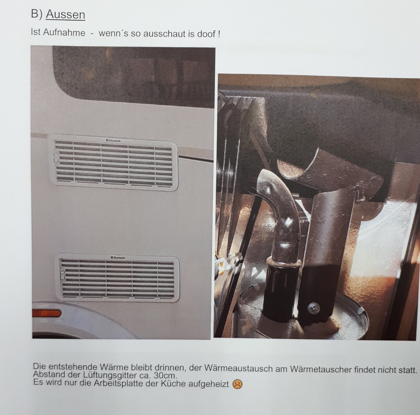

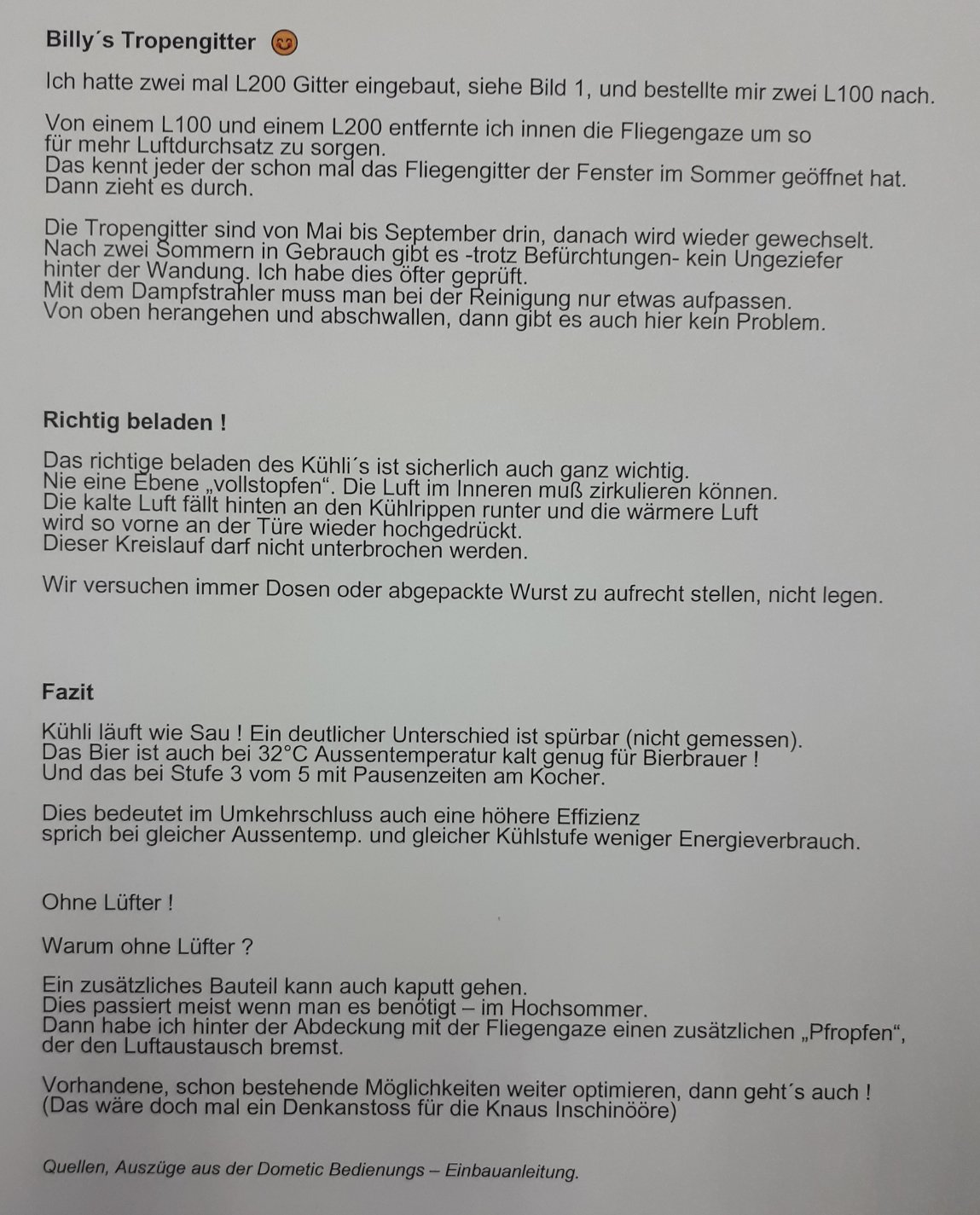

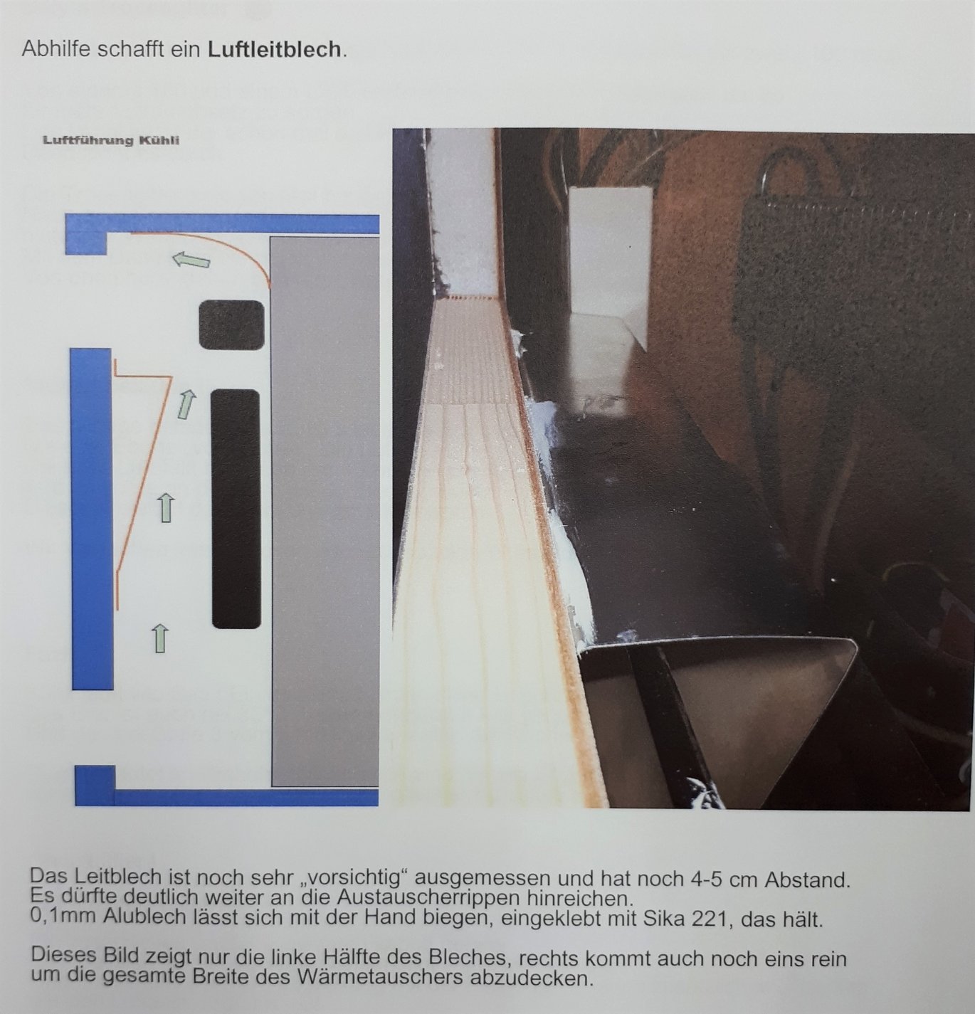

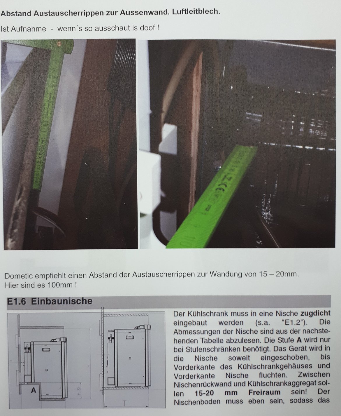

inspiriert von Marko's Lüfter Beitrag wollte ich
mal einen anderen Weg aufzeigen.
Ich finde es immer gut wenn es Alternativen gibt.
Anbei meine Bastelei vom Winter 18/19.
Leider kann ich keine pdf anhängen
deshalb hab ich die Seiten mal abfotografiert.
Hoffe es ist alles zu erkennen.
Sorry für die Qualität.

Hi Olly,
schau mal das letzte Bild an, unter steht das "warum".
