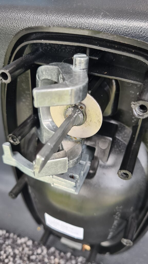

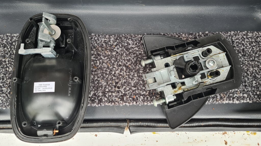

wäre toll, wenn jemand zum Thema Schlösser helfen könnte: Das Schloss unserer Aufbautür (SunLiving A60, aber sicher bei vielen anderen auch verbaut) ließ sich nicht mehr per Griff öffnen. Also zerlegt und nachgesehen. Der Sprengring auf der Griff-"welle" hatte sich gelöst und damit baumelte die Mitnehmer-Klaue frei im Raum. Wieder montiert, funktioniert. Allerdings schlackert jetzt der Griff recht lose, also nochmal geöffnet, diesmal bis unten, und siehe da eine Feder gefunden.
So, weiß jemand zufällig wo genau die Feder wieder montiert werden muss oder kann es anhand der Bilder einschätzen? Sie zieht (denke ich) den Griff zurück in die Ausgangslage. (und an die Profis, der Mitnehmer von der Verriegelung sieht auch nicht mehr gut aus, Ideen als Ersatz oder Reparatur?)

Bei dem unteren Bild das große Kunststoffteil hat rechts eine Nase, an der eine feder eingehängt werden konnte,
Es ist nur nicht deutlich wo die andere Befestigung sein kann.
Dazu müsste man die feder kennen...
