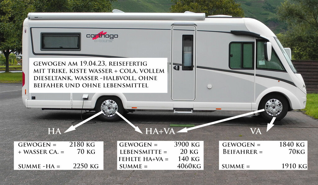

Und hat das Ergebnis gestimmt? Vorderachse plus Hinterachse= Gesamtgewicht?rudi-m hat geschrieben: Fr 28. Apr 2023, 20:02Dennoch wurde ich nach meinen Wünschen verwogen. Zuerst die Vorderachse dann VA zusammen mit HA , schließlich
die Hinterachse. Seltsam, warum gibt so ein Hinweisschild![]()
Das war früher mal auch schon Thema und da wurde von einigen behauptet behauptet, Achsweise Wiegen ergeben falsche Werte.
Ich habe das immer so gemacht, nur Vorderachse, dann Hinterachse, fertig.

Hallo,Agent_no6 hat geschrieben: Sa 29. Apr 2023, 10:46.......
naja nicht ganz, aber akzeptabel, siehe selbst:

Da sieht man das Problem mit der geeichten Waage.
Im Warenverkehr sind nur wenige % Tolleranz in der offiziellen Wiegung erlaubt, Thema Eichgesetz.
Daher kommen die Schilder zur achsweisen Wiegung wenn die Waage nicht dafür geeicht wurde.

Das hat mit der Aufhängung der Waage zu tun,
wenn die Wage nicht frei schwingen kann, kommt es zu Fehlmessungen.
Ist also von der Konstruktion der Bodenwaage abhängig, ob man Achsweise- oder nur Gesamtgewicht wiegen kann.

Moderne Waagen schwingen nicht.Travelboy hat geschrieben: Sa 29. Apr 2023, 12:02Das hat mit der Aufhängung der Waage zu tun,
Die Brücke liegt mit ihren 4 Ecken auf Druckmessdosen.
Da spielt es keine Rolle wo das zu wiegende Gewicht auf der Waage liegt.

Ändert aber nichts an der Eichung, ob achsweisen zugelassen ist oder nicht.

Wenn man das zur Abrechnung oder sonstiger offiziellen Bestätigung benötigt ist das klar.Cybersoft hat geschrieben: Sa 29. Apr 2023, 12:57Ändert aber nichts an der Eichung, ob achsweisen zugelassen ist oder nicht.
Mir persönlich ging es damals nur ob die Achslasten in etwa hinhauten
Und 50 kg hin oder her war für mich persönlich uninteressant. Aber klar, 3,5To zul.GG und 100 kg drüber wäre dann in diversen Staaten ein Problem.

Das sind aber auch wieder 3 % Ungleichheit/Ungenauigkeit
Ein Hersteller von LKW-Waagen wirbt bzw verpflichtet sich zu 0,2% Messtoleranz
https://www.bitzer-waage.de/waagen/fahr ... kw-waagen/
Eigentlich müsste man einer geeichten Waage dann vertrauen.
Sind Achswiegungen dann falsch und wer wiegt wägt Mist?
Wie verhält sich das dann bei mobilen Messungen mit Auffahren einer Achse und dann der Addition?
Ich bin eigentlich überhaupt kein "Gewichtspapst" und sehe bis 10% Übergewicht als nicht schlimm an (Ordnungswidrigkeit), aber wenn man sich damit beschäftigt und vergleicht, kann/muss man Wiegeergebnisse anzweifeln.

Natürlich kann man auf 1% genau und weniger wiegen. Ist nur eine Frage des Preises (und der Eichung)
Bei der mobilen Wiegung mit Platten durch die Ordnungskräfte sind meist keine geeichten Waagen, das ist denen auch egal. Wenn da eine Überschreitung festgestellt wird geht es auf eine richtig Waage damit es gerichtsfest ist.
Und noch Mal: Wenn achsweise zulässig gibt es diese großen Abweichungen nicht, aber die wenigsten Waagen sind dazu zugelassen geschweige denn geeicht.
Der Einsatzzweck ist ja zu 99%, rein und raus wiegen, da gibt es das Problem gar nicht, da immer alles auf der Waage steht und die Achslast uninteressant ist.
