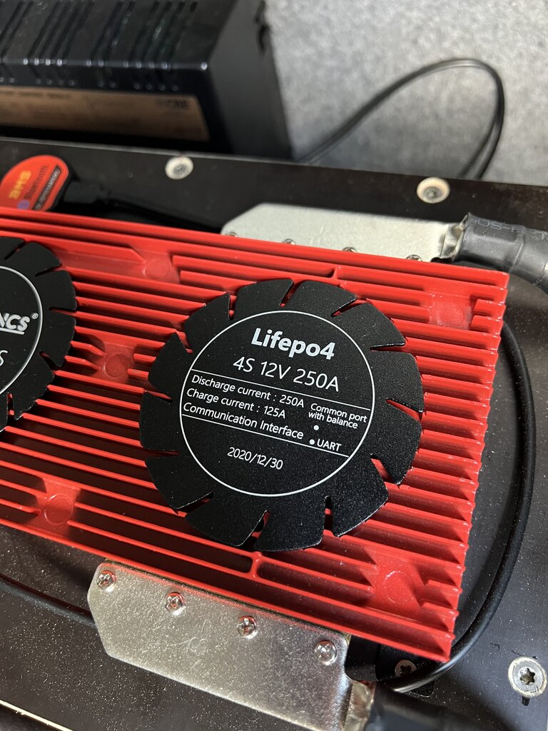

Betreffend BMS, ich geh heute Abend nochmals zum WoMo und mach weitere Fotos, meiner Meinung nach hat es einen UART Anschluss - werde es dann hier reinstellen.
