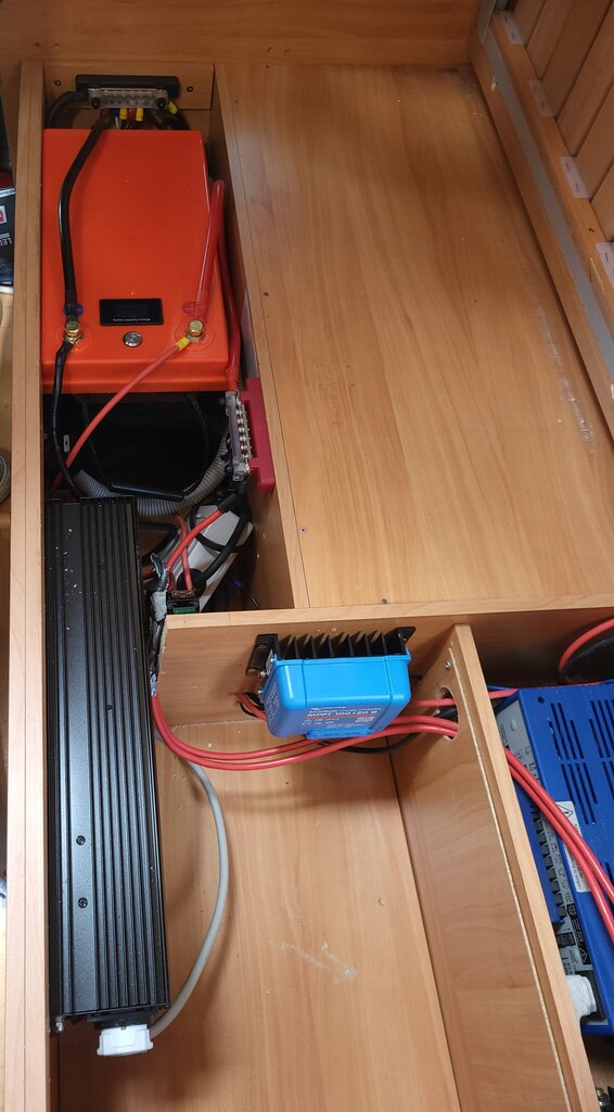

Vor ein paar Wochen standen wir vor dem gleichen Problem. Die alte 100Ah AGM sollte gegen eine LiFePO4 getauscht werden. Grundsätzlich wäre das, selbst bei unserem alten Wagen von 2006, ohne weitere Änderung am System möglich gewesen. Am EBL sollte dann lediglich die Einstellung Gel gewählt werden.
Da wir aber zeitlich auch noch eine neue Solaranlage auf das Dach gebaut haben, haben wir uns für einen neuen MPPT Laderegler von Victron entschieden. Das ist auf dem Foto der kleine einsame blaue Kasten.
Die LiFePO4 ist von Creabest mit 200Ah, die so gerade eben an die alte Stelle des alten Akkus gepasst hat. Die Creabest konnten wir für knapp unter 1000 € neu kaufen. Unsere Wahl ist auf die Creabest aufgrund des An/Aus Tasters direkt am Akku gefallen.
