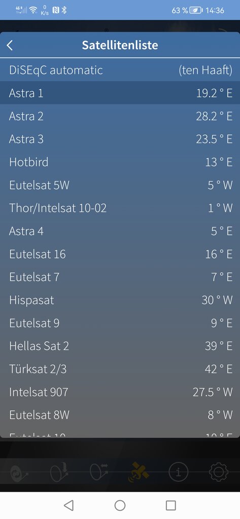

So, hier die Liste der Antenne.
hwhenke

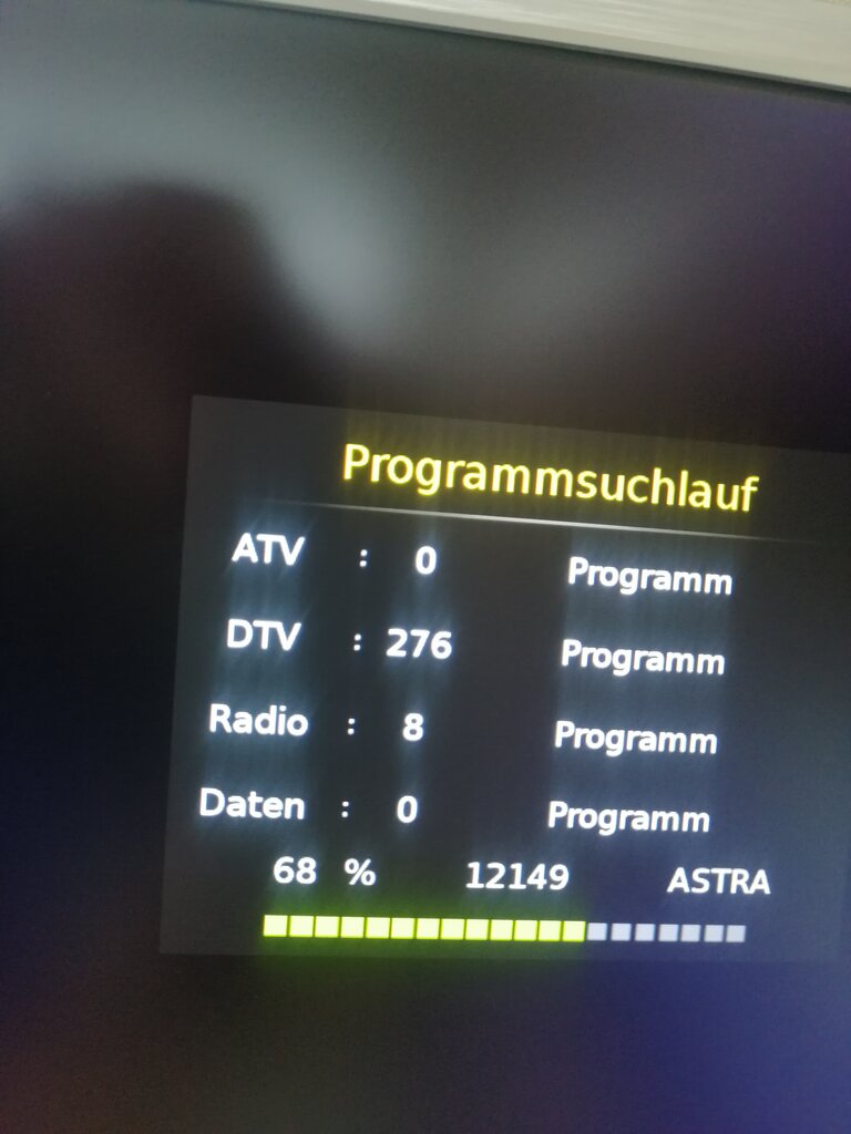

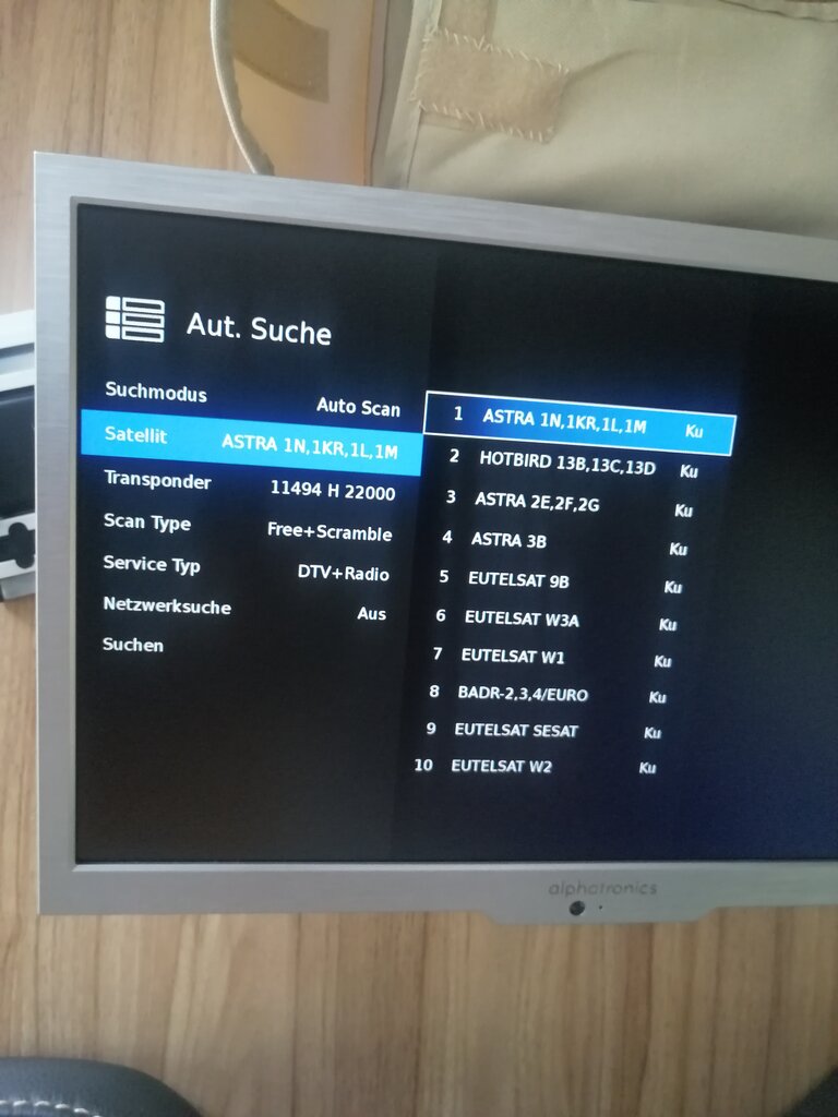

Beitrag von hwhenke »
Suche im Fernseher
Suchlauf
Suchlauf
hwhenke
Beiträge: 656
Re: Astra empfängt nur 3 sender
Während dem Suchlauf

Astra1 besteht aus einer Gruppe von Satelliten die alphabetisch durch"nummeriert" sind.
Nur Astra1d auszuwählen ist natürlich Blödsinn, wenn der Sendersuchlauf alle Sender finden soll. Da reicht dann die Hauptschule wohl doch nicht.
Darum wird in der Regel auch immer nur Astra1 zur Auswahl angezeigt.

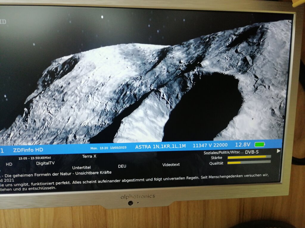

Bei den anderen keine Anzeige bei Qualität..... ]:->
Unten rechts Qualität nur bei drei

Aber Astra 1 N ?
Ich suche immer über Astra 1 D

Eine Anzeige zum SAT bietet das TV nicht?
Pixelt das Bild manchmal oder läuft es flüssig durch auch wenn Du an der Karre wackelst?
Beiträge: 2844
Ich würde sagen du hast ein Signal-Qualitätsproblem. Das erklärt, warum er zwar eine solch lange Senderliste findet aber das Bild nicht anzeigen kann. Ein Wunder, dass er das ZDF HD bei der Signalqualität überhaupt noch anzeigt.

Bei den Satelliten auf Astra1 gibt es unterschiedliche Bezeichnungen, also nicht verwirren lassen.
Astra1 A, B, C, D oder KR, L, M, N
Astra2 E, F, G
Astra3 H
