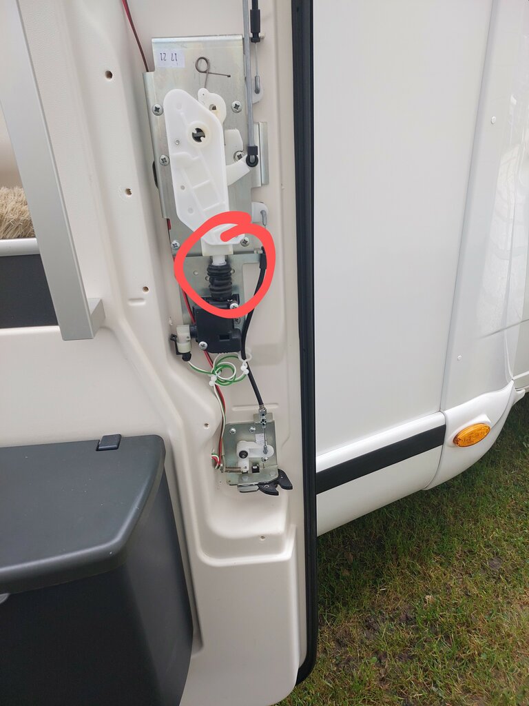

Bewegt sich der Schließer, bei mir auf dem Foto eingekreist, beim Ver- und entriegeln nach oben und unten?
Wie ist die Stellung des Öffnungsgriffs, innen?

Du hast mich auf die wohl richtige Spur gebracht. Der Hebel innen kann ja nicht nur gezogen werden zum Öffnen der Tür sondern auch gedrückt werden. Hatte mir der Händler nicht gezeigt. Grrr.
Jetzt sind allerdings die beiden Verriegelungslaschen locker.
Muss ich wieder einstellen / festziehen. Wohl wie bei Dir.

Kann Tür mit Schlüssel auf- und abschließen, nach deinem Tipp mit dem Zurückdrücken des Hebels innen an der Tür.
Warum hat mir der Händler das nicht gezeigt? Hat er befürchtet, dass ich die Zentralverriegelung auch ausprobieren möchte oder es nur vergessen?
Konnte Fliegentür abnehmen (sind nur 1,5 Clipse abgebrochen
) und habe die Türriegel wieder eingestellt.
Nur die Ver- und Entriegelung mit den Funkschlüssel funktioniert nicht. Kein Klicken an der Aufbautür. Die Türverschlüsse des Basisfahrzeugs (Ford) reagieren.
