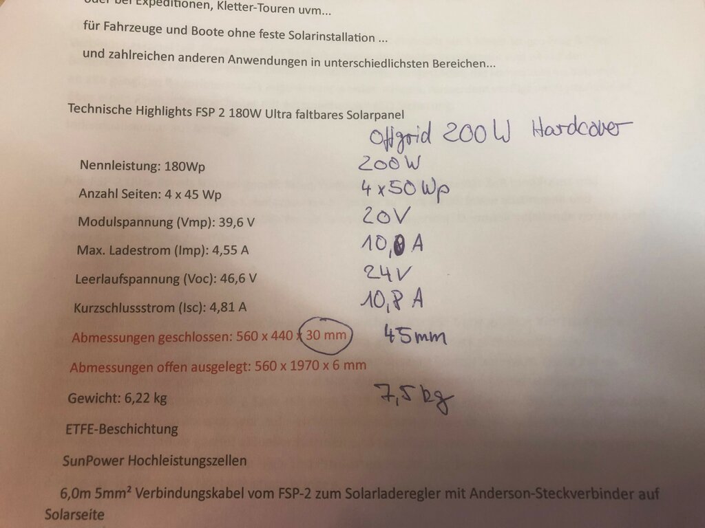

Ich bin auch schon ewig daran mir eine zusatzliche Solartasche anzuschaffen um wenigstens teilweise und ab und an mal meinem Stromverbrauch (Kompressorkühli und Kapselmaschine) Paroli zu bieten. Gerade ab Tag 2 ohne Landstrom kriege ich da trotz 95 AH Lithiumbatterie Probleme.
Meine 110 WP am Dach helfen nur bedingt, viel mehr geht aber nu mal nicht drauf.
Vorgesehen ist auch ein eigener MPPT-Solarregler um nicht immer umstecken zu müssen sondern nur einstecken zu können. Dann auch nur über 5-10m Kabel durch die Türdichtung oder das Fenster. An die Premiumlösung von SidOmsa habe ich noch gar nicht gedacht - super Sache, aber ich probiere es erst mal so.
Bei mir ist allerdings das Packmaß als solches und der Verstauort im Besonderen ein großes Thema, weil ich den Keller eigentlich für Falträder, Stühle und Tisch sowie alles mögliche andere freihalten möchte.
Deshalb kommt eigentlich nur die linke (besser) oder die rechte Hecktür in Frage, wodurch ich aber bei den Maßen (LxBxDicke zusammengeklappt) der Solartasche genau schauen muss wenn ich an die geplante Maximalleistung von mind. 180Wp herankommen will.
Vorläufig habe ich an die neue Heckbag als solide Aufbewahrung gedacht.Die passt gut an die Türe, gibt aber dann das maximale Taschenmaß vor.
Dementsprechend bei den einschlägigen Lieferanten wie Wattstunde oder Greenakku etc. recherchiert wirds rar und ich bin nun bei dieser 180 Wp Solartasche von Offgridtec gelandet, die ganz gut passen würde.
Offgridtec bietet auch eine 200 Wp Hardcover Tasche an, die zwar etwas dicker ist aber auch noch passen könnte und einen noch solideren Eindruck macht.
Da ich von Elektrik weniger als keine Ahnung habe würde ich mich freuen, wie ihr die teils extrem unterschiedlichen Leistungsdaten (Vergleich anbei) der beiden Taschen qualifiziert. An welchen Kennzahlen sollte man sich bei der Wahl orientieren?
Welche von den beiden würdet ihr nehmen und warum?
Hat jemand hier schon Offgridtec oder gar eine der Taschen und kann berichten?

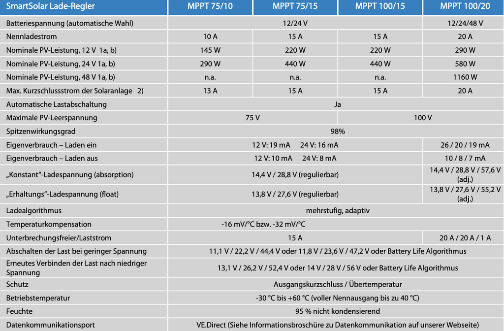

Ich glaube bei den Daten stimmt was nicht.
4,5A zu 10A
Ein victron 75/10 ist für beide auf jeden Fall geeignet. Der liefert 10A max, kann auf der Eingangsseite 13A.
Also passt 200Watt 10A.
Viele werden jetzt 75/15 vorschlagen, macht aber ein der Konstellation keinen großen Sinn.
4,5A zu 10A

Servus Wolfgang,
ich habe aktuell die 2. Solartasche im Einsatz.
Sind schon tolle Teile !
Aus Unwissenheit (Stromdepp) würde ich einen Victron 75/10 (bluetooth)
und die 180Wp Tasche nehmen.
Warum ?
75/10 reicht für das Panel aus, bluetooth macht Spaß zum Beobachten wie die Batt voll wird.
Die 180er mit 2m Breite bekommst Du auch mal hinter die Scheibe.
Ausserdem (was ich so gelernt habe), liefert ein Hochvoltmodul früher und auch später am Tag
noch verwertbaren Strom für den Regler.
Auch wenn das Panel hinter der Scheibe ist, wird die Ausbeute besser sein.
Investiere einen Fuffi in ein 5m Verlängerungskabel mit Anderson Stecker.
Is bei mir aber eher so eine Gefühlssache
PS: Locker 20-25% der angegebenen Leistung kannst abziehen. Das ist dann realistisch.
Bei Dachpanelen 30-X%.
Viel Spaß und Erfolg

Da sagt der Hersteller aber was anderes. (der sollte es ja wissen)Cybersoft hat geschrieben: Mo 17. Jul 2023, 19:34Ein victron 75/10 ist für beide auf jeden Fall geeignet. Der liefert 10A max, kann auf der Eingangsseite 13A.
Ich habe 200WP auf dem Dach und schon 12A am Ausgang gehabt.
Re: Solarregler MPPT // Faltbares Solarpanel
Die Wattzahl ist immer mit viel Werbung.
Die Ampereangabe ist wichtig; die 13A am Eingang hast Du ja mit dem screenshot bestätigt.
(Der Maximalstrom bei der großen Tasche ist mit 10A angegeben, da würde ich dem Hersteller trauen)
Der 75/10 passt wie Arsch auf Eimer!
200Watt / 12 Ampere macht über 16Volt ... sportlich kann ich mir nicht vorstellen.AndiEh hat geschrieben: Mo 17. Jul 2023, 21:03Ich habe 200WP auf dem Dach und schon 12A am Ausgang gehabt.
Da hast du was falsch verstanden. Beispielsweise wären 12A mal 14,6V ca 175,2Watt.Cybersoft hat geschrieben: Mo 17. Jul 2023, 21:05200Watt / 12 Ampere macht über 16Volt ... sportlich kann ich mir nicht vorstellen.
Der MPPT Regler steuert die Batterie ja mit einer höheren V-Zahl an, als sie hat, sonst fließt kein Strom
Aber er steuert natürlich nicht mit 16V an, sondern mit 13,xxV-14,xxV
Würden tatsächlich 200Watt aus den Modulen fließen (was, wie wir wissen nicht passieren dürfte, da nur Idealwert) dann hieße das bei einer Zielspannung am Ausgang von z.B.14,6V (200Watt/14,6V=)13,96A an Strom fließen würde.
Daraus ergibt sich: Wenn ich 200Watt Panel habe, und von 20% weniger Leistung ausgehe als angegeben, also noch 160Watt raushole, die Batterie mit 14,6V angesteuert wird, dann wären das 11A
Steuere ich die Batterie aber nur mit 13,8V an, dann sind es schon 11,59A.
Habe ich doch mit Absicht so gerechnet [was im Übrigen absolut korrekt ist!] ;) Bei einem Lithium Akku können bei 14,6 Volt keine 12Ampere mehr fließen! Ist aber auch Haarspalterei weil wir doch wissen dass das alles theoretische Werte sind!
Um beim Thema zu bleiben, der Regler von victron 75/10 (max. 13A Eingangsleistung bei 10A Ausgangsleistung) passt perfekt zu der großen Tasche die mit einem Maximum von 10A angegeben ist.

Danke.
Ich lasse mir den Anschluss nebst Regler vom Fachmann einbauen. Der möchte vorab informiert werden, welche Solartasche konkret eingesetzt werden soll, damit er entsprechend geeignetes Material nimmt.
Gibts speziell zu den beiden Taschen im Vergleich zueinander sonst noch etwas zu sagen?
Auch die Modul- und Leerlaufspannung ist ja bei der 180er fast doppelt so hoch. Ist das normal? Wichtig? Gar entscheidend?
Oder evtl. auch fehlerhaft ?
Durch die Dicke wäre wmgl. die 180er besser verstaubar.
Davon abgesehen: Für welche würdet ihr Kenner euch entscheiden?

Jetzt zur eigentlichen Frage: Ohne beide zeitgleich in Betrieb zu haben wird die keiner vergleichen können.
Ich würde beide als gleichwertig ansehen. "Gefühlt" würde ich zur 180Watt Tasche wegen der höheren Spannung raten, das passt einen Tick besser zu den victron Solarregler (immer mit Bluetooth kaufen, dann versteht man mit der Zeit viel mehr vom Thema und vor allem vom Aufstellungsort)
Einen billigen pwm Regler würde ich heute nicht mehr einsetzen, wenn Dein Händler den anbietet würde ich Abstand von Händler nehmen.
Eigentlich kommt für diesen Anwendungsfall, nur victron, Bluetooth, 75/10 oder 75/15 in Frage.
Anschluss über Anderson Stecker-Buchse.
Wir haben Platz auf den Hubbett und nutzen darum zwei Flexpanel und keine Solartasche. (Einige schieben diese Panels in der Garage unter die Decke)
Vorteil: wir können das an die WoMo Wand, Frontscheibe pappen. Und weniger Diebstahlgefahr. Kann parallel und Reihe geschaltet werden. Gewicht ca. 3kg.
Nachteil: Die Flexpanel muss man ordentlich behandeln, so flex sind die gar nicht.
Tasche: Faltbar und dann relativ geschützt, schwer. Viele sichern die gegen Diebstahl mit Schlössern und Seilen und packen die ständig ein und aus und stellen diese um.
Generell gilt: hohe Spannung, weniger Verluste un den Kabeln, dafür bricht bei Beschattung gleich die Gesamtleistung ein (wenn man 2 oder mehr Panels hat, was bei der einen Solartasche der Fall ist).
Der Verlust ist aber bei Kabellängen von ca. 5 Meter kein hartes Kriterium.
Von beiden Taschen sollte man keine Wunder erwarten (wie von den Flexpanel auch nicht). Die 10A wird man da seltenst sehen, wenn nur für kurze Zeit.
Bei dem Regler mit "Reserve" zu argumentieren ist nur eins wenn man ernsthaft überlegt eine Zweite, gleiche Tasche, daran zu betreiben, was ich mir nicht vorstellen kann und auch noch nie gesehen habe. (So ein Regler hat nur einen mppt-tracker, kann sich damit nur auf eine Ausrichtung einstellen)

Du meinst die 180er? Die ist schattenempfindlicher? Es ist nur eine ST geplant.Cybersoft hat geschrieben: Di 18. Jul 2023, 08:47Generell gilt: hohe Spannung, weniger Verluste un den Kabeln, dafür bricht bei Beschattung gleich die Gesamtleistung ein (wenn man 2 oder mehr Panels hat, was bei der einen Solartasche der Fall ist).
Ich habe schon einen MppT Victronregler mit BT für das dachpanel. In der selben App wollte ich dann auch die ST überwachen können.
ja und ja
Ok, dann nehme ich die 180er - die ist auch etwas schlanker beim Verstauen.
Vielen Dank!
Vielen Dank!

Und auf jeden Fall den 75/15 Regler nehmen, sonst gibt es, gerade bei diesem Wetter ein Temperaturproblem und der Regler schaltet ständig ab.
Da der 75/10 an seiner Leistungsgrenze betrieben wird, verträgt er laut Datenblatt dann nur 40 Grad Betriebstemperatur. Da braucht man dann auf jeden Fall einen zusätzlichen Ventilator.
(Mußte ich bei meiner Balkonanlage auch gerade nachrüsten, die steigt bei Vollast sonst auch immer aus.)
