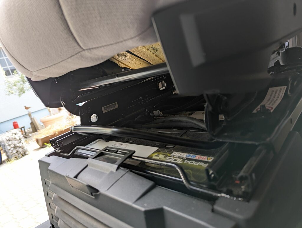

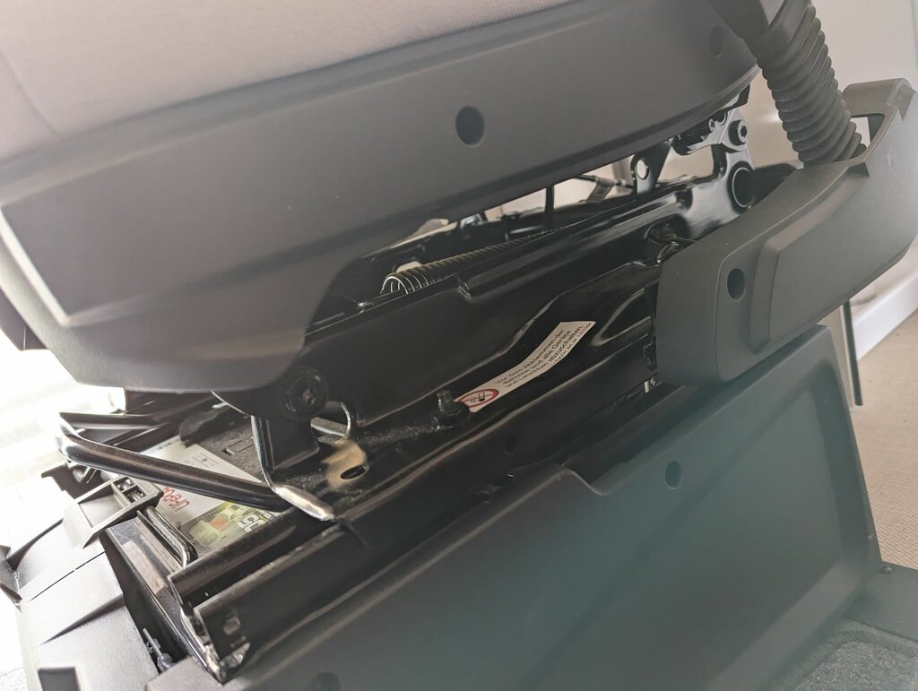

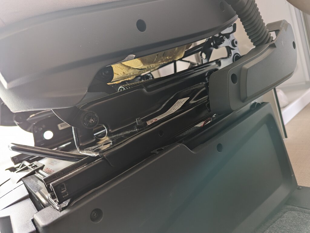

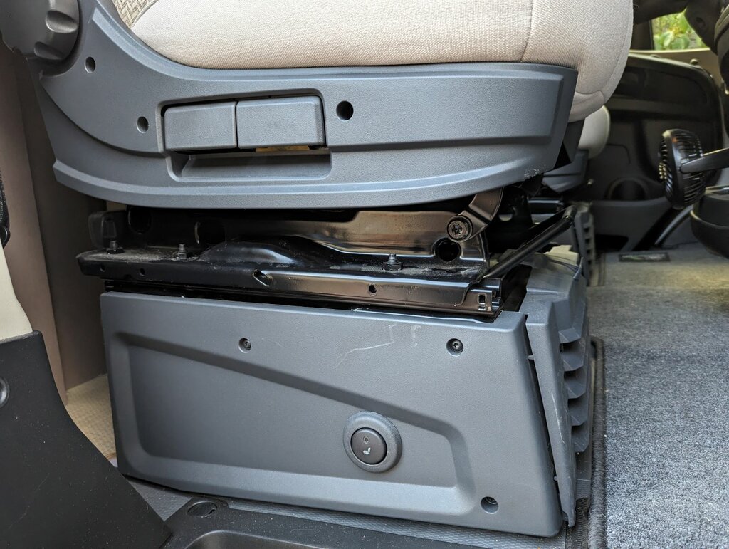

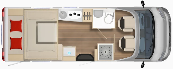

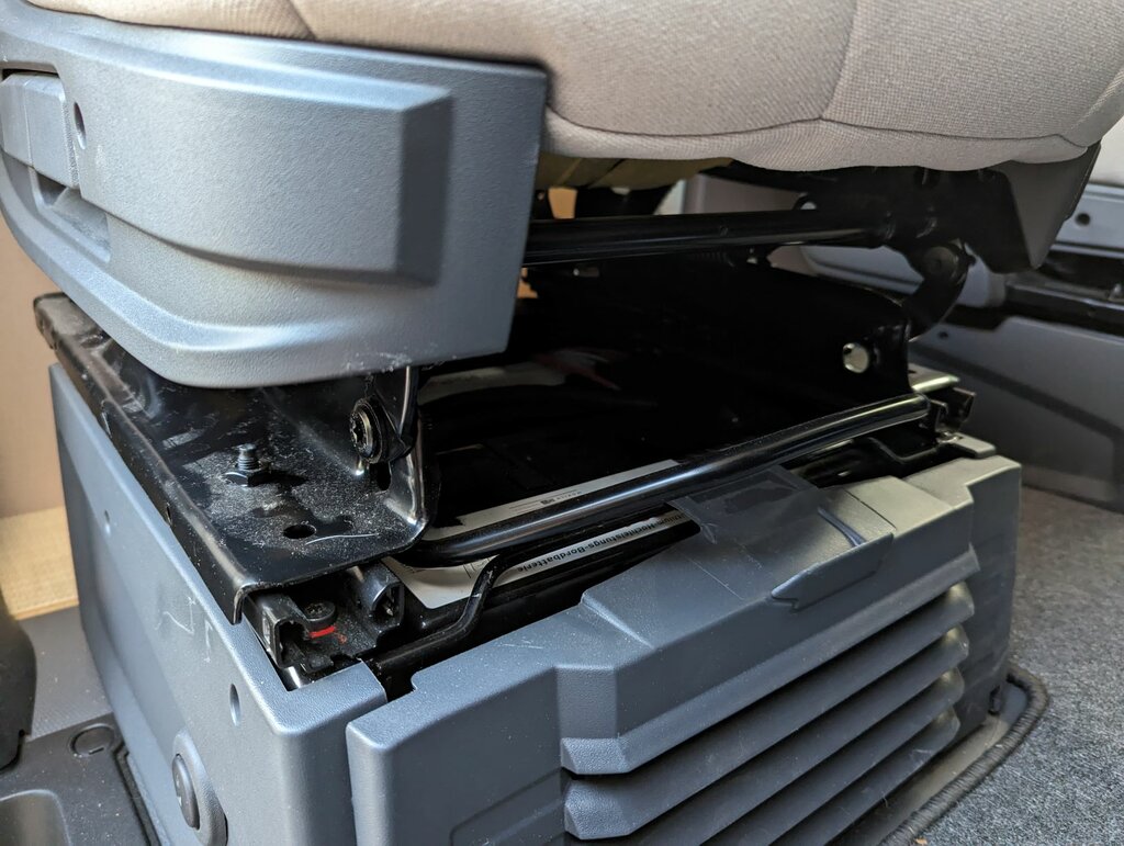

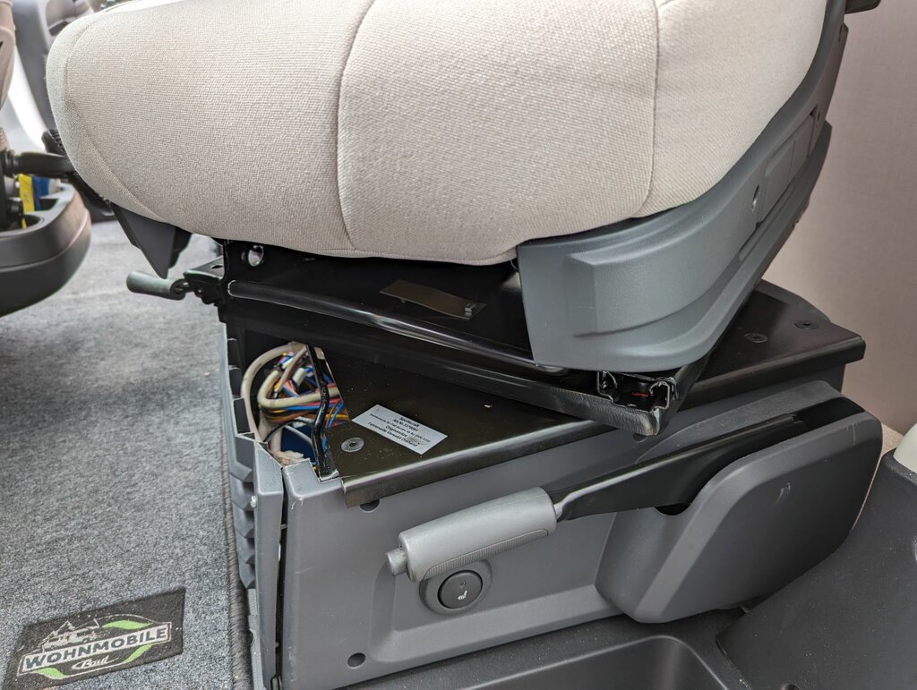

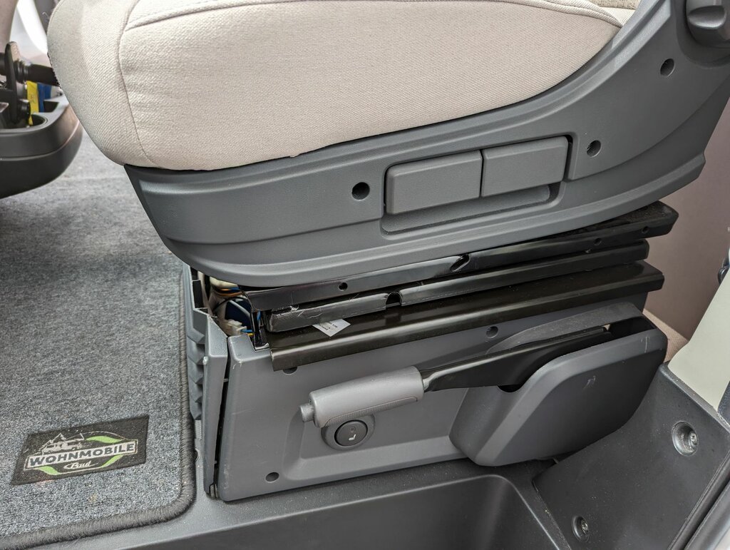

Hier noch die Bilder von den Sitzen und der Grundriss vom Lyseo:

Auf die Schnelle, würde ich behaupten dass bei unserem 21'er da nur die Drehkonsole dazwischen ist.
Würde ich probieren irgendwo gebraucht zu bekommen.
Wir haben an einer Stelle statt der Vielzahn eine 20'er Anschlagschraube, damit der Sitz nicht rund gedreht wird und die Kabel dann irgendwann defekt sind.

Mal ne andere Frage, was bringt Dir das Drehen der Sitze bei diesem Grundriss?

wenn du beide Sitze um 90° drehst, hast du ne bequeme "Lümel-Ecke" da vorne - gerade wenn z.B. die Person hinten noch Schläft...

Siehe die Antwort von Sven:rogger613 hat geschrieben: Do 20. Jul 2023, 16:54Mal ne andere Frage, was bringt Dir das Drehen der Sitze bei diesem Grundriss?
Das schafft mir zwei zusätzliche Sitzplätze. Und wenn ich dann die Comics bei mir durch ein gutes Buch ersetze oder bei meiner Holden durch stricken, dann kennst du die AntwortSellabah hat geschrieben: Do 20. Jul 2023, 13:01Oder wenn ich das Geballer vom Tatort, den die Holde guckt nicht ertragen wollte und vorn Comics gelesen hab.

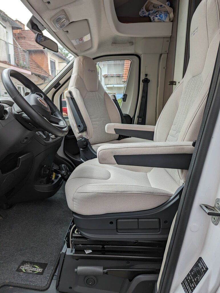

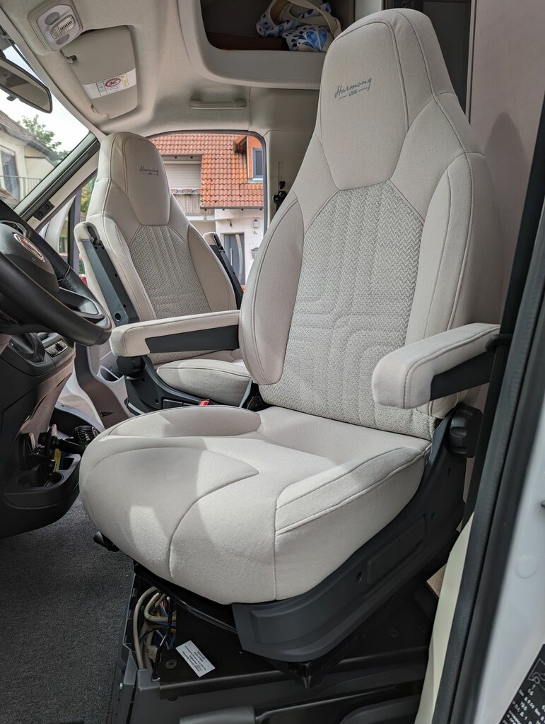

Wie versprochen die Bilder:
Der Sitz auf der Beifahrerseite lässt sich komplett um 360° drehen, auf der Fahrerseite wird's etwas enger, da bleiben wegen des Lenkrads nur 90°. Bei unserem Grundriss ist das aber weniger relvant. Bei uns hätte sogar eine drehbare Konsole auf der Beifahrerseite gereicht, aber drin ist drin.

Lenkrad lässt sich beim Duc 8 nicht mehr verstellen?

Re: Bürstner TD 644 - Drehbare Fahrer-/Beifahrersitze
Und schon mal mit angezogener Handbemse probiert ?
- MichaelaH
- Beiträge: 297
Doch, aber nur rein und raus. Das reicht aber nicht um mit der Rückenlehne am Lenkrad vorbeizukommen. Die Armlehne bekäme man mit viel hin und her noch drunter durch, bei der Rückenlehne ist aber an dieser Stelle (Bild 4) endgültig Ende der Fahnenstange.Cybersoft hat geschrieben: So 27. Aug 2023, 14:12Lenkrad lässt sich beim Duc 8 nicht mehr verstellen?
- MichaelaH
- Beiträge: 297
Ja, funktioniert aber nur in Fahrstellung oder 90° Einschlag. Mit angezogener Handbremse den Sitz zu drehen ist aber definitv nicht drin. Das war ja auch mit ein Grund, warum ich den Bürstner mit elektonischer Handbremse bestellt hatte. Leider aber hat mir Fiat da einen Strich duch die Rechnung gemacht: Bei der Bestellung nicht lieferbar! Jetzt ist's aber 'eh egal denn weiter als 90° lässt sich der Sitz doch nicht drehen. Darüber hinaus würde, wie bereits erwänht, bei meinem Grundriss und für meine Zwecke, ja eigentlich auch ein drehbarer Sitz genügen.walter7149 hat geschrieben: So 27. Aug 2023, 14:16Und schon mal mit angezogener Handbemse probiert ?

Geht der Sitz nicht weiter nach vorne, so dass die Rückenlehne das Lenkrad passieren kann? Bei unserm Womo, auch auf Duc 8, geht das, man muss halt den Sitz ein bisschen vor bzw. zurück rangieren.MichaelaH hat geschrieben: So 27. Aug 2023, 15:24Doch, aber nur rein und raus. Das reicht aber nicht um mit der Rückenlehne am Lenkrad vorbeizukommen. Die Armlehne bekäme man mit viel hin und her noch drunter durch, bei der Rückenlehne ist aber an dieser Stelle (Bild 4) endgültig Ende der Fahnenstange.Cybersoft hat geschrieben: So 27. Aug 2023, 14:12Lenkrad lässt sich beim Duc 8 nicht mehr verstellen?

Kann man nicht nur die Rückenlehne nach vorne kippen? Der Sitz selber sollte nach vorne geschoben sein, beim drehen.

Wenn ich das auf dem einen Foto richtig sehe, ist das in der Reihenfolge von oben nach unten so verbaut :
Sitz
Längsverstellschienen
Drehvorrichtung
Sitzkonsole
Richtig ?
Bei unserem ehemaligen Frankia waren die Längsverstellschienen unter der Drehvorrichtung und ich konnte
den Sitz vor dem Drehen so weit nach hinten schieben, das Armlehnen und Rückenlehne sich am Lenkrad vorbei
drehen ließen.
Vielleicht läßt sich das noch umbauen ?
