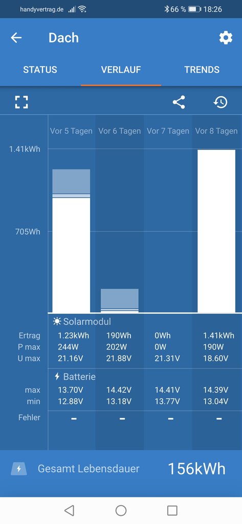

Reiche ich heute Abend nach,mach einen Screenshot, bin dann über eine Rückmeldung Dankbar
Gruß Timo

Ich habe schon eine ganz starke Vermutung, (in Richtung wird klappen) aber um ganz sicher zu gehen, wäre die Statusseite bei Sonnenaufgang und einmal bei praller Sonne gut (Ich kenne Verlaufsfunktion nicht gut genug um zu beurteilen ob die wirklich die Grenzdaten zeigt)
damit ich nicht noch mal nachschauen muss:
https://www.solartronics.de/solarmodule ... m0115?c=45
Leerlaufspannung Voc: 22,28 V
Nennspannung Vmp: 18,81 V
Ich vermute deine jetzt verbauten:
Leerlaufspannung Voc: 22 Volt
Nennleistung Pmax: 18,6

Stelle mal den Screeshot vom Staus ein, da sgibt eine Richtung, ob es 12 oder 24V Panels sind, besser noch am Solareingang des Victron einmal messen.
Die Leerlaufspannung alt und neu sollte idealerweise gut zusamenpassen.

Gerne, kann ich am Samstag machen. Dann werde ich mal morgen und zur Mittagszeit einen Screenshot machen und dann am Samstag hier einstellen, Finde Hammer was Du da rauslesen kannst...Cybersoft hat geschrieben: ↑Do 20. Jul 2023, 21:51Ich habe schon eine ganz starke Vermutung, (in Richtung wird klappen) aber um ganz sicher zu gehen, wäre die Statusseite bei Sonnenaufgang und einmal bei praller Sonne gut (Ich kenne Verlaufsfunktion nicht gut genug um zu beurteilen ob die wirklich die Grenzdaten zeigt)
Gruß Timo
Re: BestehendeSolar anlage erweitern
na ja, das ist kein Hexenwerk; Wie fast alles; Gelernt oder geübt ;)
Diese 12Volt Angaben der Verkäufer sind "halbgar"; Ich habe die wichtigsten Parameter (neben der Leistung, die jetzt hier ja keine Rolle spielt) oben einkopiert, je näher die beieinander liegen zwischen den verschiedenen Panels an einem Strang/Tacker, je besser arbeiten die Panels dann zusammen!dereurafahrer hat geschrieben: ↑Fr 21. Jul 2023, 08:36Also das es 12 Volt Panels sind das kann ich sagen
