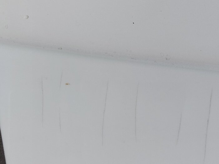

Bin neu hier und habe gleich ein Thema, über das ich mich ärgere. Mein EURA aus 2020 hat Risse in beiden Seitenteilen hinter dem Fahrerhaus. Habe hier eben alle Kommentare gelesen und habe eine Idee: wenn es nur die "Außenhaut" ist lt.Händler und somit nur eine optische Sache, könnte man doch die Teile folieren.

Re: Risse im EURA
Als Heftpflaster?
Re: Risse im EURA
Und warum hält die besser?
Es geht doch um Verformung, die durch Spannungen auftritt. Die sind doch durch die Folie nicht behoben.
Was ist das füe ein Kunststoff? ABS?
Re: Risse im EURA
Der Händler bewertet es „nur als optisches Problem“ und hat die gleich die Folierung vorgeschlagen?, oder war das deine eigene Idee?
Oder bewertest Du das nur als optischen Makel?
Ich denke das muss fachmännisch repariert werden. Einzelteile, die man tauschen kann oder in der Fläche?

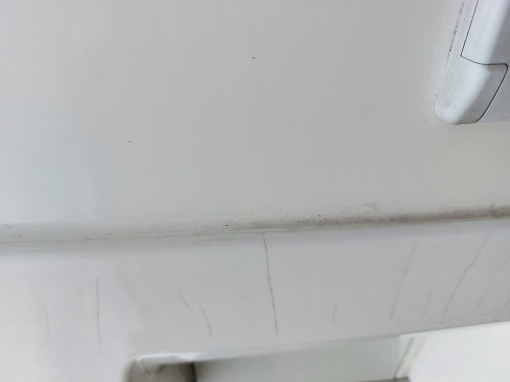

Ich habe einen EURA Profila T 695 EB, auch aus 2020 , EZ 01-21. Bei meinem habe ich die Woche beim Putzen genau an den gleichen Bereichen Risse entdeckt, auf der Fahrerseite deutlich mehr als auf Beifahrerseite.
Ich habe meinen Händler kontaktiert, bei dem ich das Fahrzeug damals neu gekauft hatte. Der zuständige Ansprechpartner ist in der kommenden Woche erst wieder da. Man hat mir aber schon mitgeteilt, dass das Fahrzeug ja bereits aus der Gewährleistung raus ist, und man aber versuchen will EURA zu bewegen, hier aus Kulanz eine Reparatur/ Austausch durchzuführen.
Eventuell solltest du auch zunächst deinen Händler kontaktieren und hören was machbar ist.
Weiß hier jemand aus welcher Art Kunststoff diese “Zierelemente/ Windabweiser“ gefertigt sind (PP? GFK? …). Dementsprechend müsste ja dann auch eine Reparatur ausgerichtet werden (GFK z.B. Ausbesserung der Gelcoat-Schicht)?

Re: Risse im EURA
Re: Risse im EURA
das sind Spannungsrisse in der Gelcoatschicht.
Solche Spannungsrisse gibt es auch bei Gfk-Boote.
Diese Gfk-Bauteile an den Wohnmobilen werden mit
den anderen Bauteilen vom Fahrzeug fest verklebt.
Das heißt das Gfk wird mit der Aluminiumaussenhaut und
dem Stahlblech der Karosserie verklebt.
Und alle unterschiedlichen Materialien haben unterschiedliche
Wärmeausdehnungskoeffiziente.
Das bedeutet das sich Aluminium, Stahl und Gfk bei Wärme unterschiedlich
stark ausdehnen und somit Oberflächenspannungen an den Materialien verursachen.
Und zusätzlich kommen durch den instabilen Aufbau des Fahrzeug durch Verwindung
Spannung auf die Bauteile.
Ich hoffe ich habe es einigermaßen verständlich beschrieben.
Reparieren kann man die Gelcoatschicht. Habe ich auch
schon durchgeführt. Google einmal bei Youtube.
Dort wird es teilweise gut beschrieben und dargestellt.

Re: Risse im EURA
Sind die Anbauteile wirklich GfK und nicht ABS?

Aus meiner beruflichen Erfahrung: geklebt wird aus mehreren Gründen: unter anderem wegen: (keine Vollständigkeit, es gibt noch mehr Gründe) schnellere Verarbeitung als Schrauben oder Schweissen, Verbindung von verschiedenen Materialien ( z.B. Alu mit Blech), kostengünstiger, Dichtigkeit (bei meinem Arbeitgeber z.B. ASD oder besser bekannt als Panorama Schiebedach), Schwingungsärmer bei Verbindung von gleichwertigen, aber nicht verschieden labiler Materialien. Der letztgenannte Grund war wohl nach meiner beruflichen Erfahrung der Grund der Risse.
Begründung ohne jeden Anspruch auf Relevanz und Kenntnis des verwendeten Klebers: Die Verklebung der labilen (beweglicheren) Kunststoffteile mit der (weniger beweglichen) Karosserie erfolgte mit dem falschen Kleber. Die relativ labilen (beweglichen Kunststoffteile wenn man gegendrückt) wurden mit der relativ unbeweglichen Fahrzeugwand verklebt. Natürlich bewegt sich im Fahrbetrieb die Fahrzeugwand im My Bereich ( hoffentlich habe ich die wissenschaftlich richtige Schreibweise getroffen). Die geklebten mehr oder weniger flexiblen Kunststoffteile bewegen sich beim fahren wesentlich mehr.
Daher kommen diese Spannungsrisse.
Meine, unmassgebliche Meinung.
Übrigens: Bei meinem (sehr alten) Eura sind die Verkleidungen nicht aus GFK sondern aus Tiefziehteilen. Neuere Eura können natürlich hochwertiger verarbeitet sein. Ändert aber nichts am o.g. Problem der verschiedenen Schwingung zwischen Aufbau und Verkleidung.
