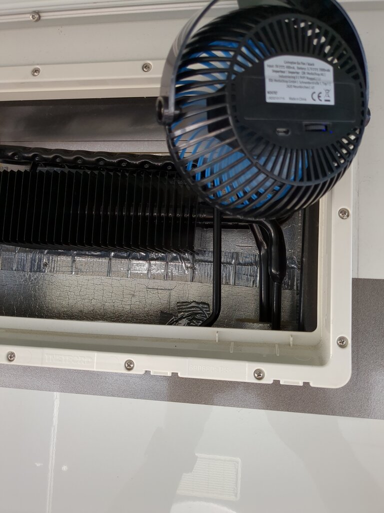

Hi Anuzs,
bei der Temperatur erstmal die Gitter rausmachen,
damit die entstandene Wärme raus kann.
Auch mit Lüfter.....egal.
Schaut zwar aus wie ein Schrottmobil, kann aber nur helfen.

Gude Billy. Das probiere ich jetzt mal!Billy1707 hat geschrieben: Mi 16. Aug 2023, 16:34bei der Temperatur erstmal die Gitter rausmachen,
Auch mit Lüfter

Wie herum bläst der Lüfter ?????
Bitte nicht hineinblasen !
Die warme Luft oben raussaugen !
Muss aber auch nicht unbedingt sein wenn beide Abdeckungen weg sind.
Wird schon, Du wirst auch keine Änderung in einer Stunde sehen,
für Morgen bist Du gut aufgestellt
Da gibts wieder frische Worscht und kaltes Bier.
Gut ist auch, daß der Kühli unter der Markise ist.
Bei mir ist das leider nicht so.

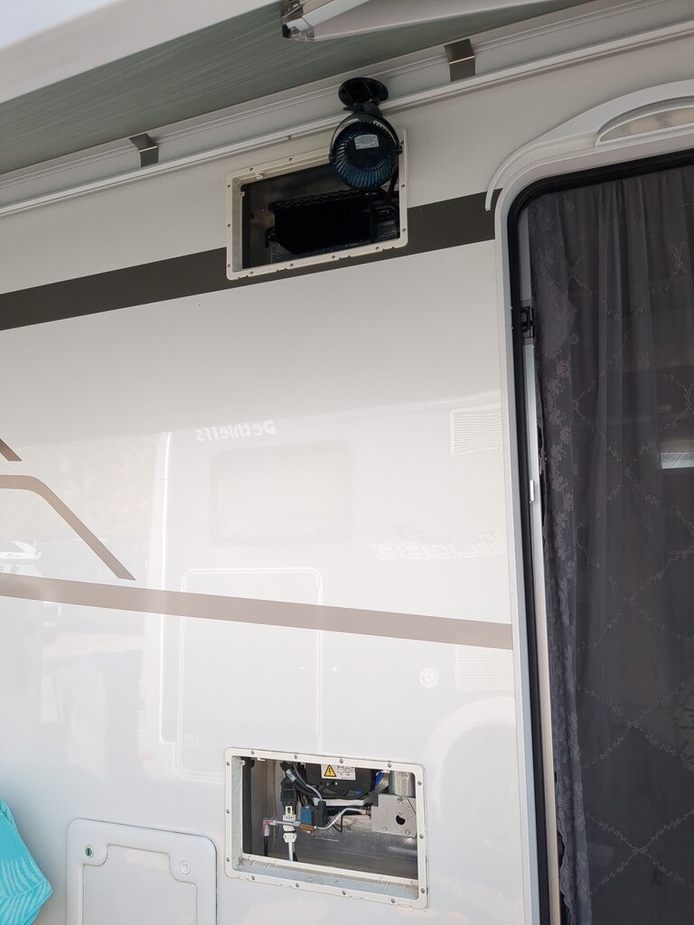

Wird auch ohne konstruktive Veränderungen immer eine "never ending story" bleiben.
Wenn ich die Fotos sehe, sehe ich eine vollkommene Fehlinstallation beim Einbau des Absorbers durch den Aufbauersteller.
Ist das ein Hymer ?
Ist das ein Hymer ?

Walter, was konkret ist falsch? Bitte um Erklärung.walter7149 hat geschrieben: Mi 16. Aug 2023, 18:50Wenn ich die Fotos sehe, sehe ich eine vollkommene Fehlinstallation beim Einbau des Absorbers durch den Aufbauersteller.

Das würde mich auch interessieren, ist doch ein ordentlich langer „Schornstein“ von aussen sieht es bei mir ähnlich aus, meiner funzt auch bei 30 Grad.

Bei diesen Temperaturen gibt es gerne mal einen Hitzestau hinter den Gittern, ich habe mir immer beholen, in dem ich einen extra Sonnenschirm vor die Gitter stellte, BEVOR die Sonne draufknallte
und wenn ich mir das Bild so ansehe, wo soll den die Luft nach oben entweichen, wenn gleich die Markise kommt?
Da ist so ein Lüfter schon gut
Wir haben uns so einen geholt, jetzt ist es richtig gut https://www.campingwagner.de/product_info.php?info=p96826&utm_campaign=froogle_96826&utm_source=froogle&utm_medium=CPC&utm_content=textanzeige&campaign=froogle&gclid=CjwKCAjw5_GmBhBIEiwA5QSMxFZQH1tMwwbDttPmhYZdM05zMbySjRQF71Dlvj6faYI9EGXE96NeQBoCHK0QAvD_BwE

Ich meine auch auf dem Bild zu sehen das oberhalb noch ein Kasten ist, worin die Wärme sich zusätzlich staut. Irgendwo in youtube habe ich mal gesehen wie das einer zu einer Schrägen umgebaut hat, mit Aluklebeband kaschiert, womit dann Wärme "hinausgleiten" konnten

Die Abgasführung?Kumopen hat geschrieben: Mi 16. Aug 2023, 19:40Walter, was konkret ist falsch? Bitte um Erklärung.walter7149 hat geschrieben: Mi 16. Aug 2023, 18:50Wenn ich die Fotos sehe, sehe ich eine vollkommene Fehlinstallation beim Einbau des Absorbers durch den Aufbauersteller.

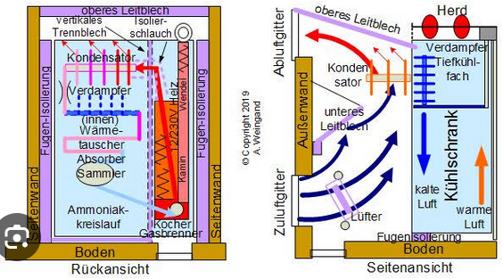

Der Kühli ist viel zu hoch eingebaut.
Das schwarze Kühlelement muß unterhalb der oberen Lüftungsöffnung sein damit ein Kamineffekt entsteht,
d.h. ins untere Lüftungsgitter kühle Frischluft einströmt, dann aufsteigt durch die warmen Kühlrippen sich erwärmt
und dann aus dem oberen Lüftunggitter wieder ausströmt.
Es gab mal einen Forenbeitrag oder eine PDF zur Kühlschrankoptimierung, da war das sehr gut erklärt.
