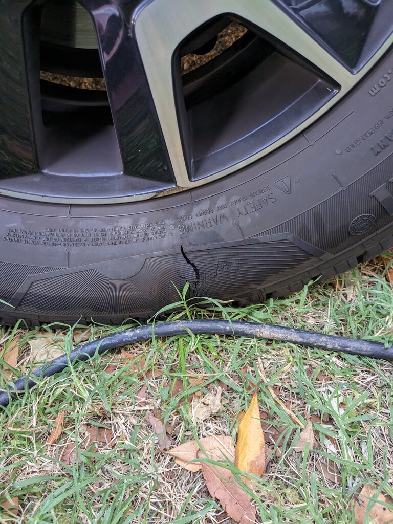

Gude! Hab hier 5 Griechen neben mir stehen, die ein Womo gemietet haben. Die fragten mich nach meiner Meinung eines Reifenschadens (siehe Foto). Die sind damit schon 1000km gefahren und morgen früh zurück nach Sofia ~ 700km. Ich habe zu einem Reifenservice geraten, weiss nicht ob das repariert werden kann. Wie ist Eure Meinung?

Den Reifen kannst abschreiben und weit fahren würde ich damit auch nicht mehr, das entwickelt sich weiter und der Druckverlust kommt plötzlich. Dann schreibst mit etwas Pech deutlich mehr ab und das gibt beim Mietwagen doppelt Stress.
Da möglicherweise ein Betriebsschaden unterstellt wird, mal damit rechnen, dass der Vermieter das nicht übernimmt.
Ersatzrad an Bord ? Dann wechseln, aber die scheinen ja schmerzbefreit zu sein. Insofern überrascht die Frage dann doch.

So ein Schaden kann durch ein RAD Reparaturpflaster , Serie 100 innen instandgesetzt werden!
Dann noch die Außenwand mit einem MTR Super Finish Rubber verschließen!
Kann jeder wirkliche Reifenfachmann (Vulkaniseur).
Preis und Rentabilität????
Gruß Manfred B.

Das Ding flicken ? da würde ich lieber drei Tage auf ein Ersatzreifen warten.

Reifen flicken ist nur auf der Lauffläche zulässig, und da auch nur wenn der Schaden nicht zu weit aussen ist. Die Flanke flicken geht nicht, ist Quatsch und mit so einem Schaden fahren lebensgefährlich, auch für diejenigen die in der Nähe fahren wenn der Reifen platzt. Dann kannst rund gehen.ABER
Die Fahrer von dem Mobil sind rechtzeitig schmerzbefreit...
Gruß Timo

Würde ich nur noch in Schrittgeschwindigkeit und mit Warnblinkleuchte zum nächsten Reifenhändler fahren.
Die sind vermutlich mit hoher Geschwindigkeit in ein Schlagloch oder über einen Bordstein gerast.
Der Reifen müsste normalerweis direkt geplatzt sein.

Die sind echt schmerzbefreit. Haben gesagt ist bereits am ersten Tag passiert und irgendwie wird das Ding größer...jedenfalls haben sie eine Reifenservice 30 min von hier lokalisiert, den wollen sie morgen vor der Heimreise kontaktieren

Lieber späte Einsicht als gar keine.
Habe schon ein Wohnmobil auf der Autobahn höhe Rimini durch einen Reifenplatzer verloren.

Grashalm aus dem Loch ziehen und gut. vielleicht noch ein Pflaster drauf... solange sie nicht weiterfahren

Nochmal! Es gibt Reparaturanleitungen für solche Schäden.
Wer diese nicht kennt sollte auch darüber nichts schreiben!
Egal! Bei einem Mietmobil stellt sich die Frage wer der Verursacher war.
Wenn so übernommen...selber schuld.
Wenn selbst verursacht! Neuen Reifen drauf!
Gruß Manfred B.

Die sollten beim Vermieter nachfragen, was sie machen müssen.

Ich glaube nicht, dass Du hierzulande einen Reifenfachmann findest, der Dich mit so einem Reifen weiterfahren lässt. Wie das weiter südlich aussieht, kann ich nicht beurteilen. Aber ich denke, dass der Vermieter auf einem neuen Reifen bestehen wird.
@Manfred: Reparaturanleitungen sind gut, aber bei sicherheitsrelevanten Teilen mit doppelter Vorsicht zu geniessen. Kein seriöser Reifendienst wird einen Reifen reparieren, der an der Flanke derart beschädigt ist.

tauschen :!:
profil und alter ist mir egal (schwarz und rund),aber flankenrisze gehen nicht!

Deine Späße in alle Ehren, aber das geht zu weit. Die Flanken sind zur Querstabilisierung wichtig. Ein Schaden an den Flanken ist lebensgefährlich.
