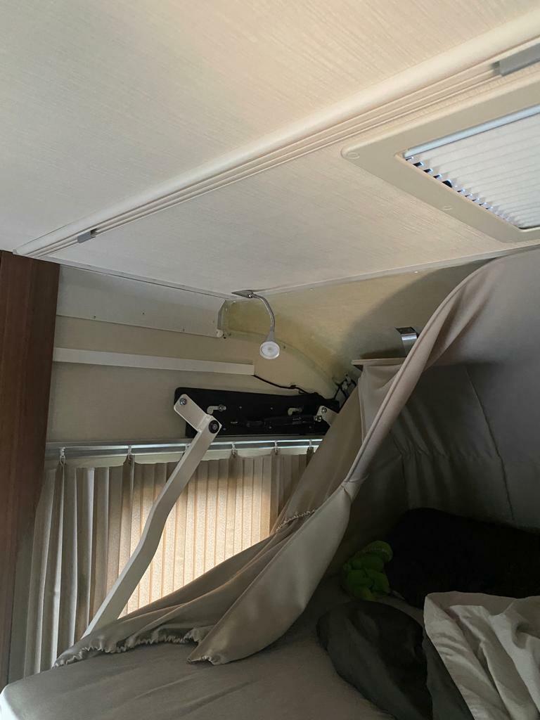

Wir haben ein kleines nerviges Problem und ich frage mal in die Runde, ob und wie das jemand schon gelöst hat. Unser VI hat ein Hubbett über den Frontsitzen, das auch prima funktioniert und bequem ist. Was aber stört ist, dass sich bei kleinsten Bewegungen oder anstoßen an dem Vorhang, der das Gestänge verkleidet, dieser Vorhang aus der Kederschiene springt (siehe Foto). Ich verstehe schon, dass das abnehmbar sein muss, falls an der Mechanik mal was nicht stimmt (Reißverschluss wäre m.E. besser gewesen). Hat jemand das Problem irgendwie intelligent gelöst, sodass der Vorhang nicht bei der kleinsten Berührung rausfliegt? Danke schonmal

Das ist fehlerhaft. Normalerweise recht bombenfest.
Die Frage ist, ob die Kederleiste schwächelt oder der Keder am Vorhang zuwenig "Fleisch" hat.
Wär ein Fall für den Dealer, denk ich.

Wir hatten Problem in einer Ecke ... da hat sich der Stoff manchmal aus der Kederleiste gelöst
Ein kleine Schraube durch Keder und Leiste hält alles super

Unser im Frankia ist rundum angetackert. Komplett. Hält bombig, aber hier ist das Problem, du musst erstmal alle Klammern ziehen bevor du ans Gestänge/ Motor kommst.
Insofern vielleicht mit paar Spaxschrauben nachhelfen

Hm, wenn ich mir so den Sonnenschutz in der Kederschiene meiner Markise anschaue...den bekommst du nicht raus gezogen, außer du schiebst die Plane aus den Öffnungen raus.
Kann es sein, dass der Vorhang gar nicht richtig in die Keder eingeschoben ist? Oder die Kedarschienenöffnung zu groß ist?

Das ist flexibles Zeug und wird reingedrückt und nicht geschoben
