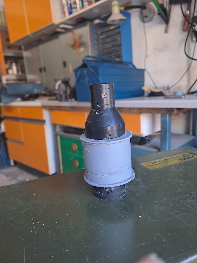

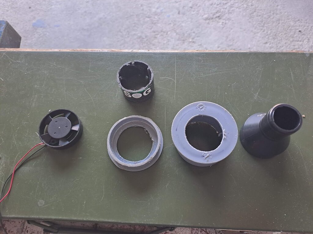

ich habe in einem anderen Beitrag berichtet dass mein SOG nicht mehr sogt und ich kein Verständnis dafür habe dass man für ein Ersatzgebläse hundert Euro zahlen müsste.
Also habe ich zur Selbsthilfe gegriffen und das kaputte Gebläse durch einen Eigenbau ersetzt.
Der Aufwand:
ein kleines rundes Gebläse (40mm) das normalerweise zur Kühlung eines PC-Bauteils verwendet wird,
(€ 18.11) zwei Kunststoff-Rohrverschlußstücke aus dem Baumarkt,( € 1,30), Sekundenkleber der für PP-Kunststoffe geeignet ist, € 7,95), sowie einen Stufenbohrer damit ich ausreichend große Löcher in die Verschlußstücke bohren konnte.
Ich habe das originale SOG Gebläse aufgeschnitten und den Gebläsemotor herausgepfriemelt, die übriggebliebenen Gehäusehälften dienen nun als Anschluß zu den SOG-Teilen.
Der Probelauf hat funktioniert, der Einbau ins Wohnmobil ist reine Formsache.
Hier mein Werk: Die Reigenfolge der Bilder stimmt halt nicht, man erkennt aber wie es gemeint ist.
Ob die Leistung des Gebläses ausreicht um das Cassettenaroma rauszusaugen wird sich zeigen.

Da bin ich aber gespannt.Austragler hat geschrieben: So 17. Sep 2023, 18:43Ob die Leistung des Gebläses ausreicht um das Cassettenaroma rauszusaugen wird sich zeigen.
Und ob er gegen Feuchtigkeit beständig ist.

Gut gemacht, allerdings hätte ich die beiden Hälften nicht zusammen geklebt, sondern mit z.B. einer Gummimanschette und Kabelbinder verbunden. So wäre der Austausch des Motors einfacher.

Nach der ersten zweiwöchigen Reise kann ich sagen dass es funktioniert.
Allerdings veredle ich den Inhalt der Cassette jeweils mit einem kleinen Schuß Aqua Chem blau. Ohne müffelt es doch. Oder liegt es an der Schüssel ? Die Gebläseleistung reicht anscheinend aus, es duftet nichts aus dem geöffneten Schieber.
Ich sprühe sie regelmäßig mit einem entsprechenden Spray von Thetford ein damit sie sauber bleibt. Mache ich das einige Tage nicht stinkt es. Eventuell könnte ich € 159,- investieren und einen Keramikeinsatz reinkleben.
