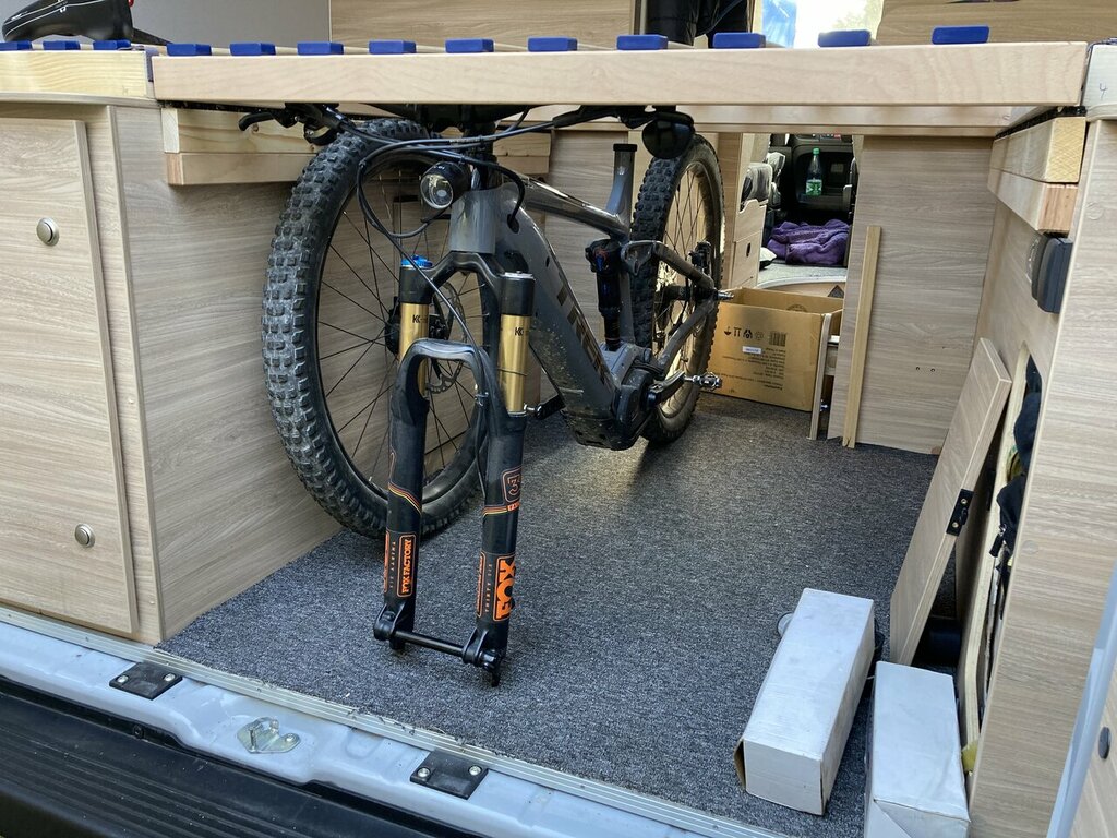

[youtube][/youtube]Ich habe 2 E Bikes mit 29" Bereifung im Kasten unter dem Bett.Nach dem Umstieg auf die 29" habe ich das Bett im 600 Kasten 4cm höher gebaut ,damit ich beim Einladen den Lattenrost nicht anheben muss. Beide Räder stehen ohne Vorderräder und mit herausgenommener Sattelstütze aufrecht unter dem Bett.Das große Rad RH 19 Schaut nach vorne etwas in den Wohnraum ,das kleine MTB RH 15 ist bis zur Trittstufe bündig.
Wenn das Biobike mit 180mm Federweg mitkommt habe ich einen kurzen Spanngurt dabei um die Federgabel ca 5cm vorzuspannen damit es oben am Lattenrost nicht scheuert.
Der Mini E Roller mit 2 Personenzulassung geht auch aufrecht unter das Bett,ebenso wie der Vorgänger die 125 er Monkey von Skymaxx.
Niemals würde ich die Räder hinten auf dem Träger im Spray der Hinterräder transportieren und eine flatternde Plane mit scheuerstellen kommt auch nicht in Frage.
Die Billigräder für die Tour in salziger Seeluft kommen selbstversändlich auf den Thule XT.
Allerdings haben wir im Kofferraum keinerlei Gerümpel. Die 2 Stühle mit Tisch die wir in der warmen Jahreszeit mitführen stehen verzurrt neben den Rädern oder dem Mopped...das klappt alles wunderbar.
Räder und Sattelstütze demontieren und vernüftiges Befestigen der Räder damit sie bei mir als Anhänger der zügigen Fortbewegung keinen Schaden nehmen ,dauert maximal 10 Minuten... der E Roller ist sogar unter 5 Minuten verladen.

Sehr gut, sehr schön. Genau sowas wollte ich sehen. Perfekt, danke.
Macht es einen Unterschied, ob man quer oder längs schläft, wie lang der Laderaum ist?
