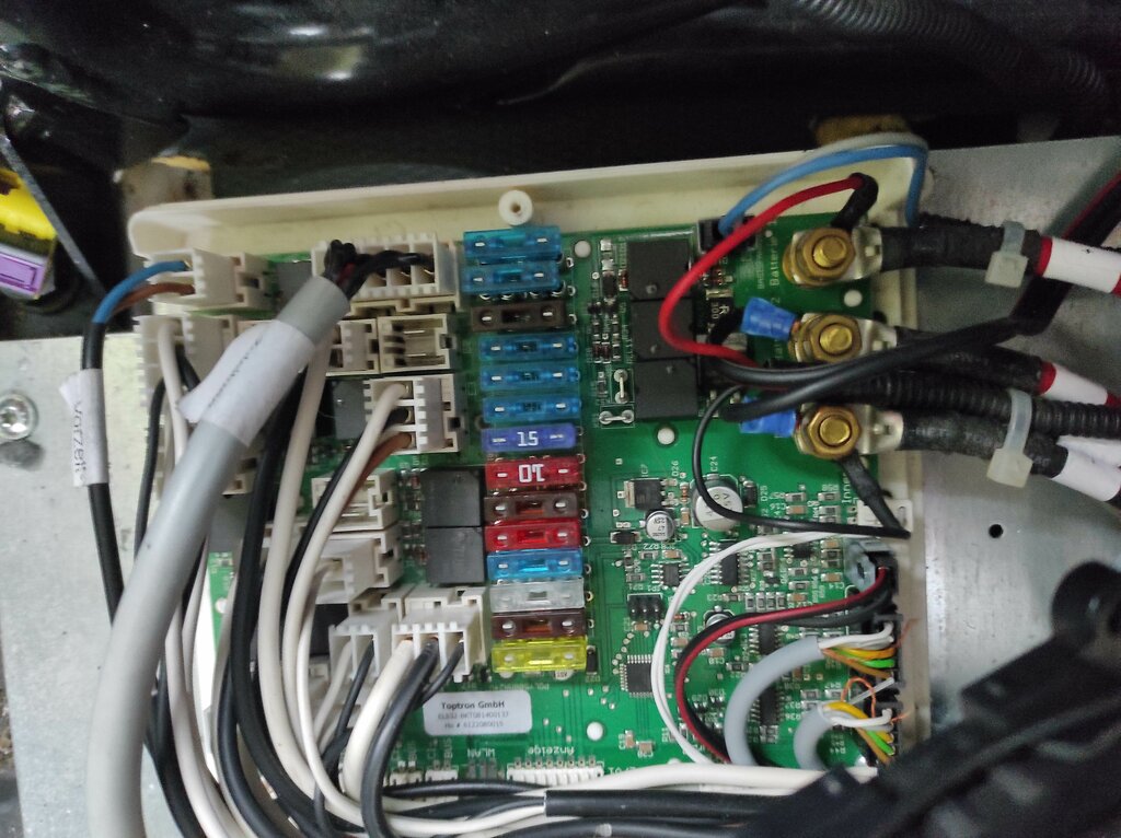

So, habe Mal versucht Bilder einzustellen
Bild 1 Eingangsmodul
Bild 2 Ladebooster
Wobei ich beim Ladebooster nichts zum Thema Trennrelais gelesen habe.
Grüße von der Ostsee
Klaus
Bild 2 Ladebooster

In deinem EL 532 ist wirklich kein Trennrelais verbaut.
Du müßtest mal die beiden dicken roten Kabel verfolgen, ob du da ein Trennrelais oder einen Booster findest.

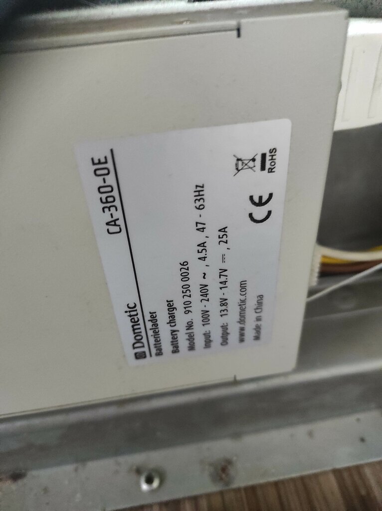

Das auf deinen zweiten Bild, ist das Netzladegerät.

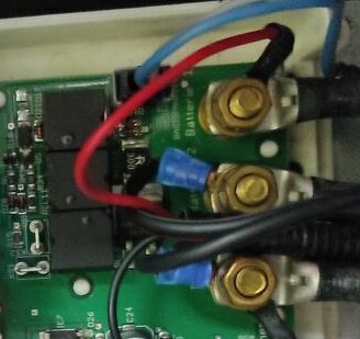

Verstehe ich das richtig, dass bei Deinem Hobby Siesta die Aufbaubatterie im Fahrersitzkasten ist und die Fahrzeugbatterie im Beifahrersitzkasten ist?
Wenn die Batterien verteilt auf beide Sitzkästen sind, würde ich auch mal im anderen Kasten nachschauen.
In dem Bild geht das zweite rote Kabel (dicke) von oben, also das mittlere der drei, zur Aufbaubatterie. Dieses verfolgend müsstest Du auf eine Sicherung kommen, wahrscheinlich Streifensicherung mit ca. 50A. Dann wäre das Relais nicht mehr weit.

Re: Batterie Trennrelais
Ich sehe auf der Platine 5 Relais und 3 dicht an B1 und B2.

Ja, das sind aber keine Trennrelais.

Zur Klarstellung das Dometic CA360 ist ein Netzladegerät und kein DC-DC Booster.
Auch ich bin eigentlich der Meinung wie Uwe das 1 der 3 kleinen Relais das Trennrelais sein müsste.
Du könntest jetzt einfach extern zwischen B1 und B2 ein neues Trennrelais setzen und mit D+ ansteuern , andere Lösung wäre zwischen B1 und B2 einen Booster, denn würde ich aber dann mit neuer Verkabelung direkt von der Starter zur Aufbaubatterie verlegen.
