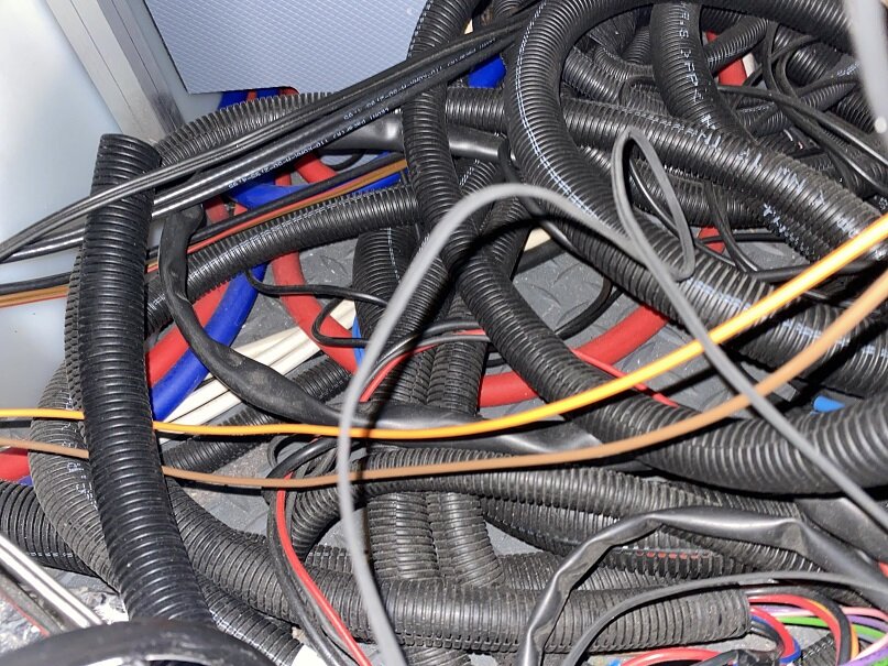

Ein Blick in den Zwischenboden unserer Wertarbeit aus Franken.
Was haben die sich denn dabei wohl gedacht?
1. Bisschen Reserve kann nicht schaden.
2. Endlich Feierabend.
3. Ordentlich kann jeder.
4. Mist jetzt hat der Liner den kurzen Kabelbaum.
5. Das sieht eh keiner.
6. Nix.
Ich nehm´s mit Humor. ;-)

Das sind doch nur die Abschnitte die bei der Instalation entstanden sind und wurden vergessen raus zuräumen?

Ist doch erstklassige Arbeit. Fast alles in Rohre verlegt. Geht auch anders...

Das sieht doch so mittlerweile bei den meisten Herstellern so aus ...
Ich könnte bestimmt auch 3kg Kabel "optimieren"

in meinem Doppelboden sieht es ähnlich aus,
hab da schon einige Kabel gekürzt und etliche Meter herausgezogen und gerade bei den dicken Querschnitten kam ordentlich Gewicht zusammen, man glaubt garnicht was so ein Meter 35mm² wiegt.

Moin Rüdiger,
keine Klemmen, hab bei der Gelegenheit das EBL rausgeschmissen und alle Batteriekabel zu den Ladegeräten und Booster neu verkabelt.
Das EBL ist jetzt nur noch für die Kleinverbraucher und alle D+ geschalteten Anlagen (Treppe, Sat, usw) zuständig.

Ist doch besser, wenn da Reserve ist, als wenn alles knirsch verlegt ist.
P.S. Wo im Zwischenboden ist das?

unter der Küche ist der Boden offen, man muss die unteren Schubladen herausnehmen, dann offenbart sich das Chaos. ;-)
Reinschauen kann man auch, wenn man die untere Platte im Kleiderschrank herausnimmt. (Schranktür ausbauen, 4 Schrauben lösen und die PLatte herausziehen. Ich habe da unten einen zusätzlichen Stauraum geschaffen. *2THUMBS UP* Mache morgen mal ein Photo.

hier als Mitarbeiter aus dem Automobilbau meine nicht unbedingt richtige, aber aufgrund der Optik zutreffende Meinung.
Im Automobilbau: In ca. 7 Jahren je gebauten Modell werden vom Kabelsatzhersteller einige Hunderttausend bis drei Millionen Kabelsätze Zentimeter genau des selben (passenden) Typs bestellt und verkauft und eingebaut.
Im Wohnmobilbau: Es werden in X Jahren (und X kann bei den heutigen Modellvarianten wenig sein) vom Kabelsatzhersteller 50 bis wenige Hundert Kabelsätze bestellt. Da die Kabelsätze nicht wie im Automobilbau Fahrzeugspezifisch sondern aus Kostengründen auf das Maximal aufgebaute Fahrzeug bestellt werden ist bei einem kürzeren Fahrzeug oder wenn die Küche links statt rechts oder die Heizung vorne statt hinten sitzt oder oder oder unter Umständen viel Kabel übrig. Dieses zuviel zu verstecken ist wesentlich günstiger als diese anzupassen. Das Anzupassen würde sogar gehen wenn A: Zeit beim Wohnmobilbau wäre und B wenn die Kabel verlegen und anschliessen von Fachkräfte vorgenommen würde die die Kabelsätze anpassen könnten.
Ihr würdet staunen was es kostet 20 Kabelsätze in dieser Länge, 30 in dieser Länge und 15 Kabelsätze in dieser Länge als 65 Kabelsätze in Universallänge beim Lieferanten zu bestellen.
Wie schrieb jemand: Reserve ist immer gut. Und: hier DICKER Smily: Du hast so viel Geld für Dein Womo ausgegeben: Du kannst Dich dafür in Wochen oder Monaten mit Optimierungen ganz nach persönlichem Gefallen ausleben.

Moin Willi natürlich hast du recht, das ist mir schon alles auch bewusst und ich verstehe das auch. Daher hatte ich ja die spaßig gemeinte Auswahl an Antworten gegeben und auch geschrieben ich nehme es mit Humor. Ich denke allerdings, auch ein Überschuss an Kabel kann halbwegs geordet untergebracht werden. Wenn ich ein solches lieblos "hingeschmissenes" Kabelgewirr sehe, drängt sich mir doch der Gedanke auf, wie viel Mühe hat man sich wohl mit anderen (Ein-) Bauteilen gemacht. Und tatsächlich: Das Kabelchaos ist noch das geringste Übel. Werde demnächst mal über die sonstigen anfänglichen Mängel und Ärgernisse berichten.

Bei mir ist das keine vorgefertigter Kabelbaum.
Da sind einfach Kabel mit verschiedenen Stärken zu den Endgeräten gezogen und bei Bedarf noch Mal mit Wago-Klemmen zusammengesteckt.
Auf mich macht das den Eindruck, 5 Meter wurden berechnet wenn man in alle Ecken geht, im Boden geht auch der direkte Weg, bleibt halt 70cm übrig.
Schnell Schnell fertig werden ...

Nochmal: Es ging mir vorrangig nicht um die Länge, sondern um die Art der "Verlegung".

Es ist ja an einer normalerweise nicht sichtbaren Stelle. Deshalb machst du es genau richtig und nimmst es mit Humor.
Ich hatte erst dieses Jahr ein Gespräch mit jemanden der Womós repariert. Nach seiner Aussage nehmen sich da alle nichts (einschließlich Morelo und Concorde). Begeistert war er von Phönix, da sei alles sehr ordentlich verarbeitet. Die bauen übrigens sehr schöne Hecksitzgruppenfahrzeuge. Das wäre doch evtl. was für euch….. und als Sahehäupchen obendrauf: die kommen auch aus Franken….. *2THUMBS UP*
