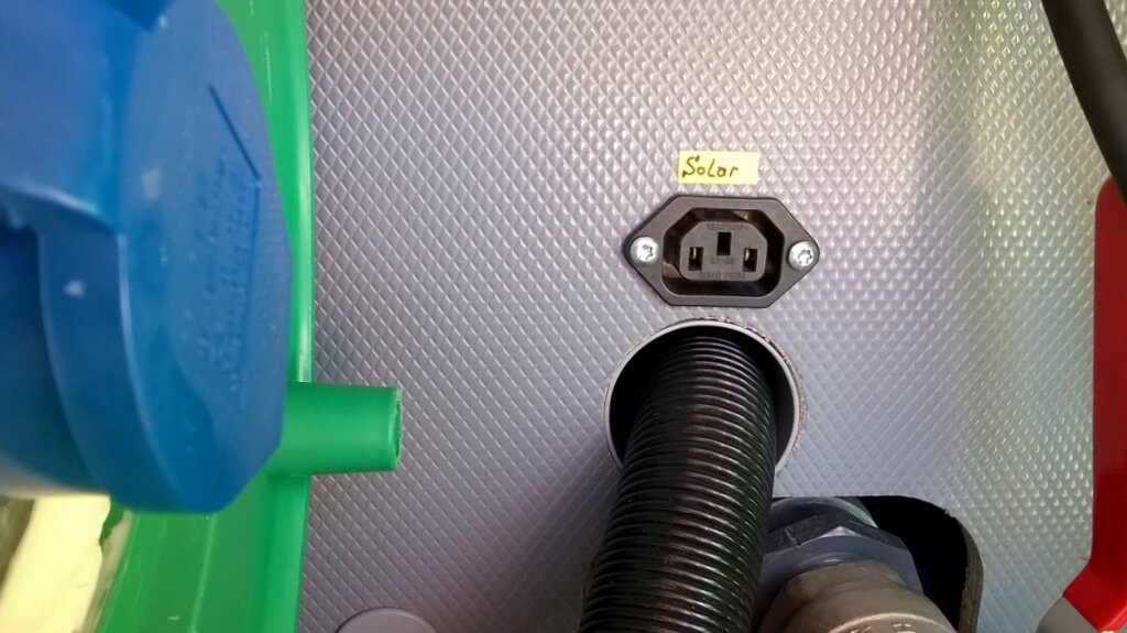

Re: 230V Anschluß über Winter
Hab ich,
hab mir im Service-Fach einen Solaranschluß installiert, ist parallel zu den Dachmodulen am Regler angeklemmt.
Steht das Mobil nun im Carport, stecke ich nur den Solaranschluß drauf und die Batterien werden geladen - egal ob im Sommer oder im Winter.
