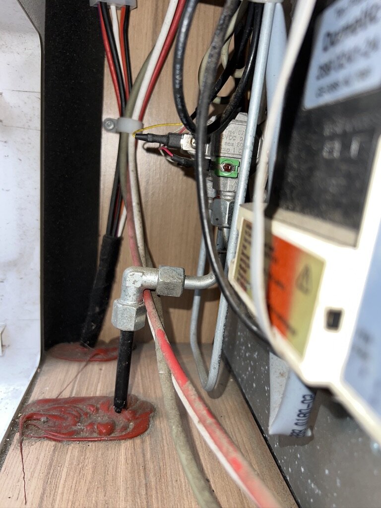

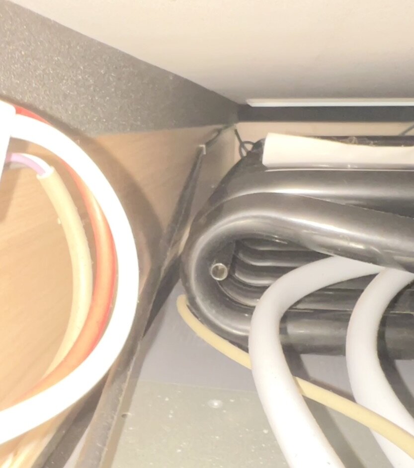

Rechts wurde ein Loch zum Kühlschrank gebohrt.
Verbindung zum Kühlschrankschacht

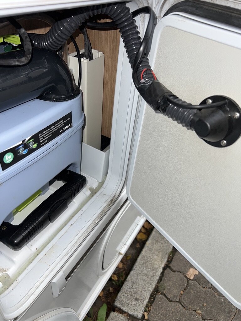

hier kommt dann der Schlauch vom Kassettenschacht raus.

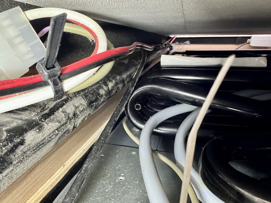

Wird hier nach oben durchgeführt,

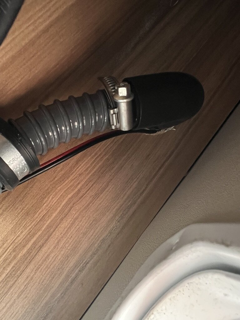

Um den Luftstrom zu verbessern, wird ein Rohr benutzt

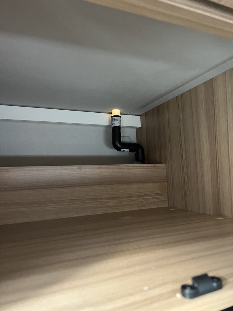

dieses mündet im Fach über dem Kühlschrank

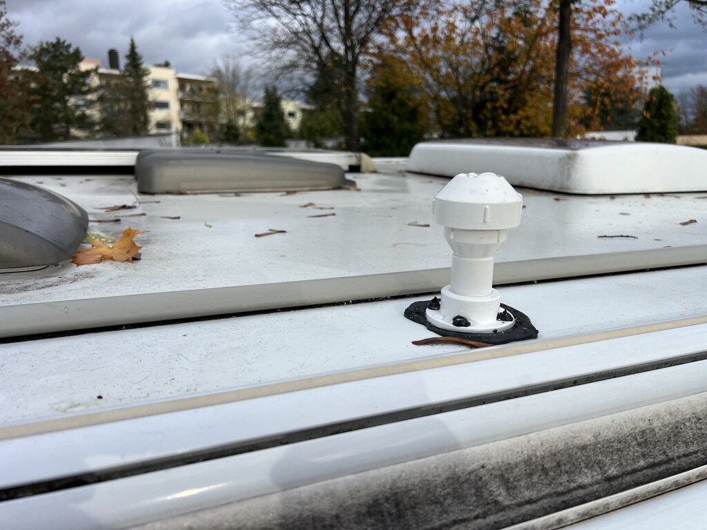

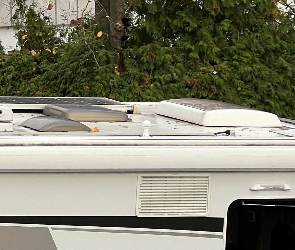

Von dort geht es dann aufs Dach in einen Kamin Vor dem Kamin befindet sich dann der Lüfter.
Wie gut der weite Weg funktioniert konnte ich bis jetzt nur mit einer Rauchsimulation einer E-Zigarette erfolgreich testen. Echte Erfahrungen werde ich dann im Frühjahr ergänzen.
