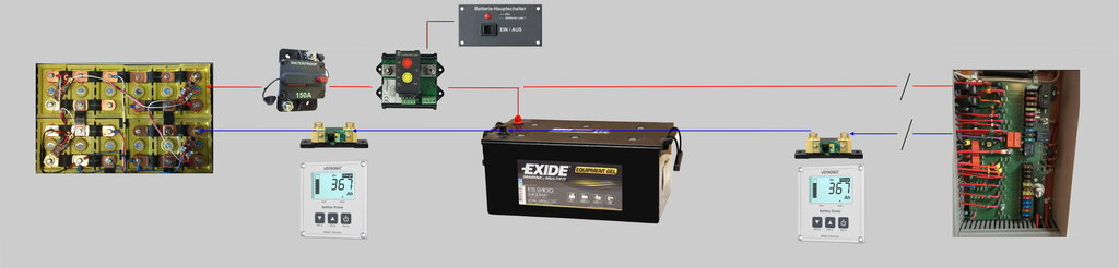

Beim ersten Teil Deiner Aussage (betreffend Hymer-System) würde ich Dir beipflichten ... dem zweiten Teil muss ich - als Hybrid-System-Anwender (siehe mein Diagramm unten) - widersprechen:Zausels_Kerl hat geschrieben: ↑Di 5. Dez 2023, 12:50Aua ... eines dieser vermaledeiten Hymer-Hybridsysteme ...

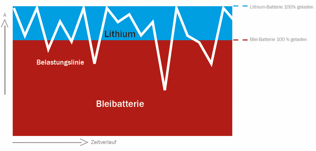

Der Blei-Akku wird - dank der höheren Ruhespannung des Lithium-Akkus - immer bei einer guten Erhaltungsspannung betrieben. Er muss sehr wenig arbeiten, da er ja erst Strom abgibt, wenn der Li-Akku praktisch leer ist und bleibt entsprechend fast dauernd "voll".
Bisher beim Durchmessen keine ungewöhnliche Alterung festgestellt!

Ein Bleiakku möchte aber auch nach einer Entladung umgehend wieder eine Vollladung und das klappt durch das höhere Spannungsniveau mit der LiFePo4 Bestens.Zausels_Kerl hat geschrieben: ↑Di 5. Dez 2023, 21:52Das ist das Problem, welches ich meinte. Der Gel/Bleiakku möchte ein regelmäßiges Entladen und Laden. Hier wird aber der Akku immer im oberen Bulk bis Erhaltung geladen.
Bei mir hängt unter anderen der 2kw WR an der 260Ah Bleibatterie und wird dadurch regelmässig "gestresst" und anschliessend wieder sofort geladen, ich finde die Hybridlösung als eine gute Alternative.
