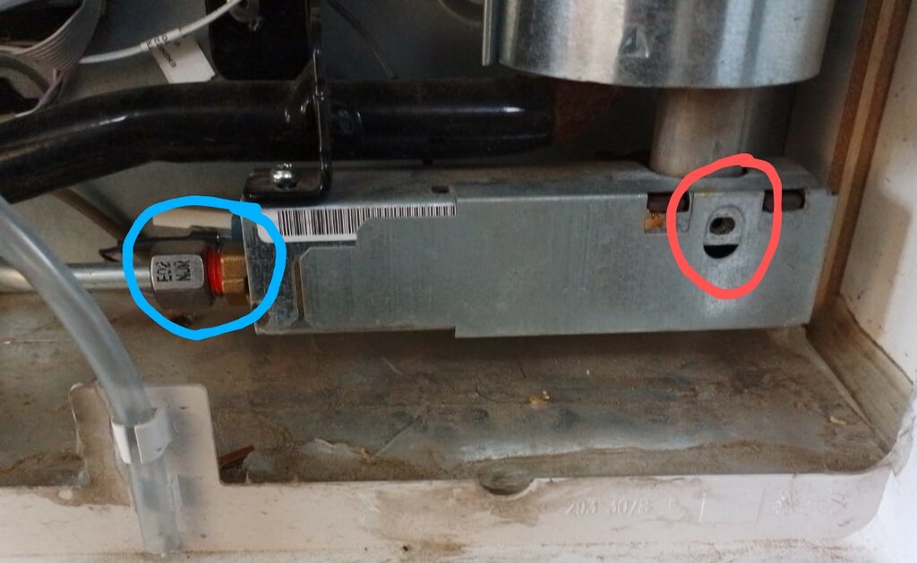

Grüße Euch,
nach einem Jahr wollte ich mir mal die Brennerflamme anschauen
ob diese noch schön gleichmäßig brennt.
Die Schraube vorne habe ich abgemacht (roter Kringel).
Bekomme aber das Abdeckblech nicht weg.
Wie geht das Ding ab ?
Beim blauen Kringel sollte ein kleiner Filtereinsatz drin sein.
Richtig ?

Re: Dometic tec Tower - Brenner Kontrolle
Bei uns ist da die Brennerdüse, für die richtige Gasmenge, eingebaut.
Hallo Billy,
von links beginnend das Abdeckblech zu dir ziehen, ist rechts nur eingehängt
kleiner Drahtfiltereinsatz sein.
....und weiter drin in der Brennerdüsenhalterung, also in Gasströmrichtung noch vor der Brennerdüse sollte ein

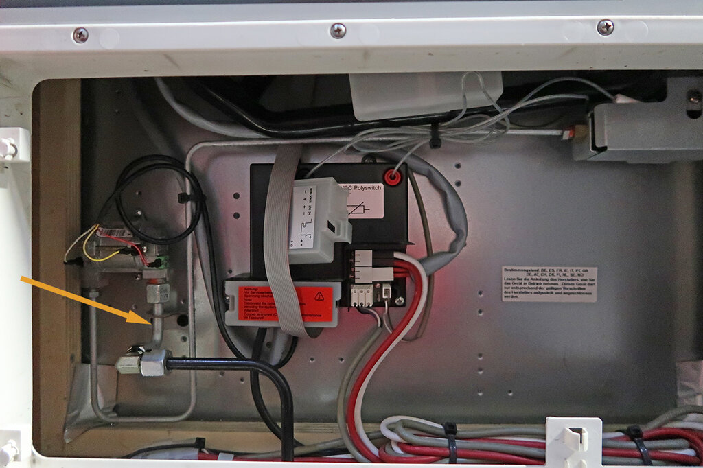

Hallo Billy,
ich habe bei meinem Dometic 8505 den Filter getauscht. Bei mir war dieser in der Zuleitung (siehe Bild unten)
vor dem Magnetventil verbaut, macht Sinn - dieser soll auch das Ventil schützen.
Es ist ein kleiner Papierfilter welcher in der Leitung sitzt. Ich habe aus einer Filterzigarette (zwei kleine Elemente
waren ein Filter) ein Element dafür verwendet. Sah aus wie ein Originalfilter

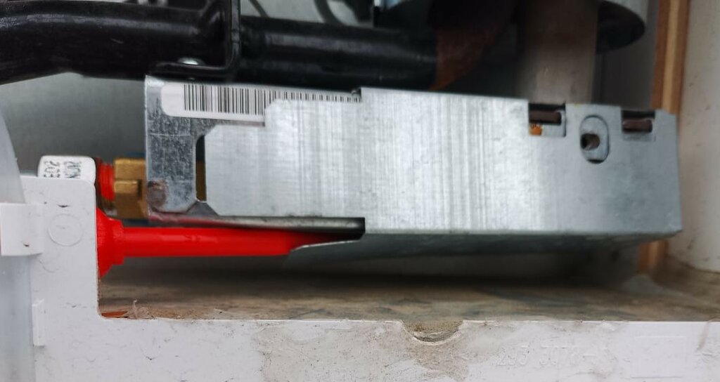

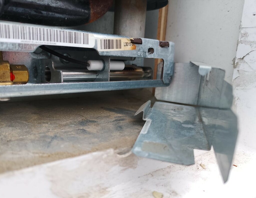

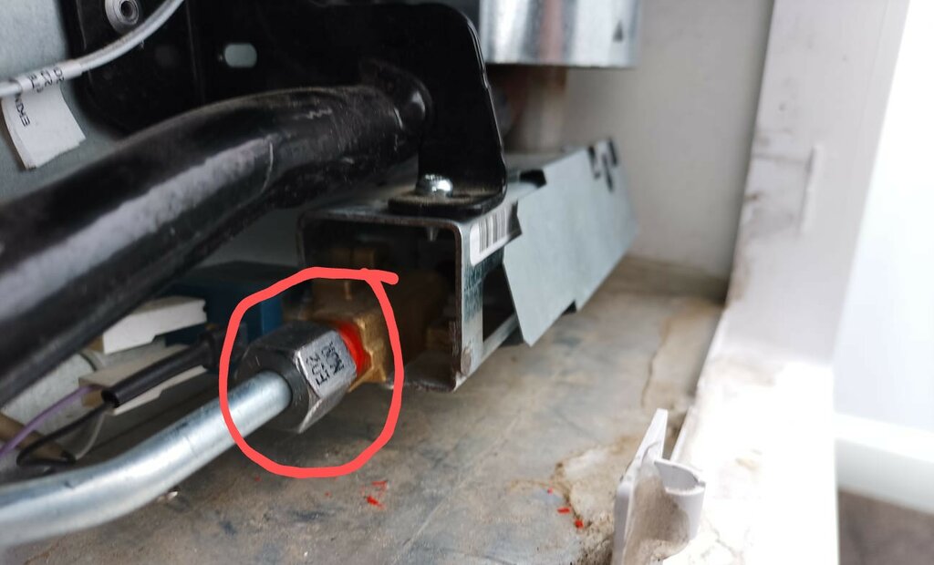

Sooooo mal ne Rückmeldung für alle, die den gleichen Brenner haben.
Wie in Beitrag 1 angemerkt, geht ja das Abdeckblech nicht so einfach ab.
Auf der Rückseite ist das Blech mit einer Nase eingehängt.
Hier sollte man von unten das Blech mit einem dünnen Schraubenzieher aushebeln,
dann kann man es leicht nach vorne abziehen.
Beim Einbau das Blech oben einhängen und nach hinten drücken,
dann klickt es wieder ein.
Wenn man noch den eingebauten Filter kontrollieren will,
muss diese Verschraubung gelöst werden.
Da steckt ein Mini Filterlein drin (Durchmesser 2mm, Länge ca 8mm).
Mit einer dünnen Spax Schraube, 1 Umdrehung reindrehen, kann man den leicht ziehen.
Der Filter war nach einem Jahr mit viel Gasbetrieb noch sauber.
Schönen Abend noch......
