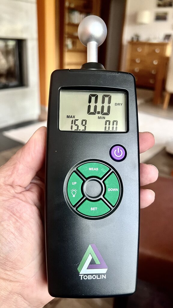

Ich muss mit meinem Fahrzeug ja jährlich zum Dichtheits-Check, um die Garantie zu erhalten. Ich bin allerdings am überlegen, mir ein Feuchtigkeitsmeßgerät zu kaufen. Eine zusätzliche Messung kann ja nicht schaden und nach Ablauf der Garantie ist es ja sinnvoll, weiterhin das Fahrzeug zu prüfen - ggf. auch selbst.
Kapazitive Feuchtigkeitsmeßgeräte habe ich in drei Varianten gefunden: mit integrierten Elektroden (Sensorfläche am Gerät), Kugelelktrode (damit kommt man wohl besser in die Ecken, mist dann aber auch ggf. zwei Flächen gleichzeitig) und externen, klammerförmigen Elektroden (z.B. Trotec BM40). Meine Werkstatt verwendet die letztgenannte Bauart, weshalb ich zu dem BM40 greifen würde.
Wie sind eure Erfahrungen? Verwendet ihr auch solche Geräte? Konntet ihr damit schon frühzeitig Fehler aufdecken?

Also ich habe das, kann da nichts negatives zu sagen, ist auch bezahlbar.
Trotec Feuchtemessgerät

Ich habe das zum messen!

Hat auch schon jemand damit ein Leck gefunden?

Ein Leck nicht, aber eine Sorge weniger weil ich beim Messen an der Decke an einer bestimmten Stelle immer wieder deutlich erhöhte Messwerte registriert habe. Erst ein Anruf bei TEC klärte es.
In der Decke war ein Metallteil eingesetzt, an dem Möbelteile befestigt wurden.

Ich habe ein gelbes Trotec mit Kugel und mit diesem habe ich gleich bei der Besichtigung vom jetzigen Mobil Undichtigkeit am Seitenfenster gefunden
Auch mal hinten an den Kantenleisten innen, da habe ich mal einen Balkon gestreift und ab da liefs dann rein, das wird auch sehr häufig kontrolliert

ich besitze seit vielen Jahren das "Caisson VI-D1" .
Bin sehr zufrieden mit der Funktion und Handhabung.
Habe damit schon so manchen Wohnwagen und Wohnmobil auf Feuchtigkeit geprüft und Feuchtigkeitsschäden gefunden.
Für unser jetziges Wohnmobil (Concorde) ist es nicht geeignet.
Grund: Das Fahrzeug hat auch im Innenbereich der Wände / Decke jeweils 2mm dicke Aluminiumplatten.
Feuchtigkeitsschäden können in den Wänden / Decke aufgrund des Wandaufbaus in unserem Wohnmobil nicht auftreten.
