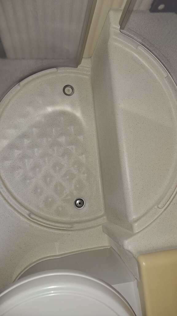

Hallo Leute!
ich habe ein Loch mit Miniriss in meiner Duschtasse (siehe Fotos). Da das ganze ein Privathaftpflichtschaden ist, werden alle Kosten übernommen.
Der Kostenvoranschlag beläuft sich auf 3170,- Euro. Darin wäre eine provisorische Reparatur und die komplette Reperatur mit Austausch der Duschwanne enthalten.
Nun ist das ja eine Menge Kohle und der Eingriff ist sehr hoch, da das halbe Badezimmer auseinander gebaut werden muss. Ich habe etwas Angst, dass dadurch vielleicht andere Dinge beschädigt werden, die nicht so einfach wieder zu beschaffen sind.
Wenn ich mir den Schaden so ansehe, denke ich, dass das doch auch gut zu flicken sein muss. Dann könnte ich den Schaden fiktiv abrechnen und würde dann die Wertminderung hinnehmen.
Wie würde man es am besten reparieren?

TomKwalke hat geschrieben: Di 23. Jan 2024, 15:17
Kennst Du die Art Kunststoff?
Wenn ja, kannst Du den passenden Kleber usw. suchen und verwenden.

Schau mal hier oder suche nach "Duschwanne Wohnmobil beschichten":
https://www.promobil.de/werkstatt/dusch ... wies-geht/
Eine Beschichtung (am besten GFK in Doppellage) ist meist besser als neu, weil erheblich stabiler.
Dafür gibt es viele Anbieter.
Tipp: wähle nicht den "Billigsten"

TomKwalke hat geschrieben: Di 23. Jan 2024, 15:50
Ich hatte übrigens die Fotos vergessen. Diese habe ich jetzt gerade oben an den Beitrag angehängt.
Sieht ais wie GFK, aber frag lieber nach.

Ich tippe auf ABS Kunststoff (Joghurtbecher).
Läuft in der Rinne auch die Duschwand ?
Das macht eine Eigenleistung nicht einfacher.
Ich habe mir 2015 bei unserem ersten Knaus
Rhino Lining auftragen lassen.
Ganzflächig, unkaputtbar.

Ja, der Mechaniker hatte auch gesagt, dass das seines Erachtens nach ABS Kunststoff aussieht. Er war sich nicht ganz sicher, aber du scheinst das ja auch zu denken.
Ja, da läuft auch die Duschwand entlang. Ich hatte mal gelesen, dass eine Firma solche Wannen repariert, in denen in ein Loch gebohrt wird, damit der Riss sich erweitert. Dann mit PU Schaum auffüllen und mit Silikon abdichten. Wir sagen aber befreundete Handwerker, dass das nicht so optimal klingt. Allein schon, weil man Silikon angeblich wohl nicht lackieren kann und somit eine farbliche Angleichung nicht möglich wäre.

Wenn es optisch nicht 100%ig werden muß:
1) das Stück was reingedrückt ist, rausholen
2) Unterseite trocknen u. möglichst etwas anrauhen. Da vermutlich ABS, geht das mit etwas Aber in auf einem Läppchen
3) mit weißem Montagekleber auf Hybrid Basis von unten auffüllen. Zuerst den Riß mit einem gebogenen Drahft hinstreichen, dann das Loch. Mit einem Stück PE Folie den Bereich des Lochs anformen. An dieser Folie haftet der Kleber nicht/kaum. Nach Aushärtung die Folie abziehen.
4) den reparierten Bereich mit einer möglichst farblich passenden Folie, z.B.vom Autofolierer, überkleben. Die Ecken der Folie vorher rund schneiden.
Wenn's optisch 100%ig werden soll, geht nur neu oder vollflächig beschichten s.o.

Mit Sikaflex auffüllen.
Trocnen lassen.
Epoxy anrühren und Glasfasermatte drauf.
Spachteln, schleifen und Farbe drüber.
Fertig.

aus Sicht des Modellbauers:
Zuerst herausfinden, um welches Material es sich handelt. Es gibt Kunststoffe (PVC), die sich nicht wirklich kleben lassen. ABS und Epoxy vertragen sich nicht wirklich gut. Am besten an einer versteckten Stelle Probeklebungen durchführen.
Optimal wäre, wenn man von unten dazu kommt, dann kann man das Loch mit einem Stück Glasmatte und Harz abdecken. Von oben lässt sich das Loch dann mit Harz vermischt mit Baumwollflocken, Thixtropiermittel o.ä. auffüllen. Das aufgefüllte Loch kann man mit einem breiten Klebeband abdecken, das gibt der Harz-Pampe darunter die richtige Kontur und verhindert erhabene Stellen. Nach dem Aushärten mit Spachtelmasse ausgleichen, schleifen und lackieren.
Wenn es sich um ABS handelt, kann man statt Epoxy auch Stabilit Express nehmen. Die Glasmatte lässt sich zwar nicht so gut damit tränken, aber es klebt auf ABS wie Sau.
