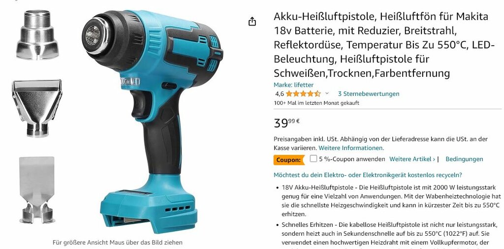

Meine Frau meinte gerade, gibt es da nichts von Makita? Ja gibt es aber ob das Fön taugt?
NIcht von aber für den Makita-Akku:
Akku-Heißluftpistole, Heißluftfön für Makita 18v Batterie, mit Reduzier, Breitstrahl, Reflektordüse, Temperatur Bis Zu 550°C, LED-Beleuchtung, Heißluftpistole für Schweißen,Trocknen,Farbentfernung https://amzn.eu/d/5wZ4bP8
Die 12 Volt Dinger sind alle unterirdisch und mit Akku gibt es nichts.

Das Teil wird die Lebensgefährtin nicht glücklich machen, da werden die Haare nicht schön ausschauen, und Brandblasen sind sehr unangenehm.Cybersoft hat geschrieben: Mi 24. Jan 2024, 19:35Meine Frau meinte gerade, gibt es da nichts von Makita? Ja gibt es aber ob das Fön taugt?

Makita hat alles:
Re: Haarföhn mit Akku
Sei doch so fair, zu schreiben, dass der nur zum Kabelschrumpfen oder zum Anzünden der Haare geeignet ist... sonst nimmt das noch jemand ernst

Der ist auch nicht „von“ Makita, sondern nur für den Betrieb mit den Makitaakkus geeignet.
Allein schon der Preis spricht für ein billiges Chinateil und gegen Makita…nur die Farbe täuscht ein hochwertiges Produkt vor.
Tipp: Schaut bei amazon auf „Versand“ und „Verkäufer“, dann wird schnell deutlich um welche Qualität es sich handelt.
Leider tummelt sich bei amazon immer mehr billige Chinaware, oft auch auf den oberen Plätzen der Suchergebnisse.
