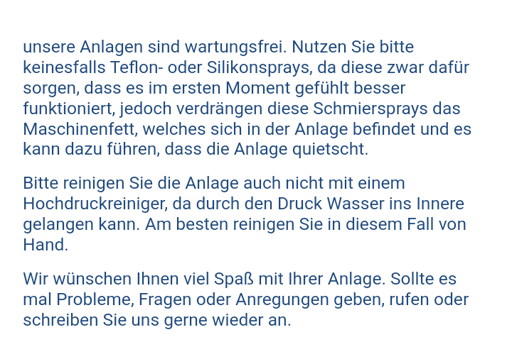

Habe eine Cytrac auf dem Dach und stellte mir die Frage,
ob es eine vorbeugende Wartung der Dreheinheit oder eine Pflege gibt.
Mal flugs ten Haaft angeschrieben.
Einen Tag später war die Antwort vom Service da.
Das sehr geehrter Herr xxx
und schöne Grüße Herr xxx
habe ich mal weggeschnitten.
Für alle die sich auch Gedanken machen, ist die
Aussage unterm Strich......nix dran machen. *2THUMBS UP*
